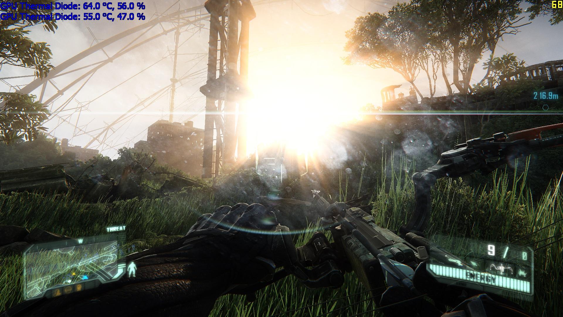

1,256-ról lett 1,1. A felső kártya 71°C -ról (ez volt a legdurvább amit mértem FC3 alatt) lement 62°C-ra, az alsó az kb ugyanennyit esett, az 50°C körül szaladgál. Így még halkabb lett.
Kihasználtság a játék alatt: mindkettő 99-100%-on ment.

aláfeszeltem a karikat, 1,1V-on megy 1000MHzet mindkettő. Sokkal hűvösebbek, főleg az alsó kártya... A játékokat így is viszik, Crysis 3-at próbáltam, nem nagyon láttam különbséget. Ennyit számítana ez a -0,15V?
