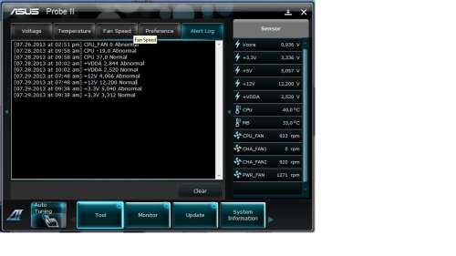

Ismerősömnek is Asus lappal raktunk össze FX-et és az elején jól meg is szívatott minket.
Utána az enyémmel együtt kettőt raktam még össze Giga lappal és egyikkel se volt gond.Úgyhogy +1 szavazat a Gigabyte-ra.
Egyébként -0.100v-al visszavettem a proci feszkóját és így elindúlt.

FX 8150-nek kb mennyi az alap fesz?...gondoltam leveszem a 4,7-ről 4,2-re ebben a melegben
most 1,3V-on van.... -

Az lenne a legjobb ha készítenél pár képet.
Amit találtam intelnél dynamic vcontrol néven lehet így állítani amit az előbb offset néven említettem, de a funkciója ugyan az, meg kell próbálni kevesebb érték kivonásával, sok a -0,200 ezek szerint, de jó helyen tapintgatsz.
LLC az a load line calibration, ha így sem találod meg valahol akkor valószínűleg sajnos nem támogatja ez a típus
(nem mondok semmit), ezzel kisebb feszültségen üzemeltetheted a processzort, mert terhelés alatt jobban tartja így a biosban beállított feszültséget. Lehet állítani milyen hatásfokon végezze ezt is ezen belül. -

Egyrészt azért változtatja idle a feszültséget és az órajelet, mert működik a cool and quiet, azzal ne foglalkozz.
Gondolom 3.0-as revíziójú az alaplapod, mert az UEFI-s ahogy néztem.
Nem kell kikapcsolni, mert megmaradhat ez a fajta energiatakarékossági funkció, csak így offset módban kell +/- módban elvenni/hozzáadni a feszültségből, nem manual funkcióval. Ahogy leírták APM, TC ki, az LLC-t meg kapcsold be, csökkenti a feszültség droppolást terhelés alatt. ( Már ha van benne
ASUS M5A deszkákhoz képes beállítások röviden, ha vkinek segít esetleg.

Gigabyte alaplapban a 8120-am 1.310 voltot kap ha "normal" feszre állítom. 4.1GHz-en stabil így. Egyébként 0.9 és 1.328 között állítgatja.
de itt egy másik kép itt már nem 3 percet ment a prime 95
