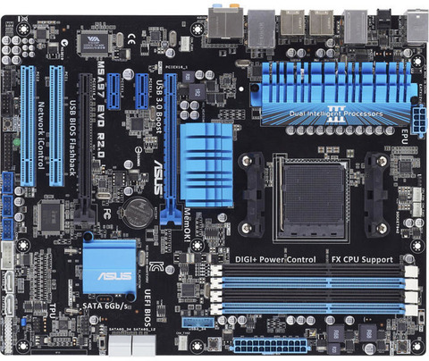

Adott egy asus m5a99x evo alaplap, hozzá egy amd fx 8320as proci és 4*4 giga ddr3 ram és egy hd 4850es vidikari.
Amikor megvettem minden jó volt, majd kitört a proci egyik lába, ezután a 16ból csak 8 giga volt használható. Alaplapot bevizsgálták, hibamentes volt. Proci lábát megcsináltattam. Most az a helyzet, hogy továbbra is látja mind a 16 gigát, de csak 12 használható, 4 giga hardverek számára fenntartva.
Hogy tudnám az a 4 gigát is "aktiválni"?
Illetve az okozhatja-e a bajt, hogy az alaplapi 8 pines csatiba csak 4 pines van bedugva? -

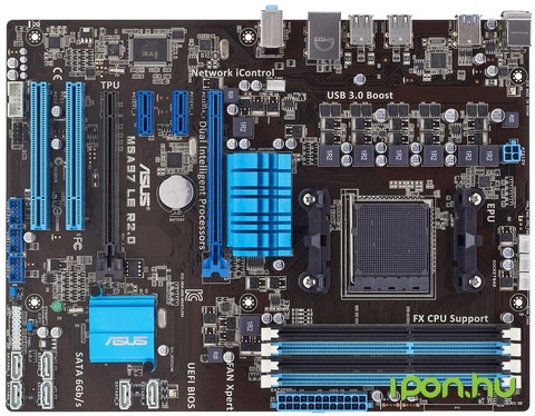

Szia az le végződésű lapok általában a gyengébb kategóriát képviselik.
A vrm pedig a feszültségszabályozó rövidítése angolul,az adja a kraftot,és mivel a tiéden nincsen passzív borda,ezért valószínűleg elmelegszik,és jön a throttlingnak nevezett szupercsoda,hogy az alaplap brutálisan visszaveszi az órajelet,hogy megvédje a lapot.
itt van a te alaplapod:Itt van a komolyabb evo r 2.0 ugyan ebből a típusból.
Bal oldalt a kimenetekhez közel látod azt a nagy bordát,az ami passzívan hűti a feszültségszabályozót,de egyébként annak is kell 1 kis légáramlat.
Gondolom mikor vetted nem nagyon tájékoztattak,hogy ez az alaplap ilyen formátumban karcsú lesz 1 ilyen étvágyú procinak.
Ajánlanám,hogy cseréld inkább,ha tudod,ha nem akkor meg marad a venti.

A lapod throttlingol. A VRM-re tegyél aktív hűtést, az valamennyire segít illetve ha nem akarsz órajelet emelni akkor vedd vissza a feszt. Így tovább fogja bírni, de csodára ne várj. Esetleg még vedd le a hátlapi panelt, hogy a VRM-nél is jobban tudjon a levegő járni, bár ez inkább halottnak a csók. Meg is fordíthatod a légáramlást, hogy egyből friss levegő menjen oda és ne a CPU meg a VGA meleg levegője.

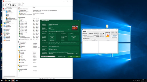

sziasztok !

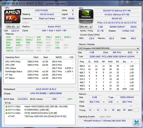

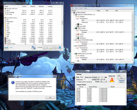

Kb. 1 hónapja írtam ide a topicba melegedési problémák miatt, de sajnos csak most volt vele időm foglalkozni újra. Köszönöm az akkori segítségeket
Tehát ASUS M5A97 LE R2.0 alaplap, egy FX-8320 (semmi tunning) + Cooler Master EVO 212 a szettem.
A problémám pedig: az utóbbi 1 évben főleg ha meleg az időjárás (ezáltal a szoba is melegebb) sok játék közben hirtelen droppol az FPS-em (mondjuk 300-ről 40-50-re) egy olyan 10-20 másodpercig majd ismét rendben megy minden 5-10 percig. Minél tovább játszom annál gyakrabban fordul elő.
Csináltam egy Inter Burn Testet és a hozzá mért értékek:
Amikor droppol az FPS-em akkor a CPU (a leírás szerint amit olvastam ez a tokozás hőmérséklete) 64-68 fokja visszakúszik 58 körülre és akkor jön vissza az eredeti FPS szám
Még a topic leírásában szereplő finombeállításokat nem végeztem el, mert gondoltam előbb megosztok több információt hátha mással van a baj. Esetleg nem tudom mennyit számít de ilyen gépházam van:
1 CPU hűtő + 4 ház ventilátor van benne (paint tudásommal bekarikáztam hol vannak benne nekem a ventilátorok
