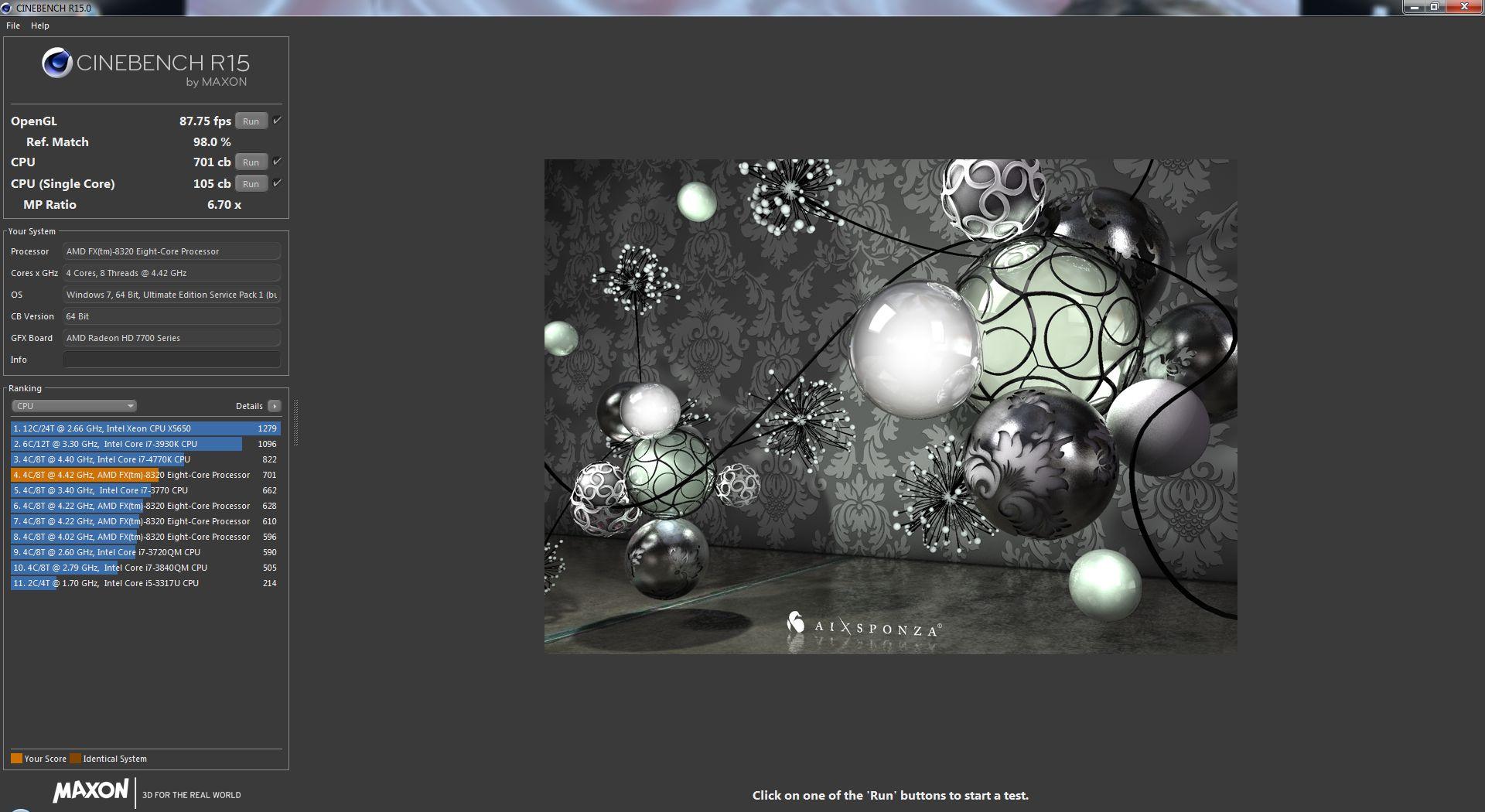

Zsivaagoo
ViZion #48366 üzenetére
Átlag FX-8320 4,4GHz-en 1,41-1,42V fesszel működik a legjobban, közepes (kb. 7K-s) léghűtővel hűthető, nem is zabál sokat. (Csak 4 GHz-n járatni bűn.
Egy jó Asus lapban (vagy 990X-es Gigában) jó hűtővel lehet feljebb tornászni, de tapasztalatom szerint a 4,4GHz fölötti egy-két 100MHz már nem oszt, nem szoroz, csak zabál, fűt és ordít a venti (a 4,4-hez képest).
Konfigom az adatlapomon, CineBench tesztet mellékelem többszálas terhelésre...
