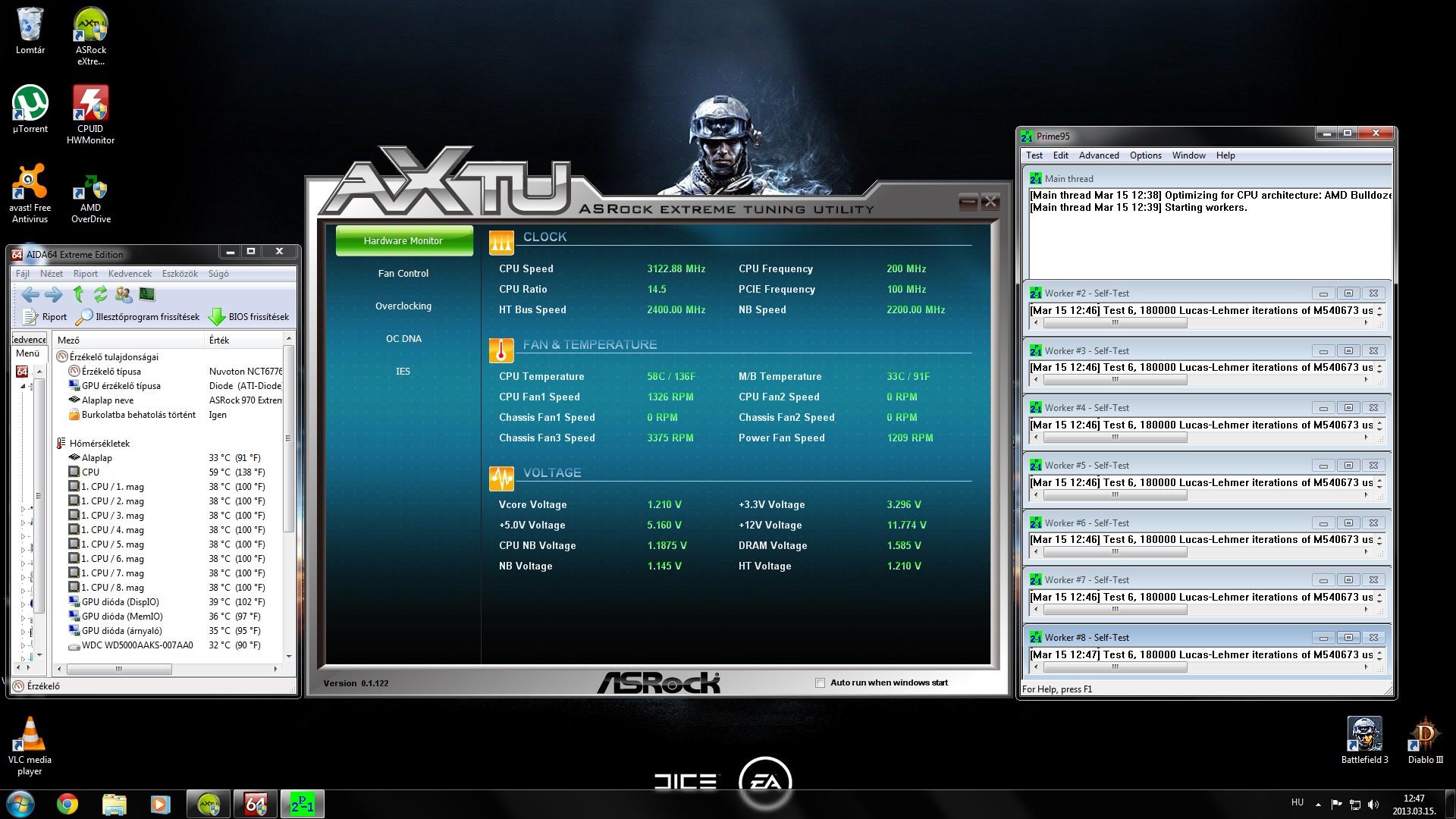

Malibutomi
Hát, én most megnéztem úgy ahogy neked megy, bár nem tudom miért 1,21V és 3100MHz (talán throttlingol
De ezekkel a beállításokkal a hwmonitor 40 fokos jelzése a reális. Vagyis neked nem az 59 fok hanem az alatta lévő.
De mindenesetre az a 3,1GHz+1,2V nagyon ugy fest mintha throttlingolna a procid.
Tudsz tenni egy olyan próbát, hogy belövöd 1,3V-ra a biosban, és kikapcsolod a turbót? -
sg22
a biosban 100%os teljesitmenyen fut a proci, azert melegszik fel ott. miutan betolt windows leveszi idlebe , azert alacsonyabb. szerintem nincs ezzel semmi baj, minya megnezem milyen az a huto, de szerintem nagyon gyenge oda
szerk megneztem eleg jofele huto szal ez nemlehet a baj
Huroq
Malibutomi #21823 üzenetére
Igen.

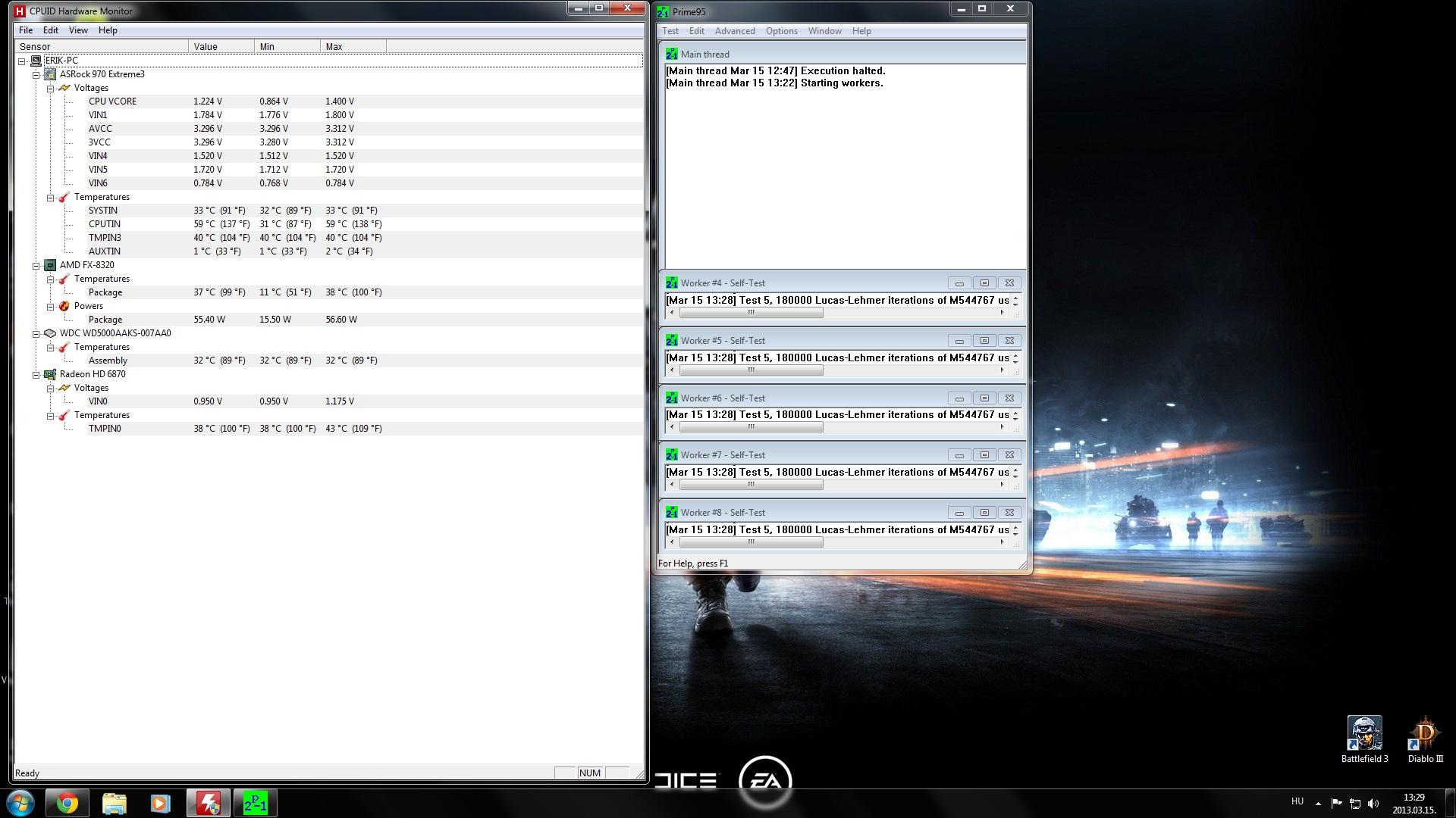

És ha esetleg valóban szenzor hiba, akkor mekkora lehet a reális hőmérséklet?
Huroq
Malibutomi #21818 üzenetére
Ez kérdés akart lenni?
Mert ha igen, akkor nem tudom. Én a biosban minden alapon hagytam direkt, hogy az ne befolyásoljon semmit.
Érdekes még az, hogy ha a biosban nézem a HW Monitort, akkor folyamatosan nő a hőmérséklet. Volt hogy egészen 43 fokig felkúszott, de ahogy betöltöttem a rendszert az írta, hogy 32 fok.A hőfokot HWMonitorral és OverDrive -al is néztem. Ugyan ezeket az adatokat kaptam.

Nem ismerem a Prime-ot de gondolom a procit teszteli. A CPU freki miért alacsony?
Huroq
TSanya #21814 üzenetére
Így gondolom én is. :/
Kemény 8 perce ment. Már 3x újra pasztáztam a procit vagy 5x leellenőriztem jól fekszik-e rajra, de nem jövök rá mitől melegszik ennyire...Szerk.:
A paszta Noctua NT-H1. Eddig ezzel nem volt ilyen problémám. Gondoltam már rá, hogy hátha elrontottam valamit pasztázás közben, ezért is pasztáztam 3x újra. -
TSanya
Mennyi ideje ment a prime ennél az 59 foknál?
Nekem kb. fél óra után sem nagyon ment 50 fok fölé, szóval ez az 59 mindenképp soknak tűnik...(#21815) ETOM: igen, látom már
Akkor még inkább sok az a hőfok. Rendesen fel van "pasztázva" a proci?
Nekem az Arctic MX4 hozott 3-4 fokot mínuszban. -
Huroq
Tegnap vásároltam egy 8320-as procit.
Egy olyan kérdésem lenne, hogy ezek a hőfokok teljesen alap beállításokon, picit nem sok?
A ház szerintem elég szellős. (1 hátul, 2 felül szívja ki a levegő, elől pedig 2 ventilátor befelé fújja.)
A proci hűtő egy Arctic Freezer 13 Pro Co.Előre is köszi.
