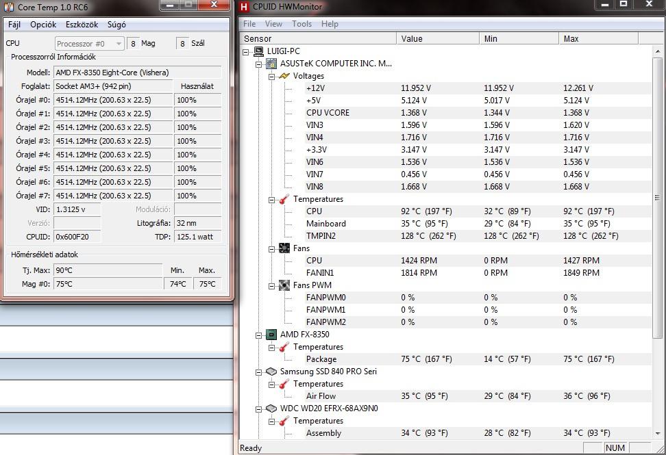

Hány c fokos volt a cuccos ? (pl. kupakhő)
Én mai nap toltam prime-t (full) és 92c fok volt a max. kupakhó , maghő 82c fok ha jól emlékszem
(gond nélkül ment) am. a max. Tj.max. 90c fok mire vonatkozik ? (maghőre igaz ?)(#39246) vakond5: 92c fok a kupakhő volt ! (és nem kapcsolt le... ment/futott szépen)

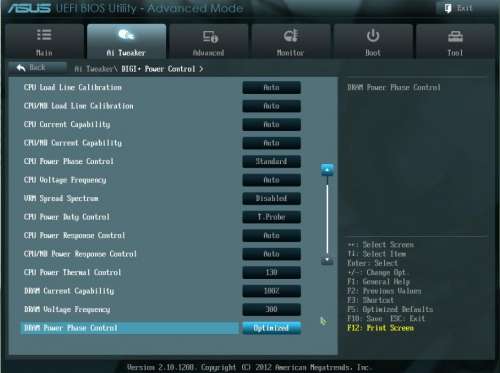

Feszt úgy adtam neki, hogy manualra állítottam ott azt a részt és átírtam "auto" feliratről 1.325V-re. Utána az LLC-t állítottam.
Most 3800Mhz-n van úgy hogy minden auto a voltage-nél. Az LLC is auto. Így ha nem terhelem akkor leveszi a feszt. Terhelés alatt 1.212V-ig lemegy ami szerintem elég kevés 3.8-hoz, de prime95 alatt stabil, bár csak 15 percet ment.
Valaki tud segíteni?
Ja és normálon, nem energiatakarékos módon. -

Jester01
Igen, ott valóban pongyolán fogalmaztak. De szerintem már idéztem a hivatalos AMD Bios and kernel developer's guide-ból: "Tctl is a temperature on its own scale aligned to the processors cooling requirements. Therefore Tctl does not represent a temperature which could be measured on the die or the case of the processor. Instead, it specifies the processor temperature relative to the maximum operating temperature, Tctl,max. Tctl,max is specified in the power and thermal data sheet." (még csinos ábra is van amin konkrétan feltüntetik, hogy a tctl skálán van az érték.)
A hűtés vezérléshez van kitalálva, és ennek a korlátját adják meg. Ennyi.
Jester01
Nyugodtan lefordíthatod, ott sem írnak mást. Ettől még az AMD a maghőmérsékletre adja meg a korlátot, tehát a proci szempontjából az a fontos. Sőt, kifejezetten azért van hogy ezzel vezéreld a hűtést (még ha az alaplapgyártók ezt nem is teszik meg).
Engem állatira nem érdekel, hogy mennyit mér az alaplap, felőlem 200 fok is lehet, ha a processzormag a gyártó által megadott korlátokon belül van. Mint ahogy az sem érdekel, hogy fizikailag hány fokos mert ez egy tök fölösleges, bár valódi, információ. Én nem azért hűtöm a procim, hogy ne égesse meg a kezem (ehhez kellene a valódi hőmérséklet) hanem azért, hogy a működési tartományon belül maradjon.
MOD: mellesleg a lap alján ott a link az overclock.net fórumra, ahol kifejezetten írják is:
AMD says my chip has a [INSERT SPEC] Celsius limit, what value is this referring to?
This is referring to "Core Temp" of course. -
