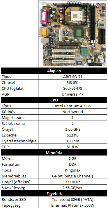

AGP tesztrendszer (1996-2008, Windows 98 és XP)
Az AGP-s tesztrendszer kiválasztásakor az elsődleges szempont az Universal AGP támogatás volt, vagyis az, hogy a legrégebbi és a legújabb AGP-s kártyák is működjenek benne. Az egyik legerősebb platform, ami alá még létezett ilyen foglalatot támogató alaplap, a negyedik generációs Pentium processzorokat fogadó Socket 478 volt. Ugyan az Intel ekkoriban már nem támogatta hivatalosan a régi, 3.3V-os AGP 2x szabványt, de egyes chipset gyártók, mint például a SiS, készítettek támogatást az elavult videokártyákhoz is. Az ABIT SG-71 típusú alaplap talán a legelterjedtebb ebből a kategóriából. Mellé a legerősebb processzort társítottam, amit még kezelni képes: a 3.06 GHz-es Northwood magos P4-et, mely papíron Hyperthreading-képes is, de az alaplap ezt nem támogatja. Szintén nincs Dual Channel DDR támogatás, és a memória órajele is maximum 333 MHz lehet. Ezekkel a limitációkkal együtt kellett élni a régi AGP-s kártyák támogatásáért cserébe. A gép tökéletesen üzemelt Windows 98, majd 2001-től Windows XP alatt is.

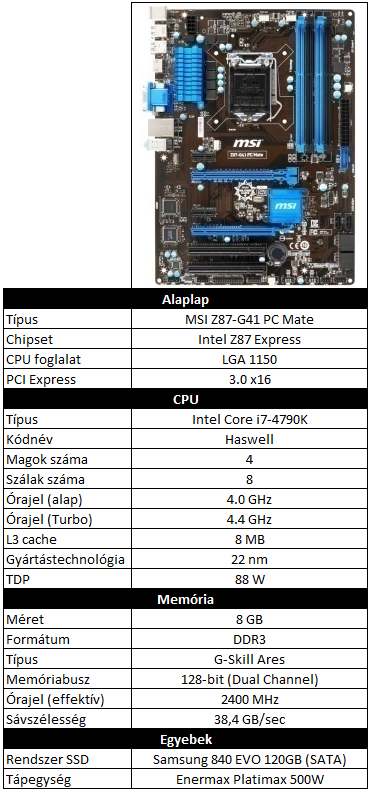

PCIE Windows 7 tesztrendszer (2004-2011)
Eredetileg az volt a tervem, hogy az összes mérést a Win10-es tesztgépben végzem el, de végül mégis úgy döntöttem, hogy kettévágom a tesztet, és a korai évekhez Win7-et használok. Erre elsősorban a DX9-es kártyák Win10 alatti körülményes működése miatt volt szükség (elavult drivereik miatt az is csoda, hogy egyáltalán működtek abban a gépben), másrészt a régebbi játékok esetén is akadtak működési problémák a modernebb operációs rendszeren. A váltópont 2012 lesz, vagyis a Win8 megjelenésének éve, de mivel az a rendszer közelebb áll a Win10-hez, mint a Win7-hez, ezért itt láttam logikusnak kettévágni az idővonalat. Mint látható, a Win7-es tesztekhez külön konfigurációra is szükség volt, hiszen a modernebb géphez már nem léteznek driverek ehhez a régi Windows-hoz. A legmodernebb platform, ami még hivatalosan Win7-kompatibilis, a Haswell architektúrára épülő negyedik generációs Core i7 család volt, melyből a legerősebb processzort szereztem be a cikkhez, a hozzá passzoló alaplappal, és gyors DDR3-as RAM-okkal.

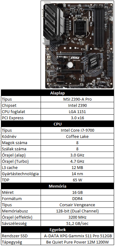

PCIE Windows 10 tesztrendszer (2012-2023)
A Win10-es tesztrendszer a nagycikk második részéből már ismert, és ezúttal is tökéletesen megbízhatóan szolgáló 8 magos i7-en alapuló konfiguráció lett, a különbség csak annyi, hogy ezúttal egy leheletnyivel gyorsabb RAM-okat kapott.

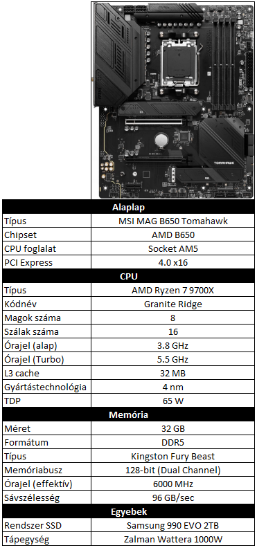

PCIE Windows 10 tesztrendszer (2022-2025)
A cikk bővített kiadásának elkészítésekor egy új tesztrendszert is bevetettem, hiszen a legújabb GPU-generációhoz, valamint a 2024-es és 2025-ös játékokhoz már gyenge lett volna az eredeti tesztgép. Ráadásul az Intel Arc A770 kártyának szüksége van a "Resizable BAR" nevű funkcióra a megfelelő működéshez, amit a régi platform még nem támogatott, így mindenképp szükség volt a cserére. Emiatt az új tesztgépet a 2022-es és a 2023-as évben is bevetettem a két újonnan érkezett GPU-páros esetén. Választásom ezúttal az AMD legutolsó Ryzen generációjára esett, hiszen játékos célra jobban ajánlják őket, mint az Intel aktuális megoldásait.
