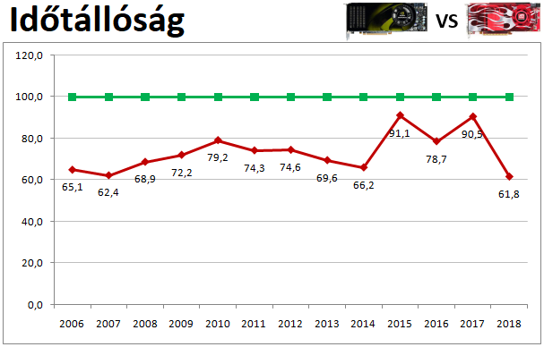

Tesla vs Terascale (2. iteráció)
Ez a két típus bevallottan nem volt egymás piaci ellenfele a megjelenésükkor, hiszen a HD 2900 XT-vel ellentétben a HD 3870-et nem a csúcskategóriába nevezte az AMD, és inkább a 9600 GT ellenfelének szánták. Igaz ugyanakkor az is, hogy ennél erősebb 1 GPU-s kártyát nem kínáltak, így valamilyen szinten mégiscsak fair az összevetés. Látható, hogy megjelenésekor a GeForce teljesítményének nagyjából 60%-ára volt képes, de évről évre lopja kicsit a távolságot, és a számára nem túl szerencsés 2013-as év után (melyben drivertámogatását elvesztette) egészen megtáltosodik, már 80-90% környékéte közelít, sőt némelyik évben győznie is sikerül. Az utolsó 3-4 év eredményeiből persze nem érdemes messzemenő következtetéseket levonni, hiszen ott már mindkét kártya erősen szenvedett az olyan játékokban is, amiket még el tudtak indítani, de a tendencia akkor is jól kivehető: a DX10-es Terascale architektúra az évek előrehaladtával csökkenteni tudta a lemaradását. Különösen igaz ez a HD 3000-es és 4000-es szériára, melyek DirectX 10.1 támogatással is rendelkeztek, ami segített őket a modernebb játékok alatt. Ugyan viszonylag kevés (talán az egész cikkben 4-5 db) olyan cím volt, ami DX10.1 támogatás hiányában el sem volt hajlandó indulni (hiszen így kizárták az NVIDIA DX10-es generációját használó összes felhasználóját), de sebesség tekintetében néhány esetben meglepő előnye származott a modernebb feature set-ből a HD 3870-nek.

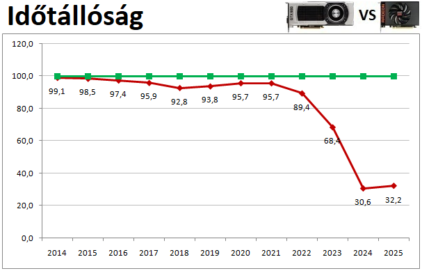

Maxwell vs GCN3
Eleinte a cikk legkiegyenlítettebb küzdelmét vívta a GTX 980 és a Fury Nano. Az AMD versenyzője viszont 2022-ben elvesztette a drivertámogatását, és onnantól meredek zuhanásba kezdett a teljesítménye, hiszen sok játék el sem indult vele, míg az NVIDIA Maxwell architektúrájához mind a mai napig érkeznek friss driverek, és a legtöbb friss játékot képes futtatni, még ha alacsony részletesség mellett is. Ráadásul a dolognak van egy szépséghibája: a Fury-t nem a GTX 980, hanem a GTX 980 Ti ellen árazta be az AMD, így ár/teljesítmény arány tekintetében soha nem minősült jó választásnak az első HBM memóriás különlegesség.

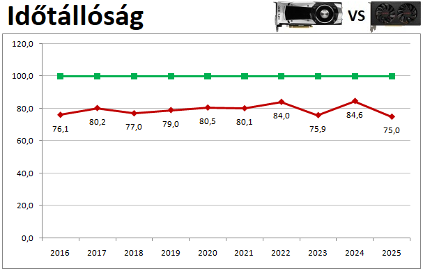

Pascal vs GCN4
Elérkeztünk a Pascal architektúrához, amire az AMD-nek sokáig nem volt ellenszere. A GTX 1070 és az RX 590 nem igazi ellenfelei egymásnak, hiszen a Radeon nagyjából a GeForce teljesítményének 80%-ára képes, és ezt az eredményt tartósan, évről évre meg tudta ismételni, vagyis időtállóság tekintetében hasonlóan vizsgáztak. A 2023-as és a 2025-ös év gyengébben sikerült az AMD versenyzője számára, de mind a mai napig részesül aktív drivertámogatásban, ami ritkaság a vörös oldal termékeinél.

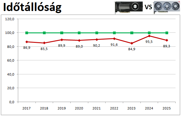

Pascal vs GCN5
Időtállóság tekintetében nagyon hasonló képet mutat az ötödik GCN verzióra épülő nagy Vega kártya is, vagyis ő sem képes érdemben megszorongatni a Pascal alapú ellenfelét. A legközelebb a 2024-es évben került hozzá, amikor rengeteg Playstation-eredetű játék jelent meg, ami az AMD kártyáinak jobban kedvez, de megelőznie így sem sikeült a nagy Titan-t. A 10-es GeForce generációra még hosszú ideig úgy fogunk emlékezni, mint az NVIDIA történetének legsikeresebb és legnépszerűbb fejlesztésére.

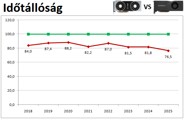

Turing vs RDNA1
Ismét egy olyan párost láthatunk, mely papíron nem ellenfele egymásnak, hiszen az RX 5700 XT nagyjából az RTX 2080 teljesítményének 80%-ára képes. Néha le tud dolgozni egy kis hátrányt, ami dicséretes ugyan, de a hosszú távú időtállóságának meghatározásához még nem áll rendelkezésre elég adat. Ami mindenképp aggodalomra adhat okot a jövőt tekintve az első generációs RDNA alapú kártyák tulajdonosai számára, az a Raytracing támogatásának hiánya, amivel az NVIDIA Turing architektúrája rendelkezik. Még csak kevés olyan játék van, ami alapkövetelményként várja el ezt a funkciót, de számuk várhatóan egyre sokasodni fog, és az 5700 XT tulajoknak bizony le kell majd mondaniuk ezekről.
