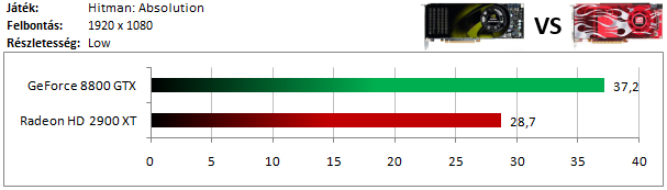

Hitman: Absolution
Műfaj: Lopakodós
Kiadó: Square Enix Europe
Fejlesztő: IO Interactive
Engine: Glacier 2
Mérési módszer: 1
A Hitman sorozat modernebb részei beépített benchmarkot is kínálnak, így bérelt helyük van a cikkben.
4K felbontásban szokás szerint a HD 7970-nél van az előny, hiszen a nagyobb memóriasávszélességére ilyen körülmények között fokozottan szükség van.
Az elavultabb architektúrára épülő DX11-es csúcsmodelleknél GeForce fölény mutatkozik.
A kisebbik Fermi alapú kártya is meg tudja őrizni a vezetést vörös ellenfelével szemben.
A DX10-es kártyáknál is megmarad a korábban látható mértékű NVIDIA-fölény. A grafika minőségét itt már High szintre kellett csökkenteni.
A kisebbik DX10-es párossal már csak alacsony minőségi szintet érhetünk el. A HD 3870 lemaradása a megszokottnál kisebb.
Modernebb testvéreikhez nagyon hasonló képet fest az első generációs DX10-es modellek erősorrendje is. A DX9-es kártyákon nem indult el a játék.

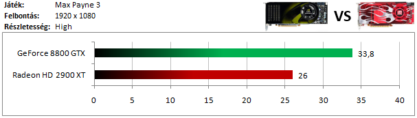

Max Payne 3
Műfaj: 3rd person shooter
Kiadó: Rockstar Games
Fejlesztő: Rockstar Studios
Engine: RAGE
Mérési módszer: 2
A Max Payne sorozat harmadik (és mindezidáig utolsó) epizódja korántsem lett olyan minőségi és népszerű, mint az első két rész, ennek ellenére az év kiemelten fontos címei között tartottuk számon.
A legmodernebb párosnál Radeon-fölényt láthatunk, melynek mértéke átlagosnak mondható.
A HD 6970 lemaradása ezúttal a megszokottnál kisebb a GTX 580-hoz képest.
A legkisebb DX11-es kártyáknál már fordítani is tud a vörös oldal, vagyis a HD 5870 elveri a GTX 560 Ti-t.
A DX10-es kártyák között visszatér a GeForce fölény, ám mértéke ezúttal sem túl magas.
A kisebbik DX10-es párosnál már visszább kell venni a minőségi beállításokból a játszható sebesség eléréséhez. A 9800 GTX korábban megszokott előnye újra visszatér.
A 8800 GTX is a megszokott különbséggel veri a HD 2900 XT-t.
A játék még DX9 támogatással is rendelkezik, ám ennek sok értelme nincs, hiszen az X1900 XT-vel összeomlott a program, a 7900 GTX pedig még a legalacsonyabb minőségi szinten (mely ezúttal "Normal" néven fut) sem képes játszható sebességet produkálni.

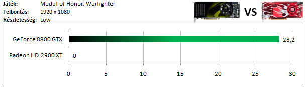

Medal of Honor: Warfighter
Műfaj: First-person shooter
Kiadó: Electronic Arts
Fejlesztő: Danger Close Games
Engine: Frostbite 2
Mérési módszer: 2
A két évvel ezelőtti Medal of Honor-reboot folytatása összességében már a tizennegyedik epizód a sorozatban.
Az év legerősebb kártyáinál a Radeon előnye mutatkozik, mely átlagos mértékűnek mondható.
A GTX 580 előnye a szokásosnál kicsit nagyobb a HD 6970-nel szemben.
A két legkisebb DX11-es kártya szinte pontosan ugyanolyan teljesítményre volt képes ebben a játékban.
A DX10-es kártyákkal már a grafika minőségének csökkentésére volt szükség. A GTX 285 az átlagosnak mondható előnyt mutatja fel a HD 4890-nel szemben.
A kisebbik DX10-es párossal már csak alacsony minőségi szinten játszhatunk, és a HD 3870 még így is szenved, a felbontás csökkentésére is szüksége lett volna.
A játék megtagadta a működést a HD 2900 XT-vel, és egy hibaüzenetben azt ecsetelte, hogy ATI kártya esetén DX10.1 támogatást vár el, míg NVIDIA-nál elég neki a DX10 is. Nehezen indokolható az ilyesfajta különbségtétel a két gyártó között, így valószínűleg annyi történt, hogy a fejlesztők nemes egyszerűséggel lusták voltak letesztelni a programot a HD 2000-es Radeon szériával.
