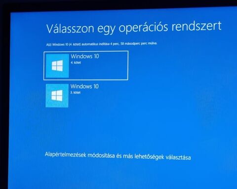

Na és ennek a K-Lite Codec Pack nevű izének az eltávolítását még nem próbáltad?
A KB5005033 számú kumulatív frissítés nálam is telepítve van 21H1-re, használok MPC-HC (nightly), VLC stb. lejátszókat, de BSOD nem volt, igaz ez a K-Lite Codec Pack sincsen telepítve mert minek.
A 35 napos szüneteltetés utáni folytatásnál ha lefut először a keresés, akkora a Windows Update az éppen elérhető következő havi standard (nem preview) kumulatív frissítést fogja letölteni és telepíteni, nem a KB5005033-at. -
King Unique
ForRedGlory #137481 üzenetére
• How to Change Operating System Name in Boot Options at Startup in Windows 10
• How to Change Display Order of Boot Loader Entries on Boot Options Menu at Startup in WindowsIgen, lehet, lásd a linkelt útmutatókat. Már ha annyira fontos, mert ha egyiket / másikat választva ténylegesen a W10 és W11 Dev bootol külön, akkor nem mintha akkora nagy jelentősége lenne...

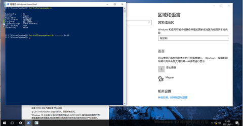

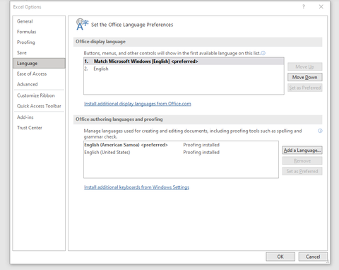

wwhy
Sub-ZeRo #137477 üzenetére
Természetesen. Minden nyelv, amit használok, telepítve van az Office-ban.
Az "érdekes" az, hogy Office 2010 alatt nincs ilyen probléma, feltelepítem az örökölt kiosztásokat, hogy a más sw-ben ne legyen kérdőjel, Off alá a nyelveket/helyesírás-ellenőrzőket, és minden szép és jó. De a W10 + Office 2013+ nem jön össze :(

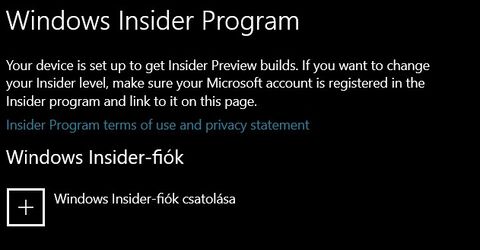

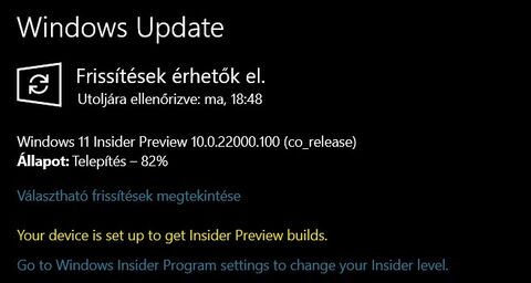

Bodor
Sziasztok! Én balga feliratkoztam , és ezért a Windows Update telepítette is a Windows 11 Insider Preview 10.0.22000.100 (co_release) frissítést. Persze nem tetszik, ezért eltávolítottam, ezek után mindenhol ahol csak tudtam töröltem a Windows Insider Program hozzáférésemet, kérelmemet, fiókot leválasztottam, WU-ban kipipáltam, hogy nem akarok előzeteseket már, ennek ellenére állandóan tölti le ezt az Insider Preview 10.0.22000.100 (co_release) -t, és nemcsak hogy tölti le, hanem automatikusan telepíti is, aztán meg jön a kéretlen frissítés és újraindítás...
Reset Windows Update Tool for Windows program sem segített. Tudnátok ebben a problémában segíteni? -

King Unique

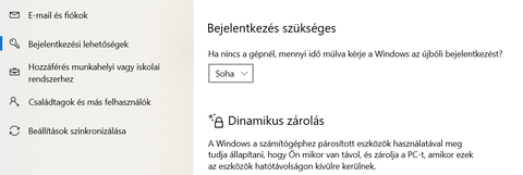

lck
tordaitibi #137404 üzenetére
Pegazus- akarom mondani Windows-nál ez így működik. Csak tárolódjanak a jelszavak valahol fölöttünk a felhőben. Ki tudja mire lesz jó még valakinek.
1909, pár hetes telepítés.
Az indulásnál sikeresen kivettem mindent, a jelszót, a csodás reflektrorfényes képet.Viszont ha a képernyő kikapcsolása bekövetkezik a beállított 10 perc múlva, egyszerűen nem tudom elérni hogy vagy ne jelszót, vagy ne az az idióta képet adja és akkor kell kattingatni, hanem dobja visza az asztalt.
Pro verzió vagyis a gpedit-be minden erre vonatkozót kiöltem, letiltottam, a Gépházba a "Soha" van beállítva, regeditet buheráltam, minden a neten fellelhetőt megpróbáltam.
aztán felidegesített és töröltem a csodás Microsoft.LockApp-ot.
Ezzel eltűnt végre a lockscreen de azóta meg jelszót kér.
Mezei telepítés, se Hello, se Microsoft fiók, semmi.
Ennek ellenére jelszót kér ha visszajön a monitor.
Valaki magyarázza már el mit kéne még csinálnom vele hogy ne kérjen jelszót. -

V.Stryker
Sikeresen tönkrevágtam a windowsom rendszer betöltőjét, linuxal való kísérletezessel.
Usb win 10 telepítő bent, fix mbr lefut, de fix boot nem, mert hozzáférés megtagadva.
Hogy tudnám helyreállítani? A neten csupa szemét van a témában.
