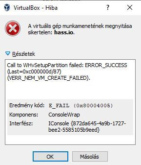

közben felmerült egy másik gond:
Úgy alakult, hogy docker és virtualbox is kellene nekem egyszerre egy adott gépen. Ahogy néztem, a virtualbox akkor megy, ha a
bcdedit /set hypervisorlaunchtype off
a docker pedig akkor ,ha abcdedit /set hypervisorlaunchtype auto
van bekapcsolva. Valaki tud esetleg olyan megoldást akár docker, akár virtualbox tekintetében amivel megoldható, hogy egyszerre mehessen mindkettő? Köszi! -

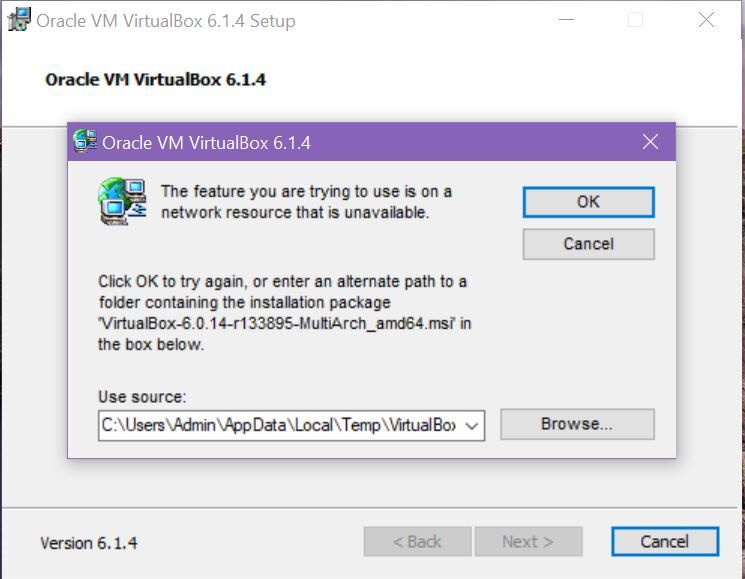

Frissíteném a programot és ez a hiba üzenet fogad eltávolítani nem szeretném a régebbit. Így esetleg nem tudjátok mi a hiba oka. -
Ez egy régi, jól ismert probléma. Én is többször belefutottam már.
Ez a megoldása:
1...
2. Edit your registry
- Open the Windows registry, by clicking on Start > Run and typing regedit
- Navigate to the following location HKEY_LOCAL_MACHINE\System\CurrentControlSet\Control\Class\{36FC9E60-C465-11CF-8056-444553540000}
- In the right hand panel, if the the UpperFilters entry exists, then delete it
3. Install virtualbox USB driver manually.
- Goto folder C:\Program Files\Oracle\VirtualBox\drivers\USB\filter
- Click right mouse button on file named VboxUSBMon.inf
- Check Install
4. Reboot
5. Unplug your USB device
6. Open VirtualBox and Close it rightly.
(It will remove your USB device from VM's seized list.)
7. Plug your USB memory.
8. Open VirtualBox and Run Virtual Machine.
9. Click right mouse button on USB icon placed in status bar which is below VM window.
10. Check USB device what you want to plug in.MaCS

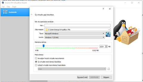

VirtualBox on szeretnék egy LinuxMint-et futtatni/telepíteni!
Feltelepítem a VM-et, beállitom a virtuális gépet ( de csak 32 bit-es linuxot enged) utánna a konfigurációba hibát dob ki hogy a rendszer/gyorsitás fülön a hardveres virtualizáció be van kapcsolva, kapcsoljam ki mert a gazdarendszer nem támogatja!
Semmi gond.. oda megyek a fülre, kivenném a pipát és ugyan ugy szürke marad az OK, tehát nem tudom elfogadtatni!
Hozzá teszem nem is indul el a virtuális gép.. hibával leáll
Mit csináljak vele? -
