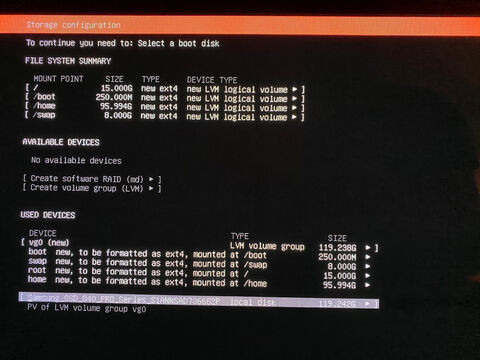

Sikerült megoldani, nem a manuális beállítást választottam, hanem a másikat
Így ő létrehozta az efi boot partíciót és lvm egy root partícióval, de testre tudtam szabni a méretét és létre tudtam hozni további lvket is.
szerk: Köszi a tippet, a swapet nem raktam külön, csak a home-ot.
lev258
Az UEFI-nek egy FAT32-es partíció kell, ami /boot/efi alá kerül. Tudtommal ez LVM esetén is kell. Szerintem az LVM-től külön kell létrehozni, nem alatta, de erről keveset tudok. Még sosem LVM-eztem.
Mellesleg swap fájlt ajánlanák a partíció helyett, ha egyáltalán szükség van rá. Egyrészt újabban ez "divatosabb", másrészt egy SSD esetén nagy valószínűséggel jobban kíméli a lemezt. Partíció esetén csak egy adott részét használhatja a lemeznek, azt fogja sokszor újraírni. Fájl esetén nagyobb szabadsága van. -

itthonra szeretnék csinálni egy kis homeservert egy Celeronos Intel NUC-ra. 128GB SSD van benne és 8GB RAM. A kérdésem az volna, hogy mi volna a helyes megoldás az egyéni particionálásra, ha LVM-et szeretnék ext4 FS-el A 20.04-es server telepítő ide vonatkozó részében a manuális módot választottam, de nem tudok tovább lépni ezen a ponton, mert nem tudok boot drive-ot választani. Ha nem lvm létrehozásával kezdek, hanem boot-ot csinálom meg előszőr, ami nem tagja az lvm-nek, akkor meg ki van szürkítve az lvm kreálás. Mit csinálok rosszul? Hogy lehetne feloldani a problémát? -

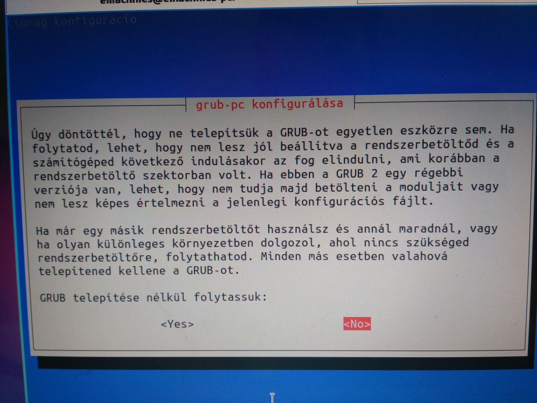

Jelen esetben az zavar, hogy Grub frissítésnél eddig csak olyannal találkoztam, hogy egy-két beállításfájlt le akart cserélni és megkérdezte, beleegyezek-e.
"úgy döntöttél, hogy ne telepítsük a grub-ot..."
Nem tudom, hogy ez csak a magyar fordítás miatt van-e, de több problémám is van az üzenettel. Remélem azt tudod, hogy a 19.10 csak 9 hónapig támogatott. -

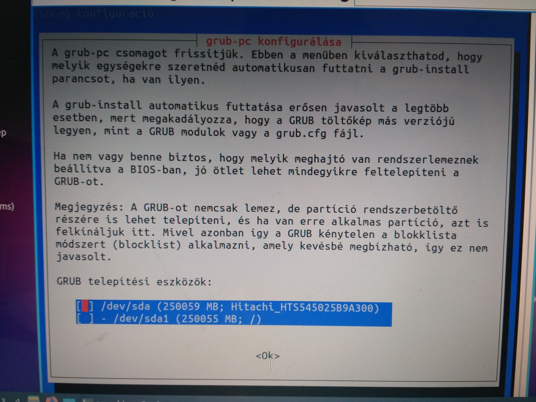

Frissen telepített Lubuntu 19.10-en lefuttattam a sudo apt-get upgrade parancssort a terminalban.
Majd a grub pc csomag frissítése menü fogadott. Le kell futtatni?
grub telepítési eszközök:
/dev/sda...hitachi...
- /dev/sda1...Amúgy ha nyomok egy enter automatikusan a ez fogad:
Mi ilyenkor a célszerű?
Köszönöm előre is!
