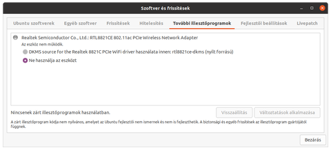

cigam
Hát de fel sem ajánlotta a Realtek féle verziót. A jelenlegi, meg dkms (open source)verzió között választhattam. Olvastam korábban is ezeket az írásaidat, de úgy tűnik a 20.4.3 már nem is akarja feltenni a Realtek féle driver-t.
Kíváncsiságból átbillentettem dkms-re, de látszólag nem történt érzékelhető változás (reboot után sem), ugyanúgy van wifi, látszólag működik minden. -
Nem. Arról van szó, hogy az 5.9-es kernel utáni frissebb kernelekben x@r a gyári fw támogatás az RTL88xx akármilyen wifi kártyákra.. Ami a live usb-n múkodik az jó, de amit felrak attól utána bex@rik a rendszer. Nekem konkrétan csontra fagy. Tegyél be az USB lukba egy ócska biztosan támogatott WIFI dugót, és úgy telepítsd, újraindítás után is ezt használd, ne nyúlj az rtl8821ce wifi kártyádhoz. Telepítés után szedd le ezt: [https://github.com/tomaspinho/rtl8821ce/archive/refs/heads/master.zip] és tömörítsd ki. Majd terminálba ezt: sudo nano
/etc/modprobe.d/blacklist.conf, és ezt tedd bele a blacklist.conf -ba:blacklist rtw88_8821ce; és mentsd el (ctrl o ; enter ctrl x ) . Ezután ubuntu és társai esetén :sudo apt install bc module-assistant build-essential dkms . sudo m-a prepareMost lépj be a kitömörített rtl8821ce.master mappádba és add ki a :sudo ./dkms-install.shparancsot és ezután indítsd újra a vasadat és közben szedd ki az másik ócska eddig használt wifi kártyádat és győztél !!!!!Magyarán a blacklisttel kitiltod a x@r gyári támogatást és felraksz egy DKMS jól múködő modult, ami minden egyes kernel újításkor fel fogja rakni magát.
[https://github.com/tomaspinho/rtl8821ce]
Ezt már egyébként kb 3x leírtam , ez van.
Hajrá

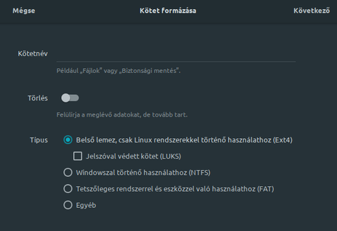

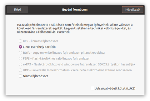

Ebben is nagy tapasztalatom van, bár tegyük hozzá, hogy hetek óta olyan scannelt fotók rejtekhelyén gondolkodom, amik tuti megvannak, de hogy rájuk találok-e valaha....no de mindegy, mert ezeket keresve rengeteg érdekesség került elő.
cigam
A képeden látható ablakot megelőző ablakban nyilván az Egyéb opciót választottad, szerintem csak az első opciónál formáz EXT4-re, az persze kicsit megtévesztő, hogy belső lemeznek írja(de nyilvánvaló a miértje), de felőlem írhatná lilafülú kisnyúlnak is, ha az az opció formáz EXT4-re.
Amúgy épp most formáztam egy külső házban lévő SSD-t így:
