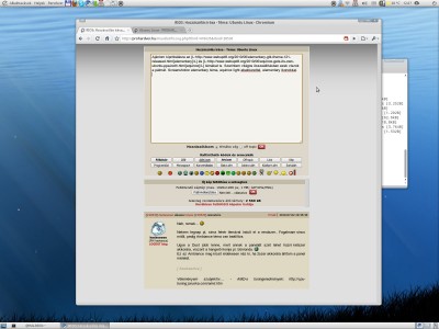

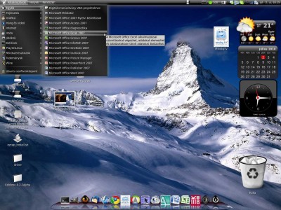

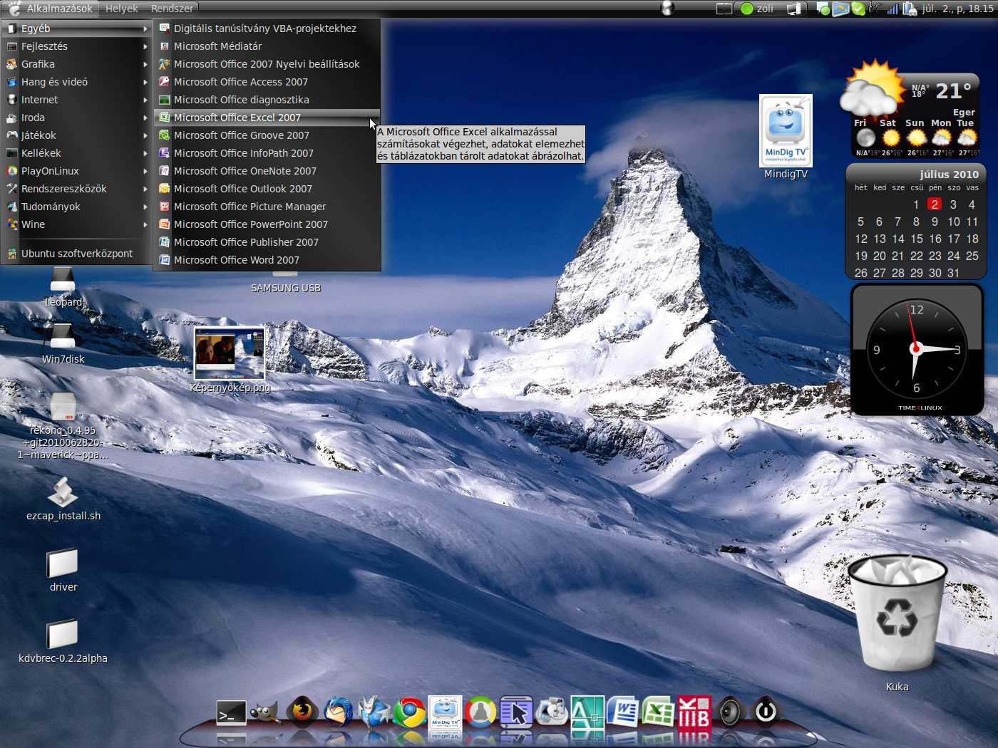

hackeeeee
Jómunkásember
Major Major
#28535
Csinos.
Csak nekem pont, hogy sötét kéne.
