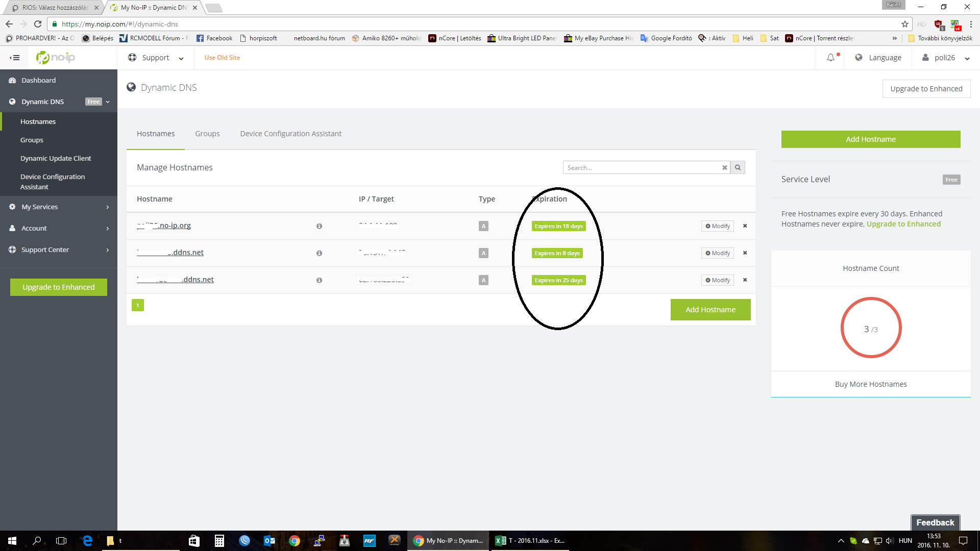

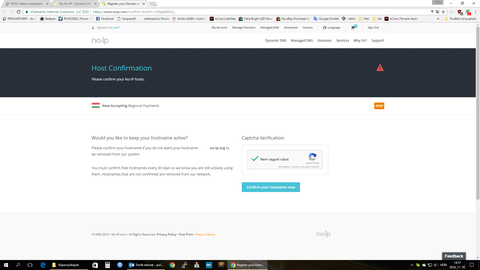

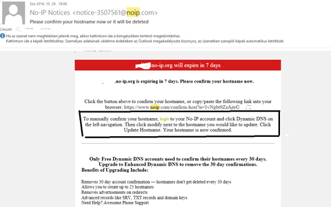

poli27
vargalex #64865 üzenetére
próbáltam a noip-t beállítani de sehogy nem akart frissíteni,próbáltam a dyndns.hu-t ott se akart frissíteni, többel nem próbálkoztam... valamiért nem írja be a frissítést, pedig a gyári szofton ugyanez volt beállítva és ott működött, jelenleg windows kliens frissít az openwrt nem hajlandó rá valamiért.....

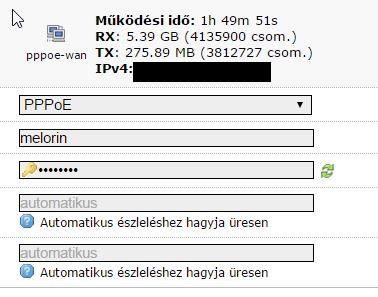

Melorin
Szerintetek van bármi előnye annak, hogy ha nem a szolgáltatómtól kapott modemmel kapcsolódok PPPoE-n keresztül a netre hanem a 1043-al a WAN-on keresztül?
Most a Router WAN portja a modem egyik LAN csatijába megy. A modemen letiltottam a "betárcsázást" vagy' mit és a routerre bíztam.
Ez a 1043 openWRT felülete: -
poli27
Valakinek van otlete ez a nyuves router v3 miert nem csatlakozik vissza magatol a digis netre? Kihuzom visszadugom es nincs net,amig bele nem megyek es nem nyomok egy connectet. Automatara van pedig a kapcsolat teve,tehat elindulas utan magatol fel kene csatlakozzon.....

Headless
vargalex #64800 üzenetére
A frissítésnél captcha is, szóval az email-re reagálás nem jó. De számomra egyszerűbb volt kipróbálni a másik dns-t meglátjuk itt van-e valami.
Sok helyre léptem már be curl-al/wgettel, de azért az tud szívás lenni sokszor. Majomparádé is megszivatott egy órát kerestem a hibát, pedig megnéztem az elküldött post data-t. Csak ott get-el is el kell küldeni valamit. Vagy lehet ez a shaanig.org volt már nem emlékszem. Meg ha javascriptel encodolják a jelszót küldés előtt, azzal is lehet szívni. Persze semmi sem megoldhatatlan.
poli27
vargalex #64808 üzenetére
nem kell uj hostnevet definiálni, küldenek egy emailt, abban rákattintasz a linkre, ami elvisz egy oldalra (nem bejelentkezés) bár a mailban benne van, hogy jelentkezz be és ott is tudod megújítani, de az már nem működik, hiába változtatsz ipcímet a lejárat nem változik meg. Szval a linkre katt a mailba, és a honlapon update host ennyit kell csinálni, a link havonta bármennyiszer használható, és mindig újraindul a 30 nap!
Ha meglehet a nem vagyok robot url-t oldani valahogy, akkor lehetne automatizálni, meghívva a linket, de a robotot nem lehet kijátszani tudtommal nem? -
vargalex
poli27 #64807 üzenetére
Régen használtam már no-ip-t, de még mindig nem értem. Eddig azt írtátok, hogy 30 naponta be kell jelentkezni és kézzel megújítani. Most pedig már azt, hogy 30 naponta új hostname-t kell definiálni???
De továbbra is azt mondom, hogy ha valamit böngészőben meg tudsz oldani, akkor curl-al is. -
