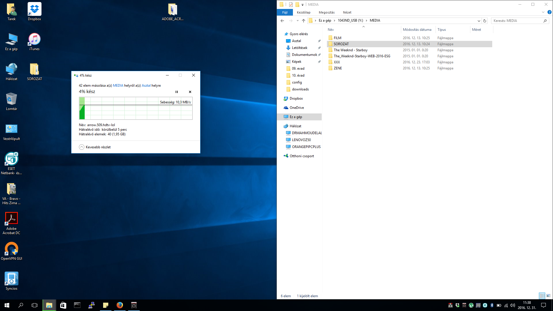

Van egy V1-es routerünk, gyári 3.13.13 Build 130325 fw-vel. Eddig csupán internet megosztásra használtuk.
Most rádugnék egy 32gb-os pendrive-ot, amire PC-ről szeretnék fájlokat másolni, majd törölni és kezelni, a lakásban található tévékről pedig elérni a rámásolt videókat és fotókat. Kérdésem, hogy ez megoldható a fent nevezett router+fw párossal?

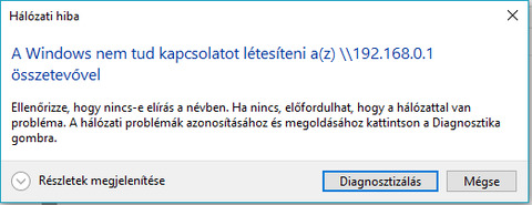

Fery 04
Segítséget kérnék. Van egy TL-WR1043ND V1-es routerem és most köttettem be a Gigabites netet, azonban nem tapasztaltam sebességnövekedést a 120-ashoz képest. CAT5E kábellel kötöttem össze a gépemmel, és maximum 94-95 MBps a letöltés de a feltöltés is. Ha kihagyom a buliból a routert és közvetlen a gépre kötöm a modemet (ugyan azzal a hosszú kábellel) akkor 300-400 MBps-ra nő a sebesség. Valakinek van ötlete? Gyári FW van a routeren, a legfrisebb.
Előre is kösznöm, Feri
Headless
Zolinho1026
#65101
Próbáld úgy hogy az eléréshez plusszban hozzábiggyeszted a
Volume1-et vagy amit a routerben látsz a hálózati megosztás fülön.\\192.168.0.1\Volume1
Persze itt is próbáld ki az összes ipt. Ha nem tudod melyik kell, de ha a webes elérést tudod azt kell írni ide is.
