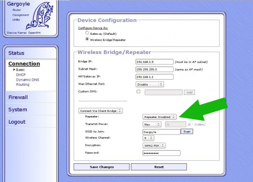

Zsivi
Intruder2k5 #54730 üzenetére
Rendben, köszönöm a választ
Holnap kipróbálom
Szerintem ezt Gargoyle firmware-ben a legegyszerűbb megvalósítani!
Ez a file kell Neked:
gargoyle_1.6.2-ar71xx-generic-tl-wr1043nd-v2-squashfs-factory.binRepeater funkciót itt tudod majd aktiválni, egyéb leírást én nem tudok adni ehhez!
Természetesen az eredeti állapot visszaállítható!
Zsivi
Van egy ilyen routerem méghozzá 2.1-es verzió, repeater ként szeretném használni, de ez ugye a gyári
firmware-el nem lehetséges.Úgyhogy custom firmware fog kelleni, azzal tudom hogy meglehet oldani.. Csak egy magyar nyelvű leírás kellene hogy mégis hogyan, ebben szeretném a segítségeteket kérni, lehetőleg a felrakandó firmware közvetlen linkjével
Illetve még arra lennék kíváncsi hogy vissza lehet-e rakni a gyári firmware, ha valamilyen okból mégis az kellene?
Köszönöm előre is a segítséget!

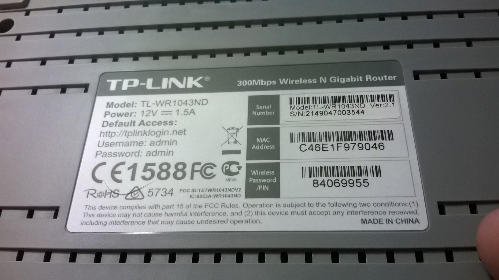

andaman
Intruder2k5 #54703 üzenetére
Most vettem:
TL-WR1043NDv2.1 dobozon és a számlán.
Status: Hardware Version: WR1043 v2 00000000Most éppen SOHO router lett belőle....
Nem kér felhasználónevet és jelszót, eddig kért,
Azt sem tudom mi ez, most olvasgatok utána.
Ha valaki tud segíteni, hogy mi ez és mit kezdjek vele, megköszönném:

Gyurka6
Intruder2k5 #54701 üzenetére
Az enyém fekete, v2.1-es, az alján levő matrica szerint. Jó régi lehet, használtan vettem, jótállásról nem esett szó. (Eben már alig néhány alkatrész van, gondolom azért tudják ennyiért adni!)
