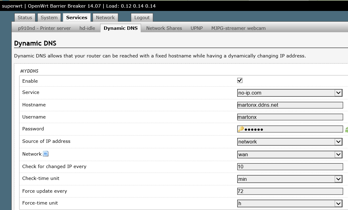

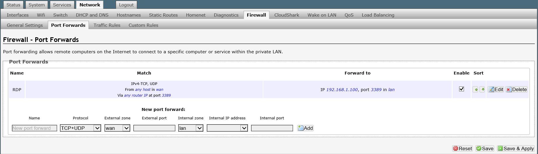

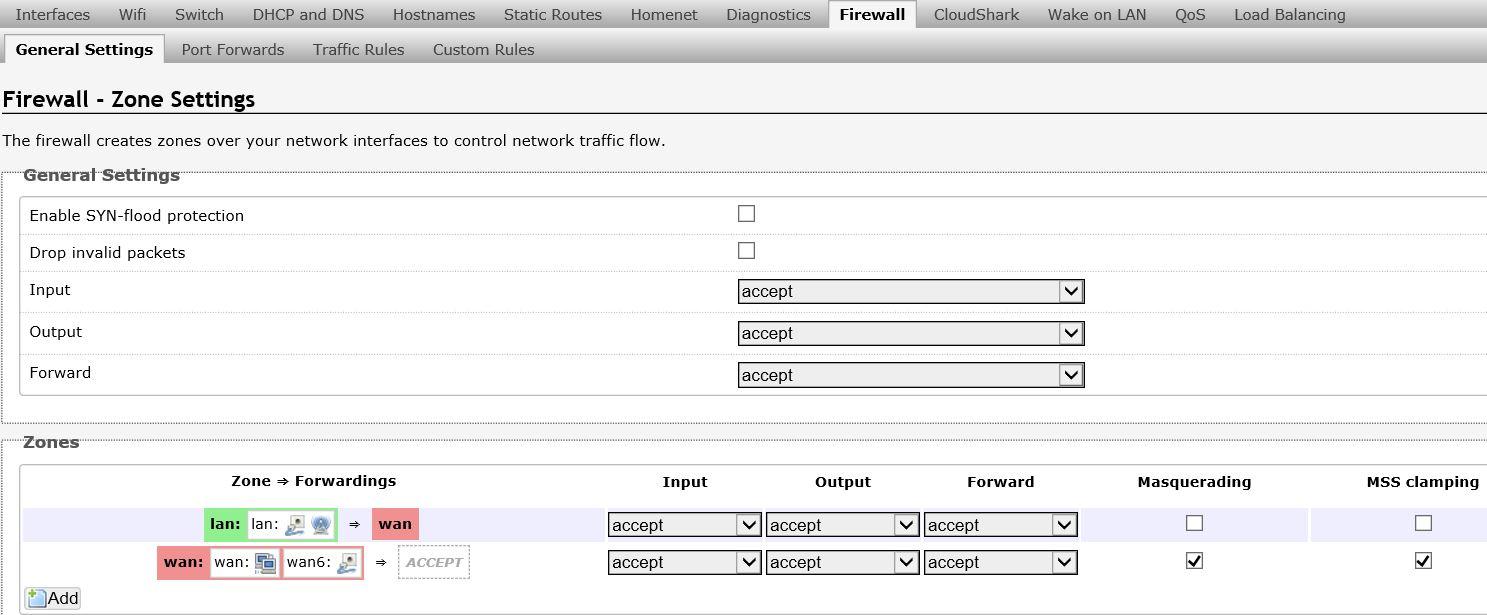

A problémám ugyanaz, csak mindez immár openWRT-vel súlyosbítva. Szóval port forward-ot szeretnék beállítani (meg ez előtt persze dynamic dns szolgáltatást). Elméletben mindkettőt beállítottam, gyakorlatilag se a dynamic dns szolgáltatás, se a port forward nem működnek.
A DHCP-n belüli fix IP-k kiosztását megoldottam, még jó hogy valamelyik fórum mélyén felleltem, hogy erre nem elég csak save & apply-t nyomni, hanem manuálisan reboot is kell, vagy putty-al valami plusz parancsok kiadása, de nem vagyok hajlandó puttyozni.Tudna valaki segíteni? A gyári firmware-el legalább a dynamic dns működött, ha már a port forward nem
Így néz most ki a dynamic dns beállítás:
Kérdésem az is, hogy hol lehet azt leellenőrizni, hogy sikeres volt a dynamic dns feloldás, mert a gyári firmware ezt szépen mutatta?És így néz ki az egy szál port forward rule-om:
Nagyon köszönöm!

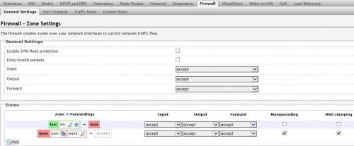

Devil Smile #55604 üzenetére
ha ez a kép egy nem router üzemmódban lévő routerről van, akkor az lenne a jó beállítás, hogy minden ethernet és wifi a LAN-on lenne, és a LAN lenne maszkolva a GUEST-hez képest (úgy mint az alapbeállításnál a WAN-LAN egymáshoz képest)
így a GUEST-en lévő kliensek eleve NAT-olt hálózaton lennének, és márcsak a főrouter-re menő forgalmat kéne tiltani, hogy ne lássák a főrouteren megosztott dolgokat(#55605) H A M M E R
