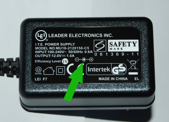

A KÉSŐBBI FÉLREÉRTÉSEK ELKERÜLÉSE VÉGETT! AZ ALÁBBI HSZ-BEN TALÁLHATÓ FORDÍTOTT POLARITÁSÚ TÁPOK NEM HASZNÁLHATÓK A TOPIK CÍMÉBEN EMLÍTETT ROUTERHEZ, CSUPÁN ELLENPÉLDÁNAK TETTEM BE IDE!
Azért nem árt megnézni, mert ha véletlenül fordítottat dug bele, akkor annyi volt... Fel is van tüntetve a TP-LINK tápján!

És létezik ellentétes verzió is, bár kétségtelenül ritkább!
EU AC/DC 9V 1A Switching Power Supply adapter, negative polarity inside

Intruder: Csak érdeklődöm ezeknek a polaritása nem mindnek ugyanaz szabvány szerint, elvégre szabványos csatlakozó rendszer ez? -
aDamker #54292 üzenetére
Bár nekem nem ilyen routerem van, de ha jól tudom 12V-os kell...?
http://elektroexpressz.hu/spl/599675/12-V-adapterHeadless, és a polaritás is fontos!
