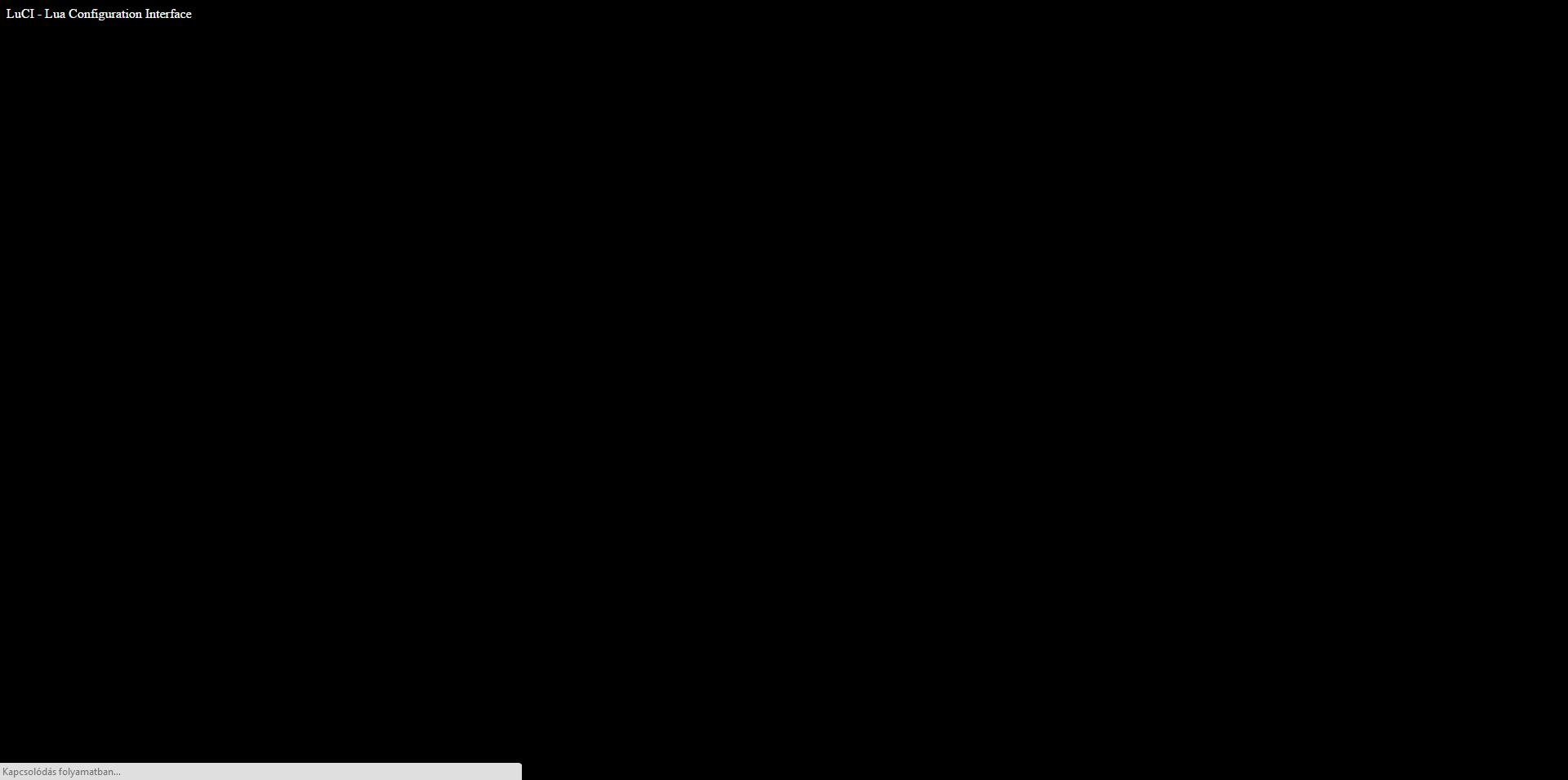

gabikiraly2
Megpróbálom, hátha szerencsém lesz. Egyszer valamit kerestem és találkoztam hasonló képpel (ha minden igaz "vargalex" válaszolt is rá valamit...), de már nem emlékszem pontosan.
Persze, minden más működik, csak kicsit zavaró. Főleg azért, mert régebben működött.
" chros"
Próbáltam telefonról (lumia 520) és minden fajta böngészővel, de semmi változás. Win 7 van a gépen.
Köszönöm a segítséget! -
chros
gabikiraly2 #55142 üzenetére
Nekem sincs otthon Win8-on Firefox alatt, barmit csinalok. Chrome alatt latszik
Ha tavolrol elered a routered, akkor probald meg egy masik geprol is, hatha (vagy otthonrol masik geprol, pl, okostelo.) -
suste
gabikiraly2 #55150 üzenetére
emlékszem, hogy már régebben (2012-2013!) is előjött ez a probléma, de nem emlékszem mi volt a megoldás
próbálj visszakeresni!de egyébként működik minden, ugye?

suste
gabikiraly2 #55147 üzenetére
próbáld meg másik böngészőből
vagy privát böngészéssel -
gabikiraly2
Már mindent megpróbáltam, visszaálltam gyári firmware-re és újra visszatettem ezt. Nem segített.
Lövésem sincsen mit kellene tennem. -
Doky1988
Az fura, lennie kellene, nekem van..
