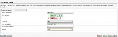

vargalex
Hi!
A te esetedre is az előző hozzászólásomban írtak érvényesek, csak esetedben az IP-cím 119.176.0.0/12 lesz. Ezzel tilthatod az Intruder2k5 által jelzett tartományt.
Szerk:
(#15105) arty: most mi a tűzfal config-od? (Akár Luci-s kép is jó.)
Az általam adott config-ban nem a 22-es port van forward-olva, hanem a külső IP 2222-es portjára érkező kérés van a 192.168.1.1-es IP (azaz a router) 22-es portjára továbbítva. Valamint van egy olyan rule, ami azt mondja, hogy a wan oldalró a 192.168.1.1-es IP cím 22-es portjára érkező kéréseket engedje. Gondolom belátod, hogy wan oldalról a fenti forward nélkül a 192.168.1.1-es cím nem elérhető. -
vargalex
Hi!
Első körben csinálhatsz egy új rule-t, ami annyit tesz, hogy a 119.188.7.170-es IP-ről érkező kéréseket drop-olja (hasonló ahhoz, amit mgrincs javasolt, a túloldal nem kap választ, bár itt bonthatja a kapcsolatot). Ehhez Luci-ban ezt állítsd be:
Persze ez akkor nem sokat ér, ha dinamikus IP-ről támadnak. Arra valóban az IP tartomány tiltása lehet megfelelő. Holnap megnézem, hogy Luci-ból megoldható-e.

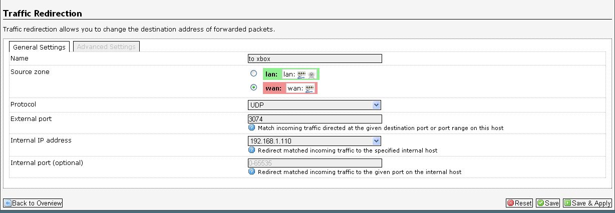

vargalex
Hi!
Sajnos azt kell, hogy mondjam, hogy ez a tűzfal beállítás úgy rossz, ahogy van. A kép alapján ugyanis az összes redirect szabályod olyan, hogy bármilyen portra érkező kérést egy belső IP bizonyos portjára irányítson. Így nyilván az uTorrent megy, mert az az első szabály, de az összes többi soha nem fog életbe lépni. Csodálkoznék, ha a Hamachi, vagy a Filezilla működne. A dolog ugyanis úgy működik, hogy ha nem adsz meg Internal portot, akkor ugyan arra fogja forward-olni, mint az external, de ez fordítva nem igaz!
Tehát pl. az XBox-ra a helyes beállítás:
Az kérdés, hogy kell-e a leírásban szereplő többi portot is forwardolni, de az uPnP-s tapasztalatod alapján nem.
Rule nem kell a belső IP-re forward-olt portokra.
Szerk.: Közben olvasom egy másik hozzászólásodban, hogy szerinted az ftp is megy. Biztos, hogy kívülről próbáltad? Mert én továbbra is fenntartom, hogy csak az uTorrent szabály lép életbe.
bekapcsoltam az upnp-t, egyből okéra futott a teszt az xboxon
upnp-t routeren megnéztem, ez került bele:

UDP 3074 192.168.1.110 3074megpróbáltam lelőni az upnp-t és kézzel bekonfigolni ezek alapján a tüzfalat, redirectiont:
.110-re irányitottam a 3074es udp forgalmatany network/any portját engedélyeztettem a .110 3074portjára (udp)
és a teszt elhasalt mégis az xboxon
marad az upnp :/
