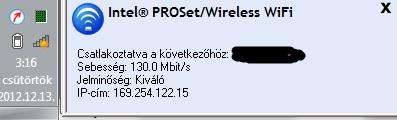

nihill

A terero nem feltetlen jelent jo osszekottetest. Lehet h a router jelet jol veszi a szamitogep, mert meg lett emelve a jelszint, viszont ha gyenge a szgep wifi kartyaja, akkor annak a jelet nem latja jol a router. Mindkettonek jonak kell lenni a gyors atvitelhez. Ezert nem eleg a routerek adoteljesitmenyet novelni, jobb antennara is erdemes valtani. A leggyengebb lancszem sebessegevel folyik a kommunikacio.
Az pedig mar egy masik resze a dolognak, h lehet magas a terero, de hiaba minden, ha mondjuk zajos az a jel. Visszaverodesek, mas wifi halozatok nagyon zavarhatnak.

Már elöttem is írták, hogy a win-től kapta ezt a címet, ezzel már én is találkoztam, igaz egy 842ND-vel.
Ilyenkor eldobja a wifit a router, és mivel így a win nem kap címet a routertől, ezért kioszt egy ilyet.
Azt lenne jó tudni, hogy eben az esetben rá lehet-e venni a wint, hogy ha helyreáll a wifi, akkor csatlakozzon fel rá rendes ip-vel (nekem csak wifi ki/be segített). -

nihill
Miért van az, hogy a laptop egyszer csak ilyen címet kap a routertől?
Természetesen nem is tud kapcsolódni így a hálózathoz.
Viszont fél órával előtte még simán neteztem a normál 192.168.xxx.xxx kiosztott címmel.
