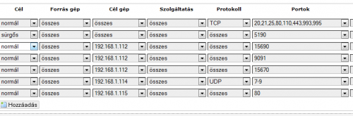

suste
mzolcsi #37788 üzenetére
port továbbítási szabályt kell létrehoznod
esetedben a kintről jövő 9091-es potrton bejövő hívást kell a 192.168.0.32 ip 9091-es portjára irányítani
nem írtál fw-t, így áltanánosságban ennyi, egyébként gyári és pl vargalex fw alatt is máshol találod ezt a menüpontot (portforward/port átirányítás) -

mzolcsi
A router mögött van egy NAS (IP:192.168.0.32) amin Transmission fut, szeretném elérni Internet felől a TR WEBUI-át.
Valami ilyesmit szeretnék: http://valami.dyndns.com:9091/transmission/web
Mit és hogyan kell beállítani a tűzfalon?

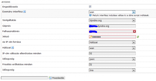

Halihó, megint itt.
Azt be lehet valahogy állítani, a ddns szerver mielőtt átfordítja a domaint az ip címemre, kérjen egy jelszót a külső kérőtől? Vagy esetleg a router ha kérést kap netról kérjen jelszót mielőtt tovább irányítaná a nas belső ip címére?
Vagy valami hasonló, külső elérést biztonságosabbá tévő javaslatot szívesen vennék, a jelenlegi megoldásban amit berakok a közzétett mappába, azt kérdés nélkül aki a domaint beírja annak elérhetővé teszi, még a NAS teljes kezelő felülete is simán elérhető, pusztán ha a virtual servert a routeren engedélyezem.Köszönöm

1. Regelsz itt, és beállítasz valami hostnevet magadnak.
2. Kézikönyv 92. oldal alapján, beállítod a router-edben a hostnevet.
3. Fenti kézikönyv 59. oldal alapján (virtual server), beállítod, hogy az a port amit a NAS-nál megadtál (ha nem választottál mást, akkor ha jól rémlik a 80-as port), legyen átirányítva a NAS ip-címére (alapesetben elvileg 192.168.1.20).
5 perc alatt gugliztam neked...

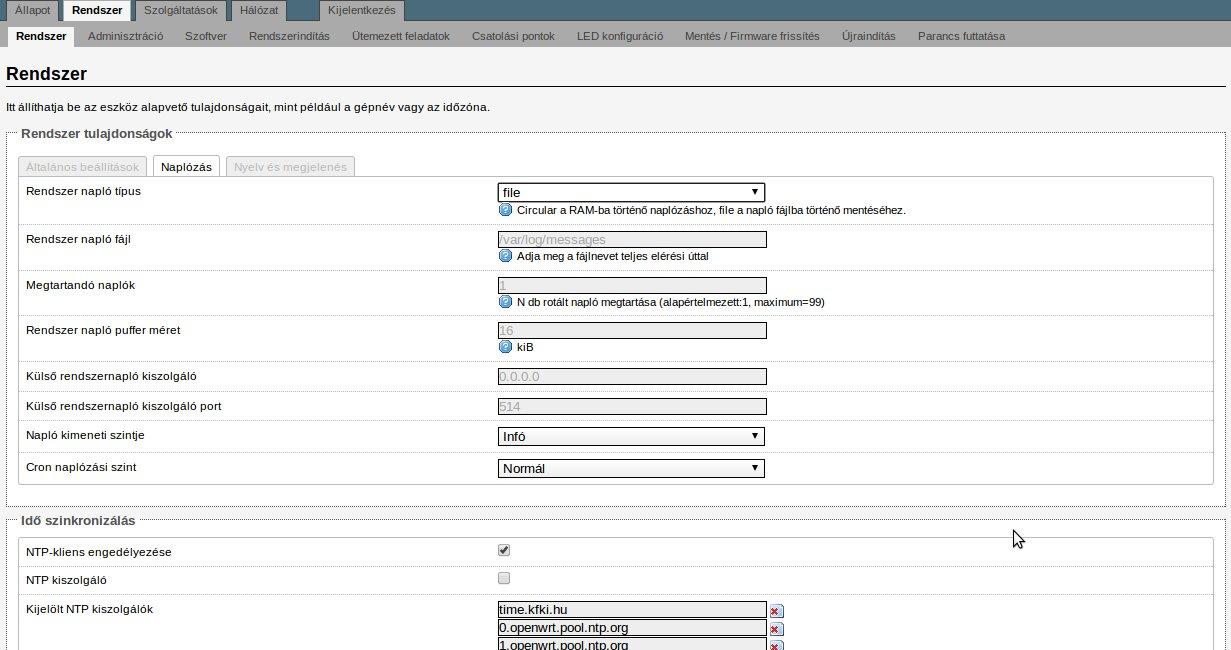

- LuCI-ban teljes körűen beállítható a file-ba logolás (rotálással, stb.) - ennek megfelelően módosítva a boot init script is

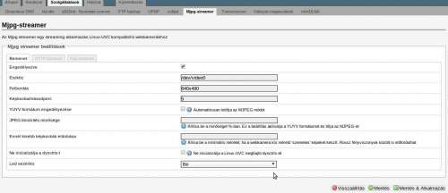

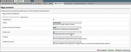

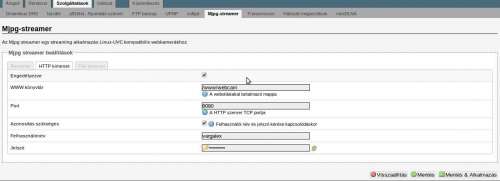

- LuCI felület az mjpg-streamer-hez (ennek megfelelően az mjpg-streamer init script is módosítva)

Naplózás file-ba irányítása LuCI-n:
mjpg-streamer teljes körű config-ja LuCI-ban:

Ugye az eredetin enm így voltAz IP cím forrása
URL
IP-cím változás ellenőrzése minden
Időegység
Frissítés erőltetése minden
Időegység
Ezekhez mit kéne beírni mert az urlnél valami ilyen van:
http://checkip.dyndns.com/ -

A dyndns-t hol tudom beállítani? Meg azt, hogy ha kívülről egy portot XXel érek el de azt irányítsa át XYra?
cekkk
Kicsirics77 #37714 üzenetére
Köszi mind a kettőtöknek.
Tényleg a VargaAlex ezt le is írta
