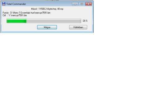

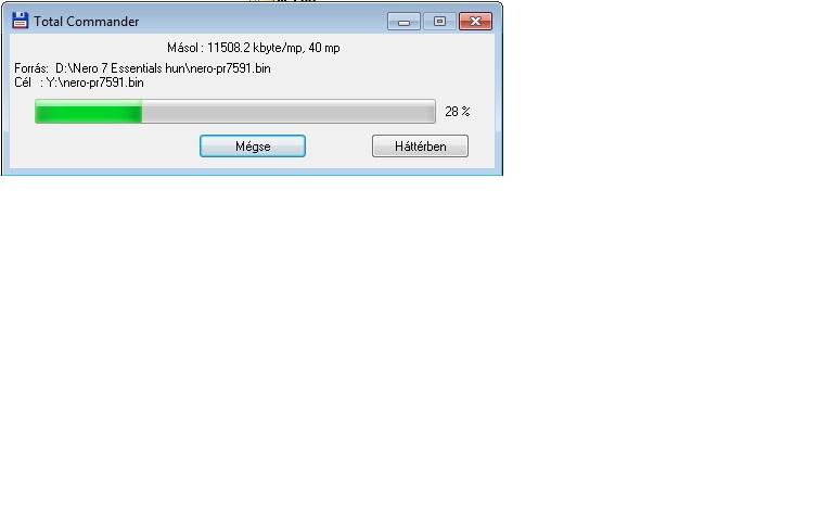

Dikri
A legegyszerübb szerintem, ha felteszed a total commandert és ott instalálod benne a lan kezelést.
Én WinXP-t használok és az alap rendszergazdai megosztással jelentkezek fel, IPcim/c$.
Tökéletesen müködik nem kell semmit sem állitgatni. Viszont ha PC-ről is akarod látni az androidot akkor oda már kell valami a telora, lehet FTP-n keresztül és ez konfigolható total commanderben de lehet böngészön keresztül is elérni (http). -
