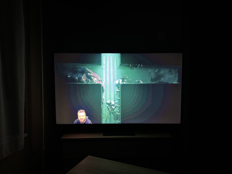

Kb ugyanaz lehet nálam a C765, mint nálad a C805, mert ez a jelenet nálam is teljesen hibátlan, jobb oldalt a fekete az a valóságban is fekete és color banding sincs.
Color banding-et egyébként is csak a saját YouTube tartalom nézési szokásaimmal látok inkább, de ott sem mindenhol, mert amit pl Qtya123 linkelt videót, az szintén teljesen hibátlan, “áll a padlóra koppan” szintű.

Na ez így teljesen korrekt, ráadásul nálad a fekete részek is feketék, míg nálunk azok is “qled-esek”.
Nagyon durva, hogy milyen minőségbeli szórás van TCL-nél miniLED fronton…
Olyan, mintha úgy próbálnák meg a jó ár-érték arányt fenntartani, hogy 100 TV-ből kb 10-be aliexpress-es kijelzőt tesznek, hogy hátha majd a paraszt nem veszi észre, hogy fos.
Pedig a paraszt ha már miniLED TV vásárlásra veszi a fejét, akkor némi tudatosság nagyobb eséllyel tud lenni TV vásárláskor és szintén nagy eséllyel fogja észrevenni, hogy szar a minőség.Részemről majd még adok egy esélyt a TCL-nek, amikor legközelebb TV-t keresek és ha azzal is befürdök, akkor vége.
Köszi mindenkinek a reagálást, némiképp én is megnyugodtam akkor, hogy a videóval van valami (pedig a VR-os fiúk nem spórolnak a minőségi tartalom érdekében és egyéb videóikban is tapasztalom ugyanezt, szóval nem játékfüggő)!
Mondjuk freeland0806 fórumtárs képe nagyon hasonló az enyémhez és neki is régebbi TV-je van, persze lehet semmi közös sincs a “régi TV” dologban.

Nálam végülis akkor csak a color banding van jelen, más egyebet nem ismerek fel, ami az én TV-met is érintené.

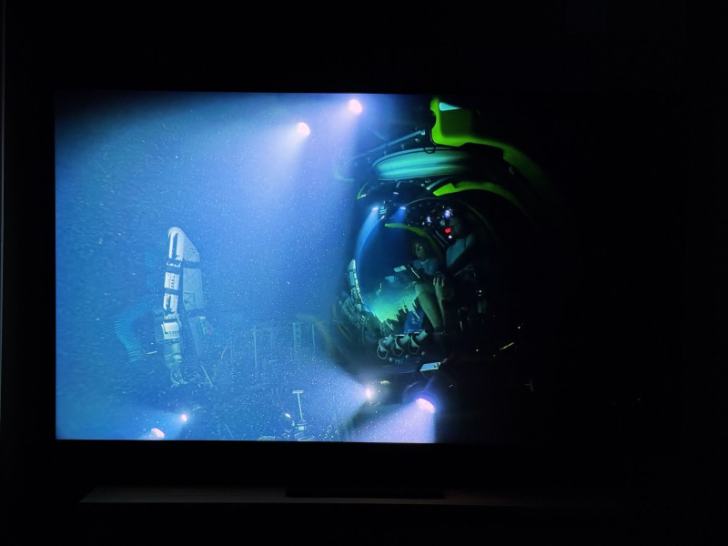

Most kíváncsiságból lőttem egy képet, amin szintén látványos a dolog és egyébként szívesen venném, ha valaki meg tudna osztani egy képet szintén erről a jelenetről, hogy egy elvileg hibátlan miniLED TCL TV-n ennek hogyan is kéne kinéznie.
A jelenet ebben a videóban, 1:00:03-nál látható.

Itt végülis “csak” a color bandinget kell figyelni?
Nálam pontosan ugyanilyen a 55C765 is, de betudnám a magam részéről annak, hogy ami tartalmakat nézek (YouTube, Netflix), azoknál iPhone kijelzőn is látok némi color banding-et, a TV pedig a dinamikusabb kijelzője miatt, gondolnám csak mégjobban felerősíti a jelenséget, így természetesnek is gondolnám.
Aztán olvastam itt többektől, hogy k.rvára nem természetes, viszont ellenpéldát még nem sikerült látnom (hogy szintén TV kijelzőn egymás mellett van a szar kép és a jó kép), de lehet nem is akarok, ne szomorkodjak mégjobban.
Csak az amúgy a rohadt érdekes, hogy pl YouTube HDR sample videók meg gyönyörűek és ilyen videók végére száj tátva marad.

Mobilon én is látok valamennyi bandinget ugyanannál a jelenetnél, a TV meg gondolnám a maga “dinamikusabb” kijelzője miatt ezt felerősíti, de akkor úgy tűnik nálam valamiért valóban nem normális szintű a dolog.

Itt van pl a PlayStation csatornájáról a “Silent Hill f” trailer 4K-ban játszva és abból lőttem képeket.
Minden képmódban csinálja.Ez itt pl a “Szabvány” képmód (kikapcsolva benne pár opció, amit a topik ajánlott):
De pl a kalibrált beállításoddal os ugyanilyen (mint ahogy ugye minden más képmódban is):

Tudja esetleg valaki, hogy milyen kép opciót lenne érdemes állítanom, hogy ilyen sötétebb jeleneteknél ne lássam darabosnak a színátmeneteket?
Nem tudom hogyan fogalmazzam meg pontosan, olyasmi, mint régen a videójátékoknál, amikor 16bites színmélység grafikai beállításon játszottunk 32 helyett, ha jól emlékszem egyáltalán ezekre az adatokra.
Próbálom egy képpel szemléltetni:
