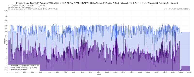

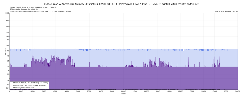

NFO-bol sehogy nem lehet megtudni. Magyar releserek nagyjábol azt csinálják, hogy az angol releasre ráhúzzák a magyar hangot és kész. Nem törődnek vele, hogy milyen a minőség. Általában nagyon kevés a nativ Bluerayről leszedett Dovi. Illetve ha leszednek egy layert, hogy működjön TV-n is direktben, a megmaradt RPU-t nem muxolják át így hibás lesz. (általában túl sötét). Sokszor HDR anyagot alakítanak át Dovi-ra de azt is helytelenül.
Ezért is írta @tomp forumtársunk, hogy ő saját maga készíti a Dovi-kat. Már várom, hátha rászánja magát egy hogyan csináld leírásra
Van egy kis tool amivel meg tudod nézni és kapsz egy grafikont.
Pl ilyen egy szar Dovi:
Ilyen meg egy ami elég jól néz ki (ebből van nagyon kevés)
