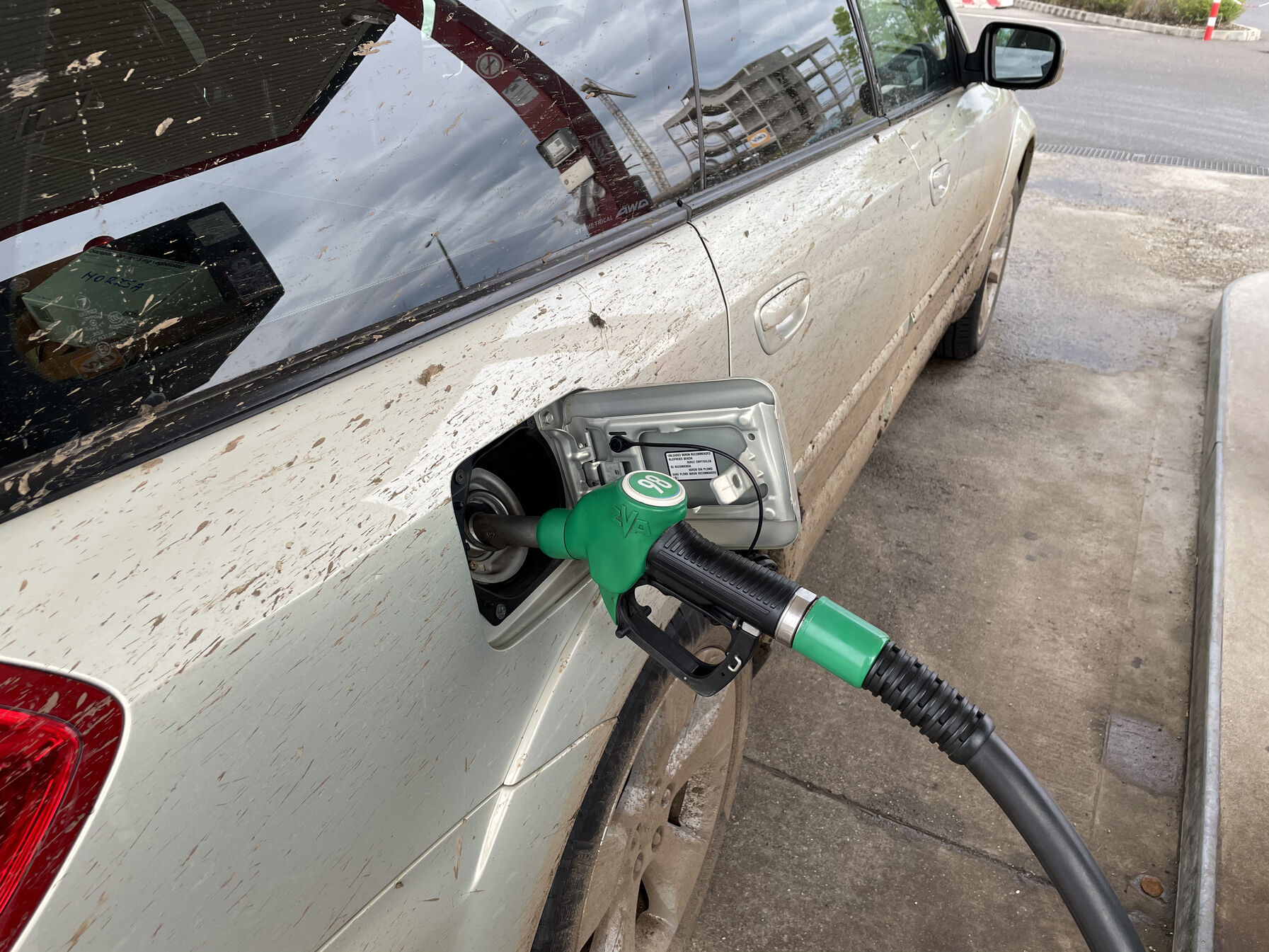

Nekem 98 E5-ből talán többet evett sprit szerint de mivel nem labor körülmények között mértem nem objektív. Viszont a 95 E10-el nagyon jól fogyaszt, nem megy rosszabbul érzésre mint a 98-al és noha erős ellenérzésem volt de azóta is hiba nélkül megy a gép. Amúgy a manual megengedi az E10 használatát.
E10
8.06 l/100km (5.242 km and 422 l)
SuperPlus gasoline
8.35 l/100km (8.254 km and 690 l)Rendes alvázmosásra őket tudom ajánlani: [link]

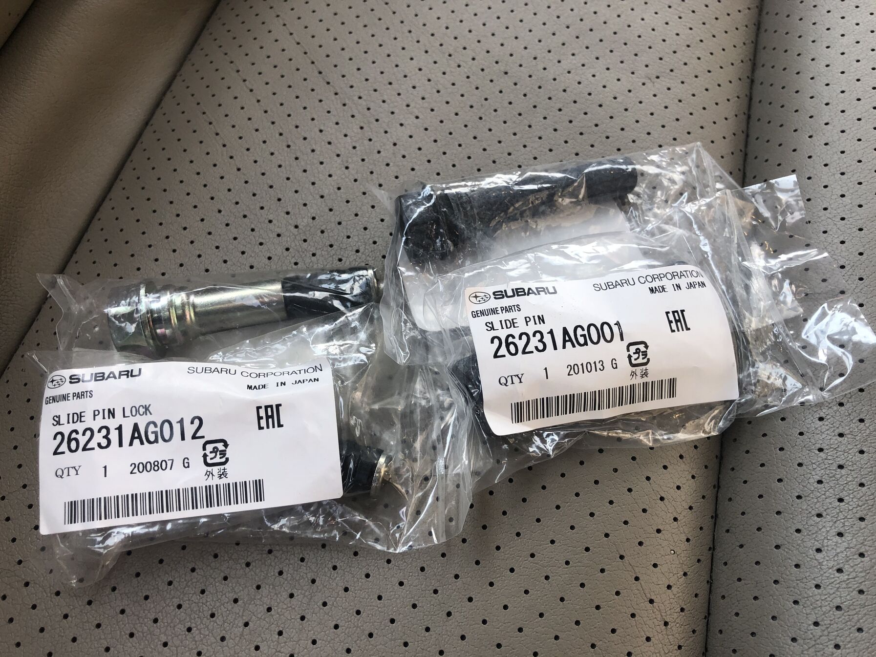

Fék csúszkák kicserélve, egyelőre jó de azért adok neki időt. (Pár napig az aftermarket is jó volt, amikor újrazsíroztam.) Tized milliméteres különbség van egyébként a kettő között.
Megint rugót keresgettem, és észrevettem valamit az orosz katalógusban, hogy 2,25 kiló kéne legyen a rugó. Találtam egy Kyb rugót ami majdnem pont ennyi, de szerintem veszek egy olyan Lesjöfors-t amit hoz még.
Elöl kicsit ropog az egyik toronycsapágy, majd együtt a kettőt megcsinálom.
