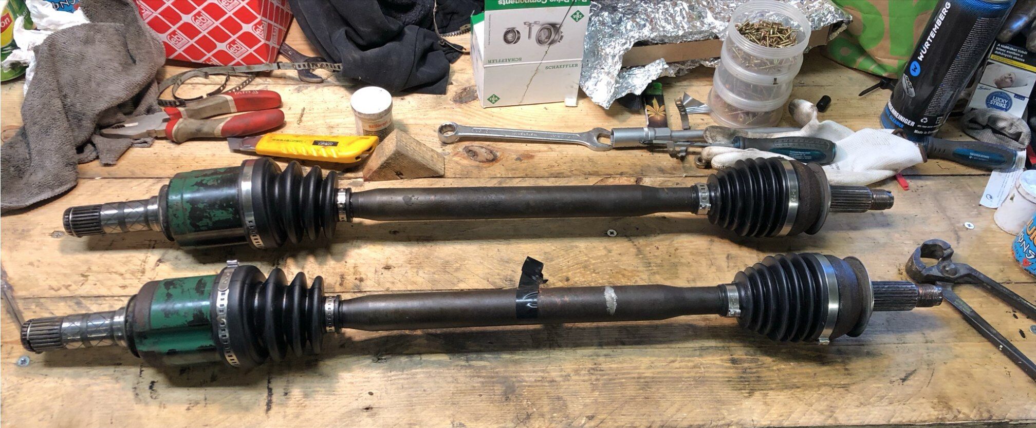

Ja mégvalami, teljes káosz van a sok hülye boltnál ezekkel a harangokkal, mert képtelenek jól megcsinálni, nem értik hogy itt van elől is meg hátul is féltengely.
A hátsó belső az sima kerek alakú, lehet olyat kaptál. Az ott hasonló mint a külső csukló:
Hátsó belső: DOJ: double offset joint
Külső elől is meg hátul is: EBJ: high efficiency compact ball fixed jointHátulra külsőre is meg belsőre is gumit találtam.

Ha már szét lett szedve akkor a belsőket is kicseréltem, bár nem volt vészes de azért picit repedezett.
Én találtam hozzá utángyártottat, 3 dudor van benne hogy felfeküdjön teljesen a csukló házára. (Ugye három ágú a csukló belül: pillow tripod joint (PTJ).)
Ezek kit-ben voltak, bilincsekkel meg zsírral 3-5 ezer körül. Több utángyártó is ad el ilyet, a belső az mindenhol gumi ahogy láttam.szerk.: Mondjuk ha can-on kapná akkor legalább nem romlott volna el, vagy minden rossz lenne.

Nekem 2 éve lyukadt ki a jobb első belső harang, frankón tele fosta a kipufogót is zsírral, nem volt kellemes az utastérben sem tőle.
Gyári harang került bele, 9k Ft volt, nem is volt utángyártott belőle. A harang belső, nagyobb oldala speckó, nem sima kör, hanem 2 dudor(?) van benne, az utángyártott meg sima kör kialakítású, nem zárt volna teljesen. Vissza is vették.
Mi lett a fékeddel? Mit kellett újra zsíroznod?Nekem most a jobb első kerékagy csapágy kezd morogni, de hogy ne legyen teljesen unalmas az élet, a fordulatszám mérővel szenvedek, nem igazán mutat. Voltam már vele a Haudeknél is, ott is azt mondták, hogy hibátlan az óra, végig nézték az összes forrasztást is, de sehol nem találtak hibát. Valahol a vezetékelésben lehet gikszer, nem juthat fel a jel az óráig. Az ECU még látja a fordulatszám jelet, de az óráig már nem jut el.

Előző hétvégén ugye a féket babráltam, kiderült hogy jobb elől a kerékoldali féltengely gumiharangon gigantikus lyuk tátong, szóval a most hétvégi program ez volt.
Egész jól ment, valaki volt már itt, csavarok zsírozva, az agyban a tengely rézpasztázva, semmi nem volt összerohadva.Kerék oldalra előre csak ilyen thermoplast műanyag harang volt, elsőre nem tetszett de így összerakva okénak tűnik. Rendes gumiból valót sehol nem találtam, a gyári valószínűleg az lenne. Meglátjuk ez hogy bírja.

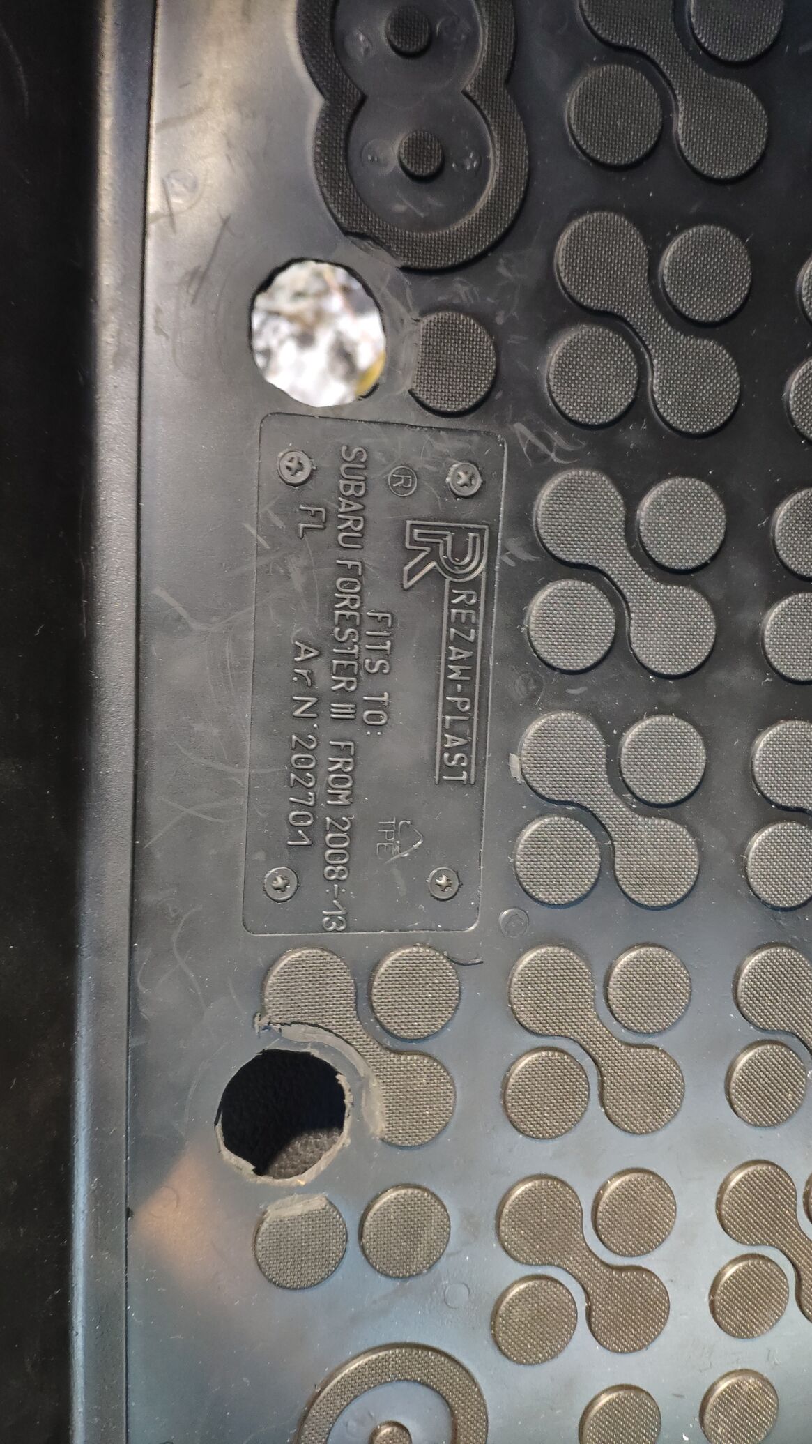

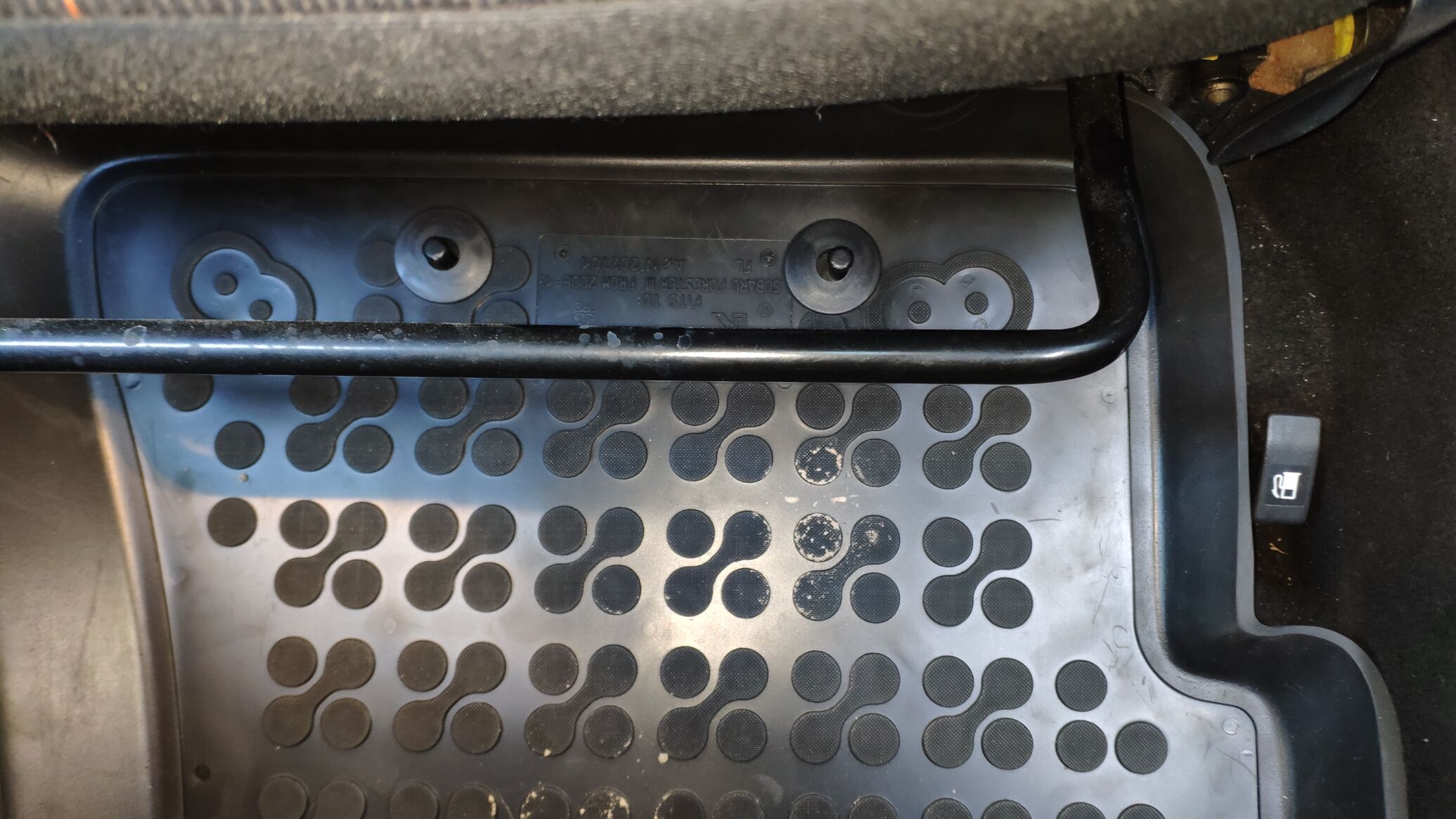

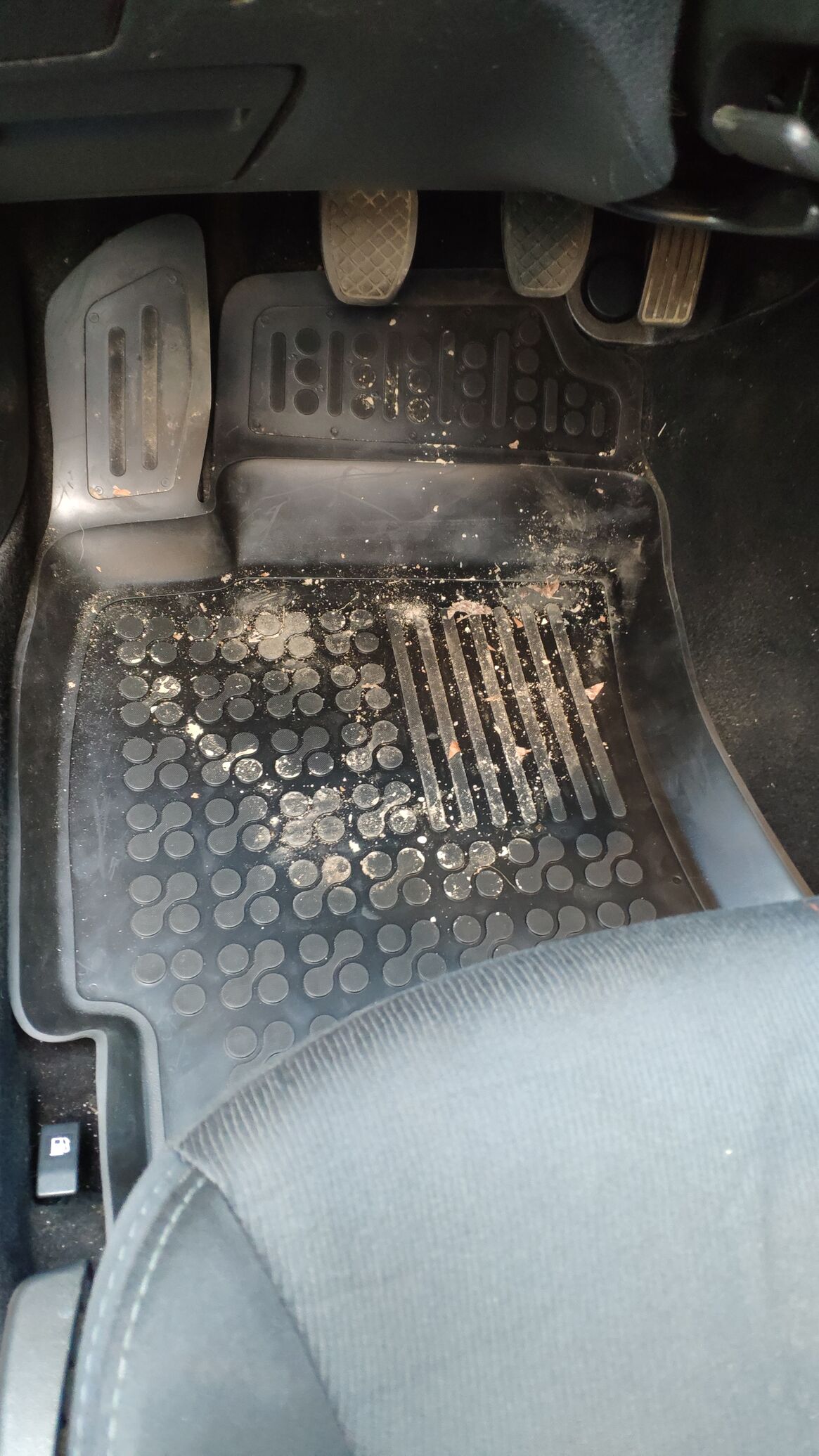

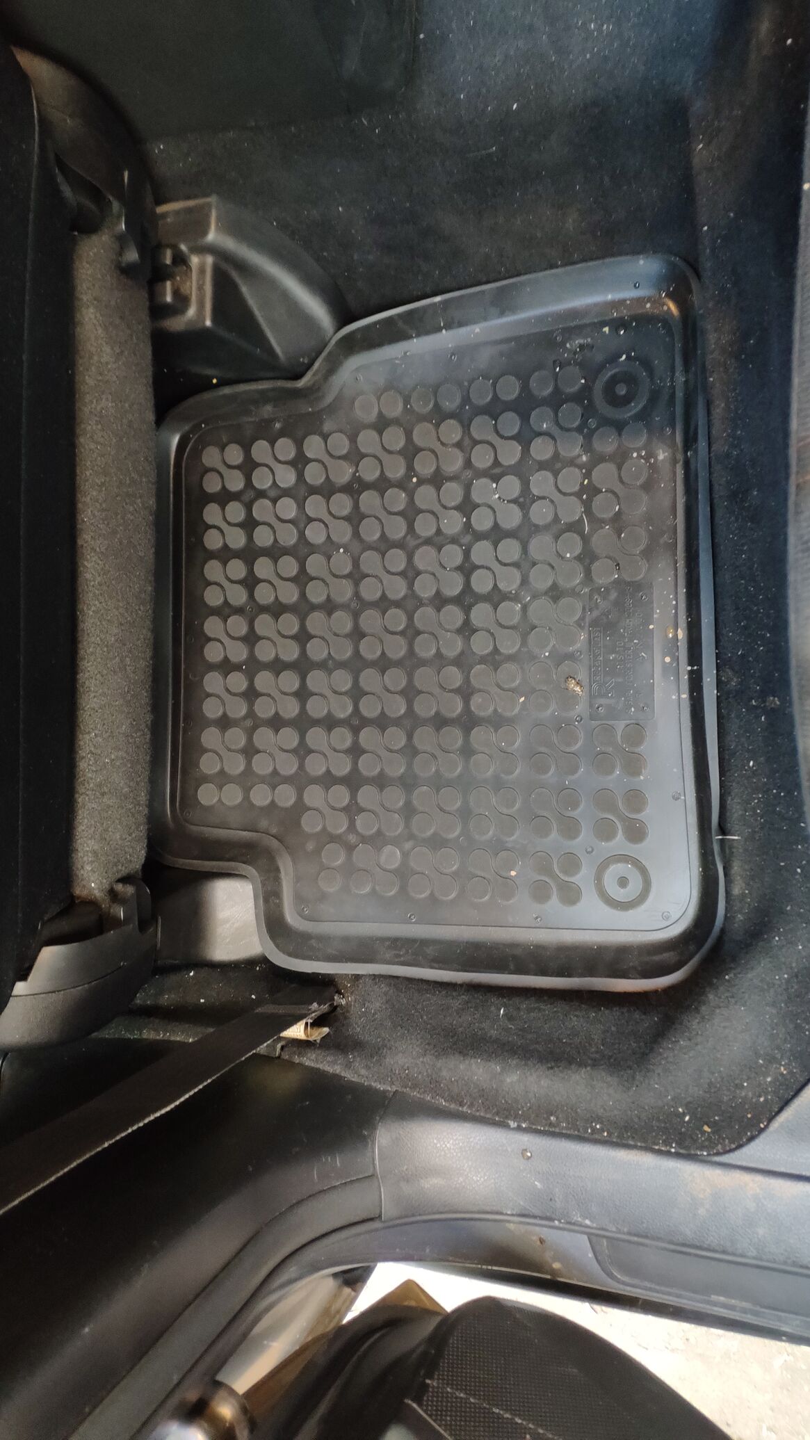

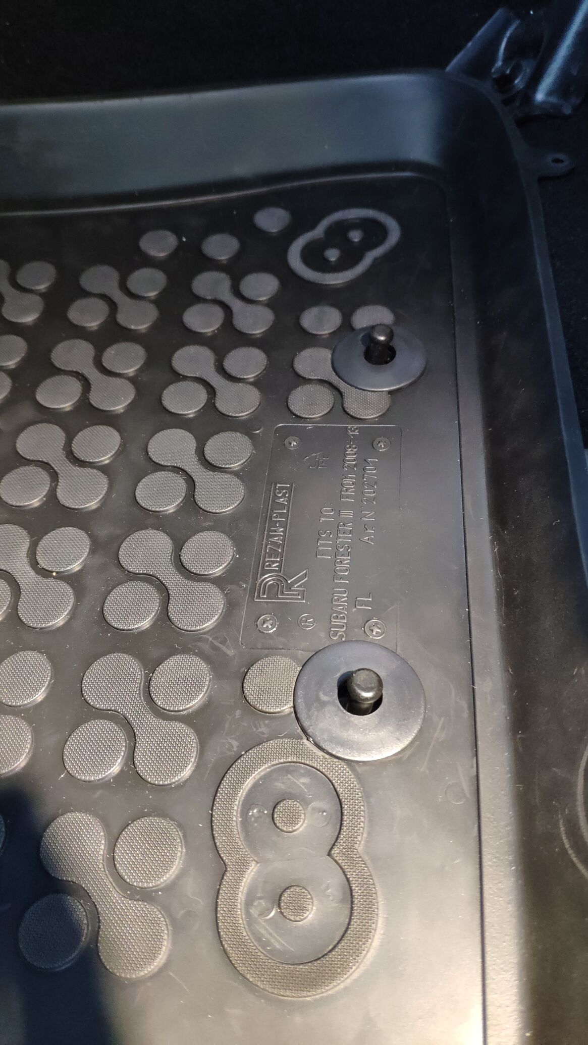

Megjött a Rezaw hótálcám.
Nem volt könnyű menet.Megrendeltem az egyik helyen, kicsit később szóltak, hogy nincs, nem is lesz raktáron, megrendelik 6 hétre, és ha nem jó, nem is cserélik.
Jó, akkor hagyjuk.
Másik helyen megrendelem, 10 perc múlva jön a levél, hogy az a megrendelés is ugyanoda fut be.
Kérdezem, van-e még webáruházuk ezeken kívül, de nincs.
Harmadik helyen megrendelem, és megjött!
Délután lementem betenni, tényleg méretpontos.
Aztán a vezetőülésnél szembesültem azzal, hogy a felöntött rögzítési pont helyek köszönőviszonyban sincsenek azokkal, amik az autóban vannak.
Kellemetlenül sok időt töltöttem azzal, hogy befaragjam megfelelő helyre a patentokat.
Van egy olyan sejtésem, hogy a gyári rögzítési pont igazából 1 db M6-os menetes furat az ülés alatt ( az tényleg gyári, nem utólagos, megnéztem ). Erre lehet egy lemezvillát felcsavarozni, amin a két pöcs van a szőnyeghez.
Namármost, vagy ebből a villából van többféle lyuktávolsághoz való, vagy a szőnyeg nem gyári ( hanem elképesztően jó minőségű OEM ), és ahhoz adták ezt a fajta villát, ami viszont eltér az eredeti gyári mérettől.Viszont van hótálcám.
