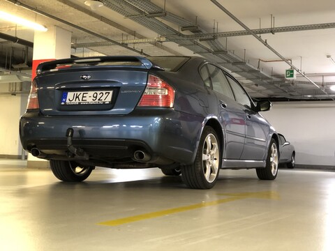

Szerintem gyári, de nem tudom. A vonóhorgot sosem bírtam kiszedni, vagy nem tudom hogy kell, vagy már rég össze van rohadva.
és Qru: Nem akartam előszőr semmit írni, de így most +2 centis emelésbe került. Egyelőre ezzel sem vagyok teljesen kibékülve.

Na igy mar jo a kiallasa!
Petester
Úgy tűnik sikerült!

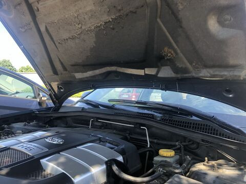

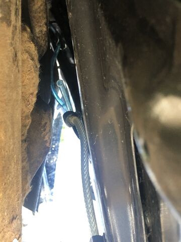

Na voltam megint rugóért, ez a múltkori óta már a második, mert az előző ránézésre se volt jó. (Szintszabályzóshoz való.)
Ez a mostani bíztató.Ma elkezdte szétlőni a motorháztetőnél az ablakfosó csövét. Azt amit múltkor cseréltem, mert kirepedt.
Tud valaki valami jó csövet ami jó erre és bírja?
