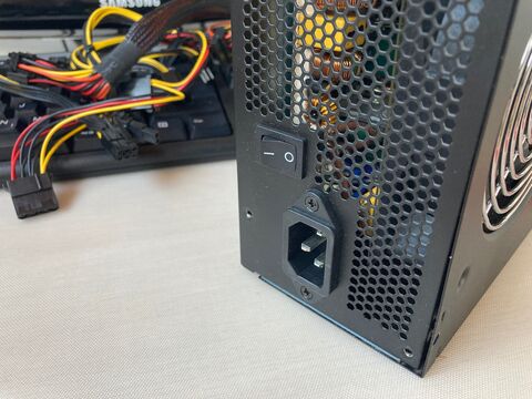

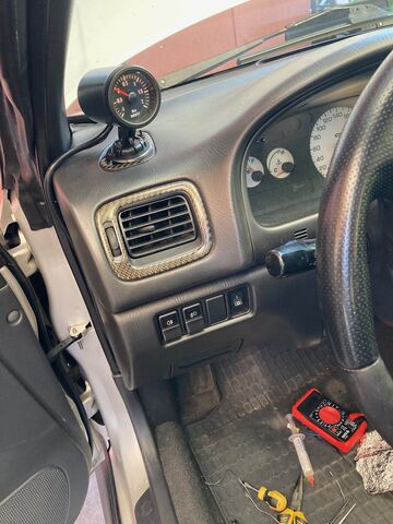

Apropó ha már itt járok. Szóval boost gauge bekerült multkor, és a 12V-os világításhoz szükséges kábeleket is bevezettem az órától a semmibe (akkor még), hogy majd mikor lesz újra időm, akkor megcsinálom úgy, ahogy szerettem volna.
Itt jött a képbe egy kapcsoló vakdugó a kormánymű mellett bal oldalt, egy felrobbant Chieftec táp, és egy rossz, villámkáros TP-Link switch matt fekete burkolata.
A táp hátából kiforrasztottam, majd kiszedtem a megszakítót. Nem volt kedvem szombati ötlet révén keresni boltot ami nyitva van, és kapok billenőkapcsolót.

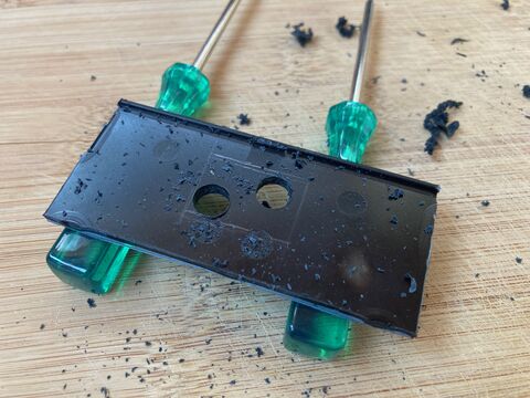

Lustaság ugye jó ötleteket szül.. Eszembe jutott, hogy munkám révén körbe kellene nézni a sok limlom közt amik a dobozokban pihennek. Le is esett miből lesz kapcsolóm.

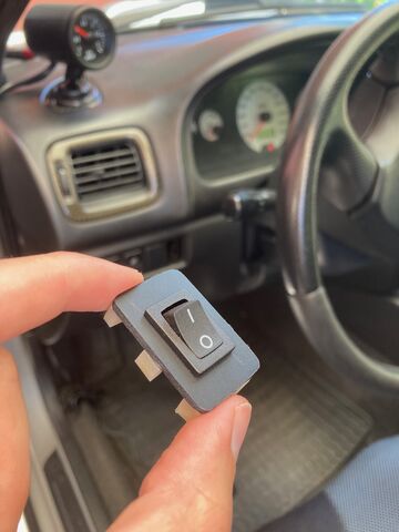

A switch házából pedig elkezdtem kialakítani egy hátlapot a kapcsolónak, mert nem akartam a nehezen pótolható vakdugót szétberhelni. Bármit alakítok az autón, azt úgy akarom, hogy roncsolás nélkül lehessen megoldani. Ez az alaptézis.
A hátlap kapott ragasztott szilikondarabokat amik mozgásmentes rögzítést eredményeznek csavarozás, vagy bármi nélkül.
És lőn világosság.
(A lényege ennek annyi, hogy direkt nem a fénszórók 12V-os ágára van téve, hogy lámpákkal együtt lehessen felkapcsolni, mert sokszor nem szeretném ha világítana éjszaka, mikor nem szükséges. Persze kapcsolhatón van, tehát kulcs fordítás nélkül nuku fesz. Akkor mondjuk még nem tudtam, hogy nem tolakodó a világítása.) Mondjuk ha SMD ledek vannak benne, lehet zöldre lesznek cserélve idővel, hogy passzoljon az óracsoporthoz.
Most pedig jöhet majd az ajtóburkolatok leszedése, (először a bal első), és reménykedés, hogy hamar megtalálom hol a hangszóró kábelezési gondom.

Egy pár éves DEH-1800UB Pioneer fejegységet is bekötöttem ami piszok olcsón lőttem, de abban már nincs sokminden ami érdekes.Viszont valahol sajnos van egy megört kábelem, illetve testelő kontakt hibám, mert random elmegy a hang. Tegnap pl egyhelyben állt az autó, benne ültem és a nyitott ajtót kijebb nyitottam és HOPP... no sound, de a fejegység megy tovább, szóval csak vészmód kapcsolt be benne, és tiltotta a kimeneti jelet. Becsuktam az ajtót, és visszajött a hang..
Ez előzőleg is meg volt, szóval valamikor le kell majd bontanom az ajtóburkolatokat, és a végére járni a dolgoknak. Viszont amennyiben ott gyári hangszórókat találok, akkor lehet a gyári mérethez illeszkető pioneer megy majd be. Főleg mert a jobb hátsó ajtóban lévő nem szól, szóval oda mindenképpen megy majd egy pár, ha nem csak kábelhiba van ott pl.

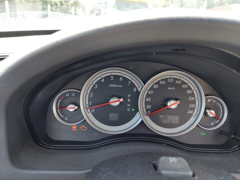

Azt mondta a szakember, hogy a szondán belül van a szakadás.

Reggel megnézte autóvillanyász cimbora, a 3-as szenzor fűtőszála szakadt el, cserélni kell, utángyártott 45k, jövő hétre megjön, kicseréli.

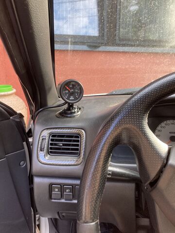

Mióta meg volt az autó, azóta meg volt majdnem nyomásmérő óra, (pár nappal rá rendeltem) de sajnos csak most volt időm foglalkozni vele. Plusz vártam 4m fekete hőálló vákumcsőre is, mert szépen akartam megcsinálni. Fúrás, faragás, szétragasztás nélkül.
Mondjuk egy párátlanító kivetezéshez rögzítettem, de majd kiderül ez mekkora gond. Viszont nyom nélkül eltávolítható minden.
Kapcsolható 12 voltot még majd bekötöm neki amihez a kábel már a helyén van szintén. -

Ilyen már nekem is volt, legelőször kb 2018-ban leghamarabb. Azóta előjött párszor és törlés után jó sokáig nem is jelentkezik. Lambda szondát azóta se kellett cserélnem és elment már 60k km-t az első jelzése óta. Remélhetőleg Neked is csak valami hisztije van. Ha majd kitöröltük a hibát kiderül, mennyi idő után jön vissza újra.
Közben Peti volt olyan jó, hogy elküldte az általam nagyon régen linkelt leírást az otthoni hibakódolvasáshoz, amit teljesen elfelejtettem.
Apropó, miért nincs ez benne az összefoglalóban?
Szal ki is olvastam, hogy az ECM-ben van hibakód, méghozzá P0147-es, ami ez: P0147 O2 Sensor Heater Circuit Malfunction
Ez vmi O2 szenzor, ha jól értem a szakzsargont, ez világos persze: "The heater circuit is supplied a 12 V battery feed from the PCM or ignition circuit (depending on model) and a ground. The PCM (powertrain control module) monitors how long it takes for the sensors to become active after engine start-up. If it takes too long for the o2 sensors to reach operating temperature, this P0147 can set" -
