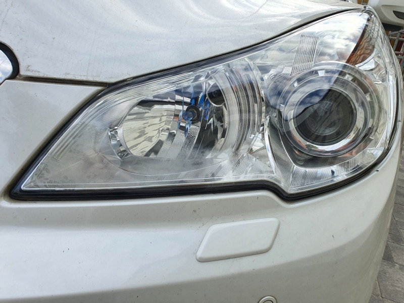

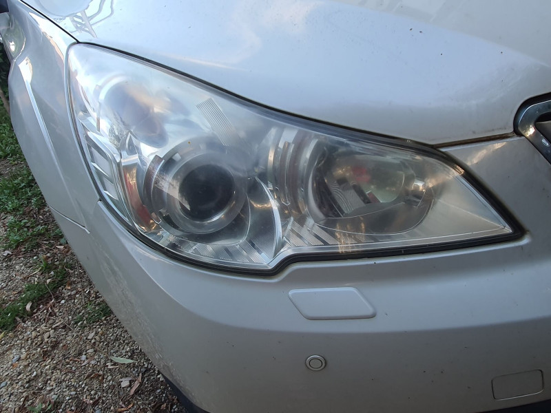

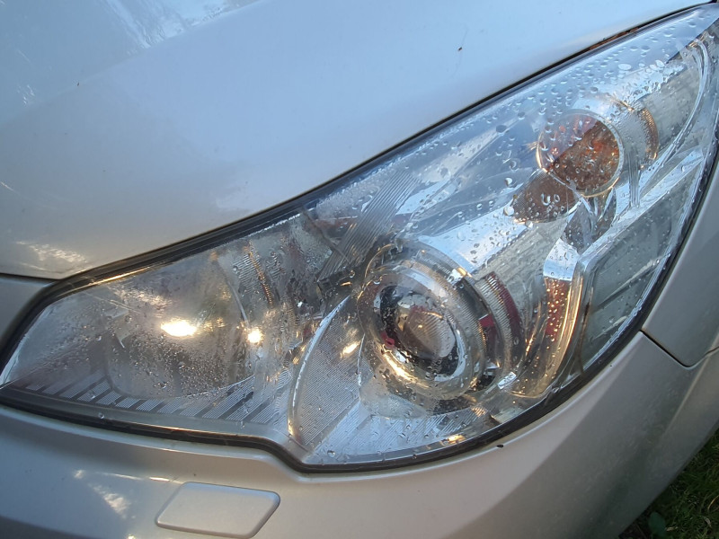

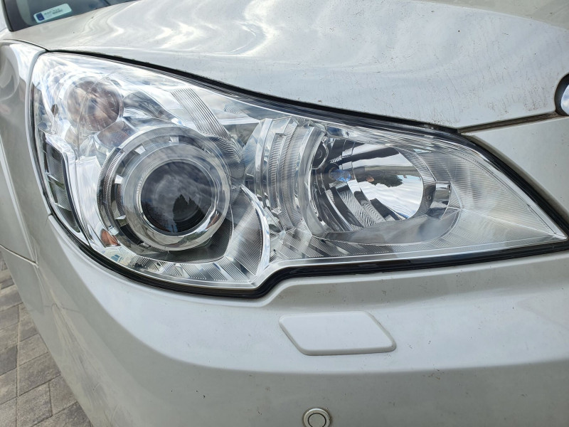

Vállalható ár volt az újhoz képest, az eredmény pedig nagyon megnyugtató és impozáns.
A búrákat végül nem polírozták, hanem cserélték, új, víztiszta, karcmentes. A fényerő sötétben kipróbálva ég és föld - nem mondom, hogy nem vezettem már jobb / erősebb fényszórójú autót, de ahhoz képest, hogy mostanra sötétben már csak emlékezetből lehetett vezetni vele, komlett világítótorony lett (a Reflektorklinikás srácok jelzése alapján már be volt feketedve a gyári foncsor - ezt kb érezni is lehetett a fényerőn...) Most amolyan "lőn világosság" érzés van
Előtte képek (a bal oldali lámpán már két repedés is látszott (sanszos, hogy a szervizben történt valami malőr, amiről nem tudok...), így az már beázott, mindenképp hozzá kellett nyúlni - ott szállt el a trafó is a víztől. A jobb csak simán "matt" volt és bevakult):
Most ilyen:(korán reggel készült a kép, utólag láttam, hogy a kis pára van a lámpákon - kívülről
Egy alapos külső - belső tisztítás, bőrápolás, utána a karcok, lehorzsolt sárvédő ív rendbetétele, ha kell, full polírozás a következő projektek még az ősszel. No meg egy garniutúra téli gumi, a régi már nagyon cserés. -
Acheron
Igazad van, nem is hergelem magam rajta. Főleg mert nem az én ajánlásaimon fog múlni a megélhetésük
Holnapra kész az autó, plusz egy trafócsere kellett a beázott lámpában (bevizsgálással 60k), így a két lámpa felújítás 5 év garival pont egy új lámpa (Seibiko -s) ára lett.
Kíváncsi leszek, milyen lesz a fényerő a korábbihoz képest, megérte -e rálocsolni ezt az összeget. -
