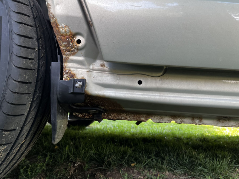

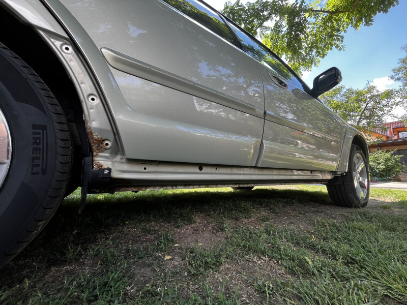

Nekem már annyira nem rózsás a helyzet:
Mondjuk nem voltak illúzióim, csak 20 éves lesz lassan, nincs vitrinben tartva, meg a bajorok is sóznak, élete nagy részét meg ott töltötte.
De ahhoz képest meg nem rossz, 1-2 éven belül lakatolni fog kelleni, hogy ne legyen rosszabb. Csak kérdés, hogy megéri-e, nem tudom meddig fogjuk tudni használni. A Multimac ülést lassan kinövi a legnagyobb, de anélkül meg szűkös hátul. Vagyis annyira nem lenne vészes, ha a hátsó ülés nem lenne 2 felnőtt fenéknek kimélyítve. Így abba beül a sima gyerekülés, meg a magasító, a kettő között meg marad egy sámlinyi hely. Nem kényelmes. Talán ha egy síkba lenne hátul az ülőlap, akkor jobban szét lehetne húzni az üléseket és akkor középen több hely maradna... -

Nem tudom mennyit tudok dokumentálni, de ami tudok, majd leírok.
Remélem a bódé nem igényel most törődést, lakatolni nem szeretném egyelőre. Ami szabadon marad a hasán azalatt a 2 hét alatt, amíg elkészülnek a szinterezéssel, összerakással, megpróbálom az aknából csiszolni, rozsda átalakítózni és festegetni, hogy ne üssön el annyira az új futómű alkatrészek mellett. Egy alváz mosás lehet nem ártana előtte.
Aztán ha kívülről kinéz már valahogy, jön majd a belseje, ráfér egy bőr festés a vezető ülésre, meg a kormányra is. Az ülést 2018-ban már egyszer festették, de az nem lett túl tartós. Erre van tippetek? Jorus, neked kész lett valamelyik évben, nem? Ki csinálta? Meg vagy vele elégedve?

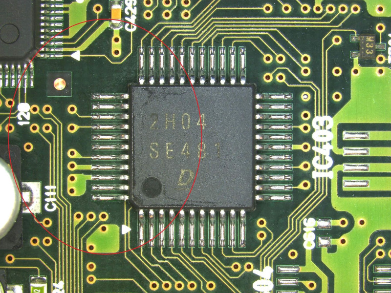

BÚÉK Nektek!

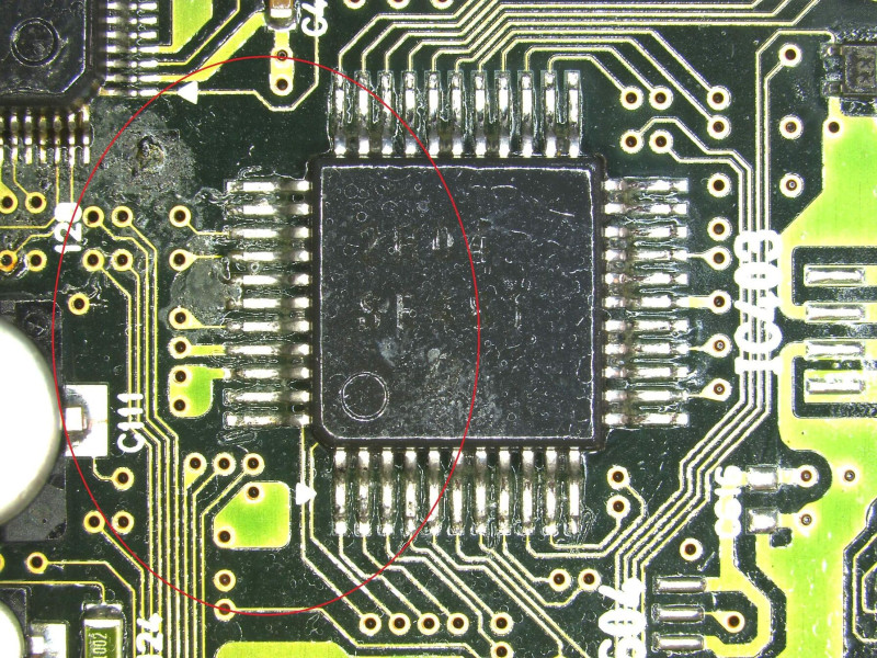

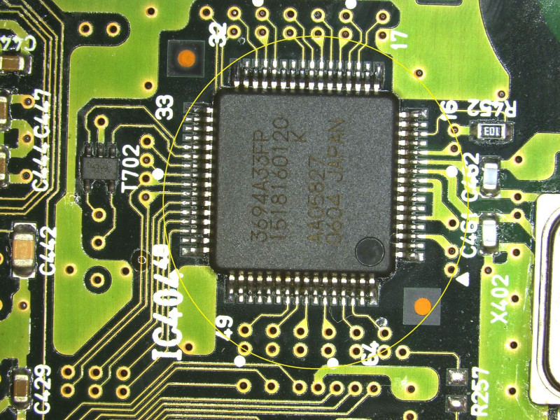

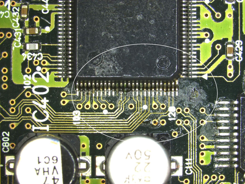

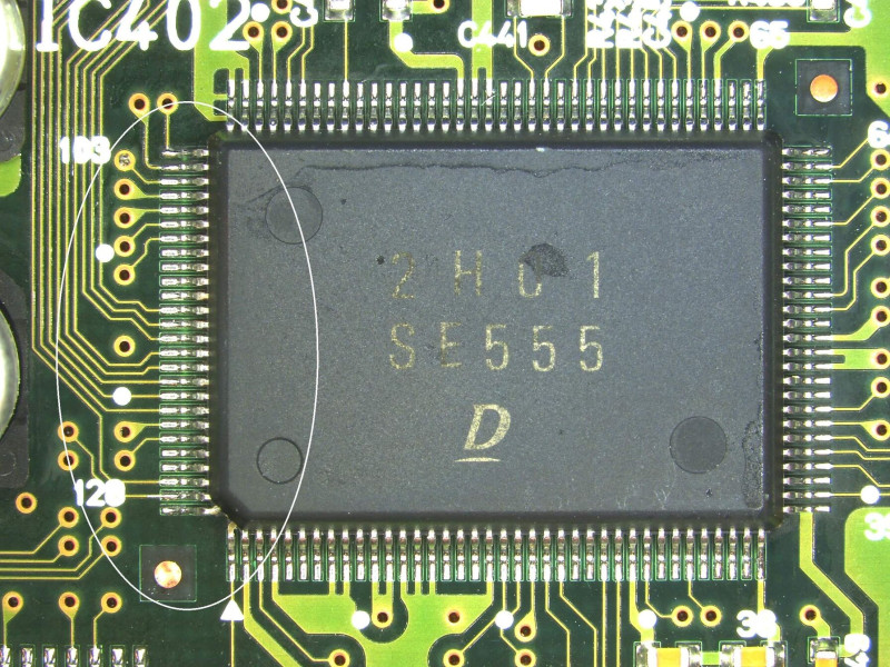

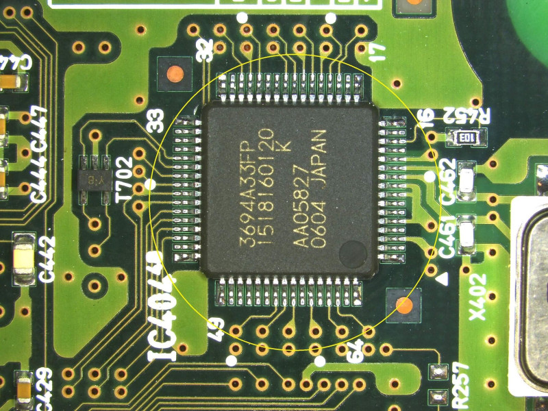

Nekem az óév búcsúztató hozott egy kis bosszúságot, a PDF szinte teljesen magába zuhant, elkezdett mindenféle hibákat dobálni (P1560, páros oldali gyújtás kimaradás és még a kettes szondák fűtésére is), állandóan ment a klíma és a hűtődariátor ventije is. Mindezeknek következtében még az erő is elment belőle, kb annyi erő volt benne 3000 alatt, mint a Bogárban...
3000 fölött azért megindult, de az is kb fele lelkesedéssel, mint eddig.
Mindennek hátterében pedig a Seibiko által javíttatott ECU gyatra minőségű forrasztás javításai álltak. Battára jutottam el még Karácsony előtti napokban, oda jár egy technikus srác, aki besegített a hiba keresésbe és minden perifériás érték jó volt az vezérlőegységig. Belül a lenti képeken láthatjátok az előtte-utána állapotot. A nyákon gyárilag van egy párazáró védőréteg, amit nem szedtek le javítás előtt, beleforrasztották a cinbe. Voltak olyan forrasztási pontok is, amik be voltak zöldülve. Trehány munka na.Természetesen miután kijavította az elcseszett forrasztásokat, minden helyreállt, nincs semmilyen hibaüzenet és az erő újra visszatért belé.
Nyírőnek még nem mondtam, de majd jön egy szívességgel.
Egy kis érdekesség, hogy valszeg a 2006-os évjárat egy átmeneti széria volt, mert korábban már a wandler esetében is volt egy kis fejvakarás, hogy a belseje eltér az addigi ismeretektől, és most az ECU is. Ekkor tértek át a 32 bites vezérlőre, így valószínű a 0-ás széria (ECU száma: 22611AL000) miatt lehetnek gondjai a vezérlőegységünknek és most jönnek elő sorra a betegségei. Nem én voltam egyedüli a fordulatszám mérő "nemmérő" problémájával és a gyújtás kimaradás is ismert probléma, ami hiba az ECU javítása után többeknél megszűnt. Vajna is erről számolt be.
És akkor a képek, nyilván a tisztább az utána állapot:
