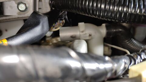

A fehér csőidom a lényeg középen.
Jobb oldalán a fekete gégecső megy a kormány mellé, a szenzorhoz.
Az alsó ág a klíma blokkhoz.
A bal oldali ág meg nyitott.A többi nem lényeg, csak nem fértem hozzá jobban.

Ami érdekes, hogy egy T idomon szívja a levegőt, aminek az egyik végére cső van húzva, a végén a szenzorral, a másik vége meg lóg a levegőben. Tehát kétfelől szív, és a szenzort megkerülve falsot is. Ezt nem értem igazán. De nem látom a környéken, hogy oda is csatlakozna bármi ( bár lehet, hogy kéne ). -

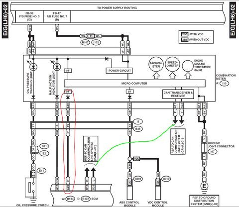

Magában az órában is van egy chip ami kezeli a dolgokat és kirakja, azzal is lehet gond. Bár tényleg gyanúsan kontakthibának tűnik, de azt meg nem kellett volna megoldja az ecu reset. Persze lehet véletlen egybeesés is.
Ezt a pirosat nem tudom mi, ha tényleg nem a canbuson kapja a fordulatszámot, akkor kizárásos alapon talán ez lehet?

Két autóműszeres helyen is volt, egyik itt Érden, másodjára a Haudeknél és mindkettő azt mondta, hogy az órának semmi baja. Most ott állok, hogy az autónak sincs semmi baja, de az óra mégsem működik rendesen. Kéne egy másik óra csoport, csak azt az immora rá kell programozni. Ehhez kell a Seibiko most nekem.
Petester
MasterMark #11540 üzenetére
Elvileg igen, Haudekék meg is jelölték az óra csoporton, hogy melyik szálon megy be a fordulatszám jel. Hogy meddig és mit néztek nem tudom pontosan, kerestek test hibát, esetleges oxidációt vagy bármi gyanúsat, elvileg minden rendben...
Aztán lett nagy öröm, amikor észrevették, hogy van ott olyan csati, aminek nem kéne együtt lenni és a csati széthúzása után magára talált az óra. Kicsit olyan, mintha valami bezavarna a működésbe.

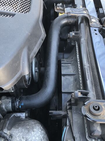

Remélem kibírja addig amíg meglesz a cső.
6400 Ft + áfa mind a három cső darabja, megveszem mind a hármat kicserélem inkább.
szerk.: Fagyállót? Ott vettem az auchanben ami volt. Volt valami auchenes meg valami másik, a valami másikat vettem....
De rá volt írva hogy alu motorhoz, meg hogy foszfát- meg szilikátmentes, nekem így ok addig. Ha leveszem az alsó csövet úgyis az összes víz elfolyik.

más: Végül mégjobban visszavágtam a csövet és megfordítottam, így nem ér bele a hosszbordás szíjba, és a repedés a bilincs mögé került annyira hogy ne szivárogjon.

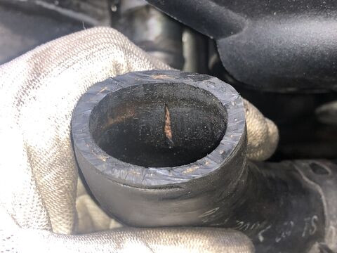

Nem alul hanem felül folyik a jobb oldali (anyós oldal) hengerfej csövéből ami a hűtőre megy.
A hengerfej oldalon a csatlakozáshoz közel megrepedt és átlukadt.Visszavágtam kicsit, hogy a repedés még a csőnél legyen. Kicsit még így is szivárog, egy kicsit holnap még visszavágom, addig jó lesz amíg szerzek csövet.
