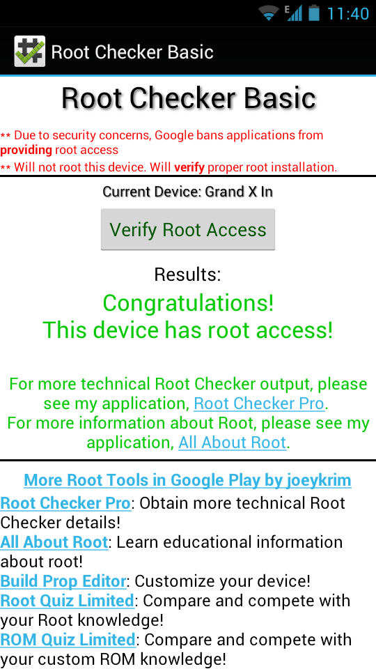

A root-al kapcsolatban szeretnék kérdezni én is, nekem is ez lenne az első rootolásom, az előző telefonomat sajnos még nem én rootoltam, mert az volt még az első Androidos telóm.

Hali, ha már rootolva lett a készülék, akkor olyan kérdésem lenne készített valaki olyan listátá, hogy mik azok a dolgok amik törölhetők vagy fagyaszthatók ?

keep2000
lajbi101 #3707 üzenetére
Olyan alkalmazásokat, beállításokat használhatsz, amihez az alapértelmezetten korlátozott felhasználói fiók nem elegendő. Kb úgy képzeld el, mintha a Windowsos gépeden be lennél zárva a saját dokumentum mappádba és nem tudnál feljebb lépni a C meghajtó gyökerébe. A rootolással rendszergazdai jogkört kapsz a saját készülékeden.
Hogy ez miért jó?
- használhatsz komolyabb adatmentő-visszaállító szoftvereket, amik a rendszeradatokat is mentik/visszaállítják
- használhatsz tűzfal-alkalmazást, amivel akár apponként blokkolhatsz és engedélyezhetsz hozzáférést az internethez külön wifire és mobilnetre (pl DroidWall)
- vannak olyan appok, amivel utólag lehet alkalmazásoktól a fölösleges jogokat megvonni
- beállíthatod, hogy milyen processzek, appok induljanak el rendszerindításkor
- léteznek reklámblokkoló alkalmazások is, ezekhez is root jog kell
- törölheted a fölösleges előtelepített alkalmazásokat (csak óvatosan!)
- jobban finomhangolhatod a készülék teljesítményét, ezáltal fogyasztását
- jobban testre szabható az UI
- és még ezer dologEzekhez a dolgokhoz nyilván okkal nem adnak alapból hozzáférést, mert egy kártékony alkalmazás ilyen jogkörrel nagyon galád dolgokat vihet véghez. Ugyanúgy, mint egy kevés ismerettel rendelkező felhasználó. Pl az ember letöröl valamit, amit nem kéne és már nem is megy a gép...
Szóval ésszel használva hasznos dolgokat lehet kihozni belőle.
