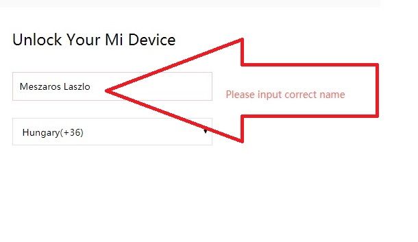

Mecy_Lacee
Egy kis segítsétek kérek!
A problémám a következő:
- A bootloadert szeretném nyitni, de nem engedi a nevemet beírni!Amit csináltam eddig:
- A MI accountban a nevemet ékezetek nélkülire javítottam!
Kép róla.
- Cserélgettem vezetéknév és keresztnevem!
- Próbáltam ékezetekkel/ékezet nélkül is, összevissza!Az eredménye semmi: kép
Mit rontok el?
Valakinek valami ötlet? -
