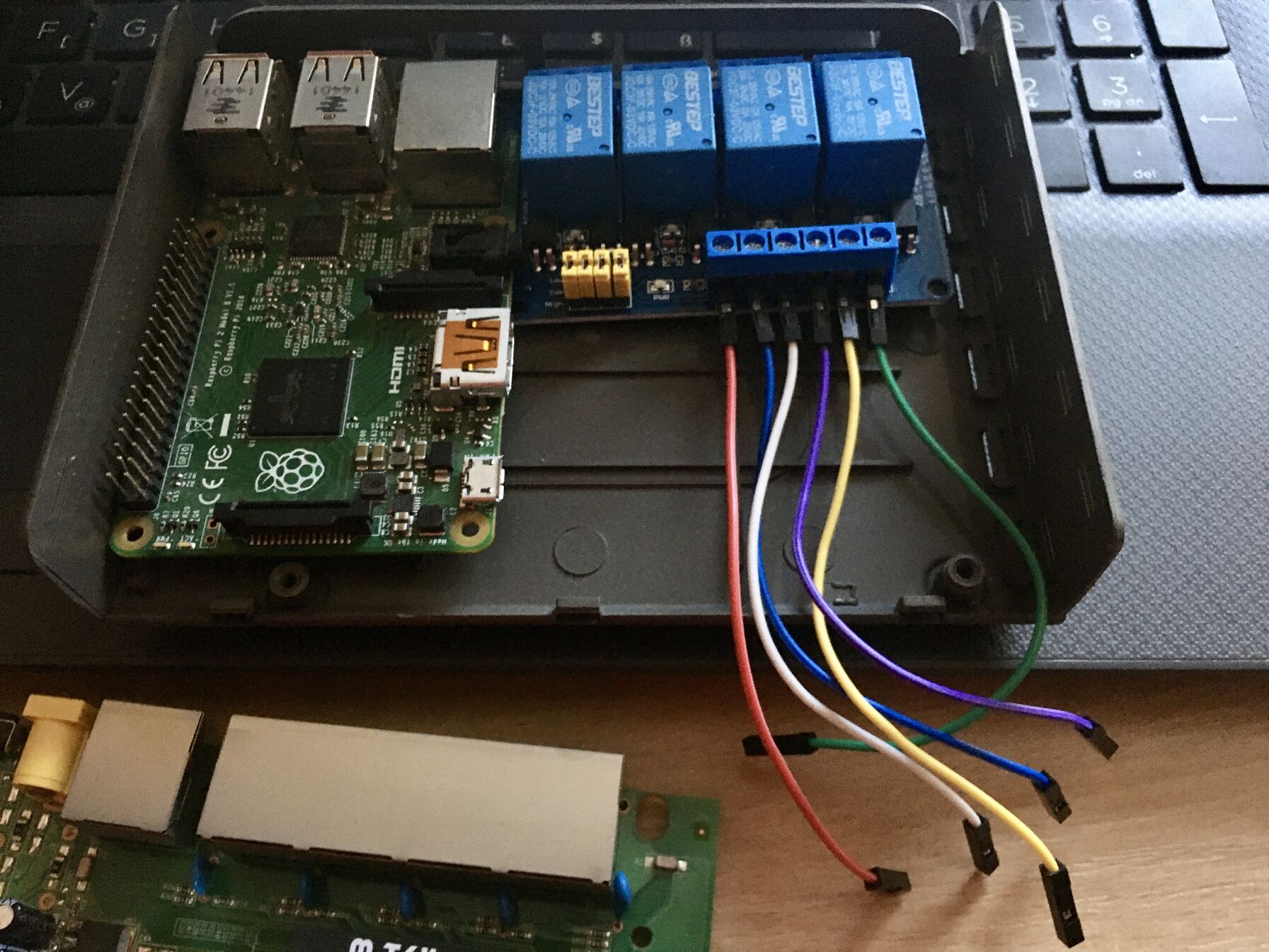

A relé modulról semmit nem tudok, de bőven elég a behúzást jelző LED.
Undoroid
" Pi2 " Így már világos! Oda nem biztos, hogy kelleni fog a hűtés! Ártani nem árt! A kopter ebben az esetben nyilván nem kell!
" Relé panel " A távtartó készletben -ha jól láttam- akkor vannak félmagasak is! Azt beteszed a panel alá és máris elérhetőbbek a nagyobb forrszemek a relék kivezetéseiknél! Egészen pontosan milyen relé panelod van? Tudsz róla adatlapot linkelni? Vagy a panelon lévő relé típusa is jól jönne!
" Nem baj ha jól látszik " Akkor akár a két szín / csatorna is bevethető! Léteznek olyan tokozású LED-ek, amikkel ezt a két színt egy furattal az előlapban meg tudod oldani! Csak a megfelelő előtétellenállást nem szabad kifelejteni! Ha elég az egy szín, úgy sokkal egyszerűbb a feladat!
" süllyesztett fejű rögzítés " Nincs mit!
Ha másokat zavar ez a kicsi OFF, akkor átmehetünk privátba is!

Undoroid
#47161
Ez egy Pi2, ilyeneket nem gyártanak manapság
. Szóval nem valószínű, hogy valaha throtlingolni fog, pedi 7/24-ben fog működni.A relé panel megcsapolására én is gondoltam, de elég rossz a szemem, nem látom jól ezeket a kis smd alkatrészeket, viszont az alja a relé tekercsek lába megfelelő támadási pontnak tűnik.
Nem baj ha jól látszik (főleg az elején), nem otthonra lesz, hanem a munkába.
Ez a fordított kialakítású süllyesztett fejű rögzítés remek ötlet, köszönöm!
Undoroid
A legfontosabbat ne hagyd le a PI-ről! Egy zárt dobozban hamar túl fog melegedni és átköltözhet az örök bitmezőkre! Ne felejtsd el hűtőbordákkal ellátni! Nem tudom, hogy ez mennyit fog menni, de jobb a békesség! Részemről 2db passzív bordát applikáltam fel a lapra, amik egy AC-cooling VGA-készletben maradt meg! Az egész szerelvényt alul és felül is átjárattam egy 120-as kopter légáramlatával, 5V-on járatva! Persze, azóta sem fejeztem be azt a projektemet...
A relék állapotát visszajelezheted közvetlenül a relékről (előtét ellenállással) levéve a tápjukat! Ha két áramkörös, váltókontaktos a relé, akkor a nyugalmi és az aktív állapotot is jelezni tudod! Részemről nem használnám ki, mert már egy led is hatalmas (zavaró) fényt tud produkálni este! A LED pedig rajta van a relépanelodon alapból.
A menetes távtartós felfogatás jó! A dobozod alja felől tenném a belső menetes részt, mert akkor a rögzítő csavar nem fog kilógni és beakadni mindenbe! Süllyesztett fejű a legjobb, mert akkor ki sem lóg a dobozod síkjából!
cigam
Házibarkácsolók segítségét kérném. Számomra a dobozolás volt mindég a legnagyobb gond. Pl. most találtam egy rossz router házat, aminek a belét kidobtam, és Pi megy a helyére.
A terv kb így néz ki:
A Pi a "WAN" lyukon néz ki, a relék pedig a "LAN" portokon.A Pi rögzítő lyukait bejelöltem, a dobozt alján, ki is kilyukasztottam a megfelelő helyeken, és itt picit elakadtam. A doksi szerint ezek a rögzítő lyukak 2.75mm-esek. Arra gondoltam, hogy egy ilyen 2.5mm-es készlettel rögzítem a Pi-t, és a relét is. Járható út, vagy van másik jobb megoldás? A micro USB-t is kivezeesem a házra? Hogyan? Valaki készített már hasonló "átalakítást"?
Az előlapi LED-eket felhasználnám a táp, és a relék állapotának jelzésére. A Pi IO lába elviselik ha a relé modullal párhuzamosan 1-1 LED-et is rákötök, vagy inkább tegyek be egy egy tranzisztort, biztos ami biztos?

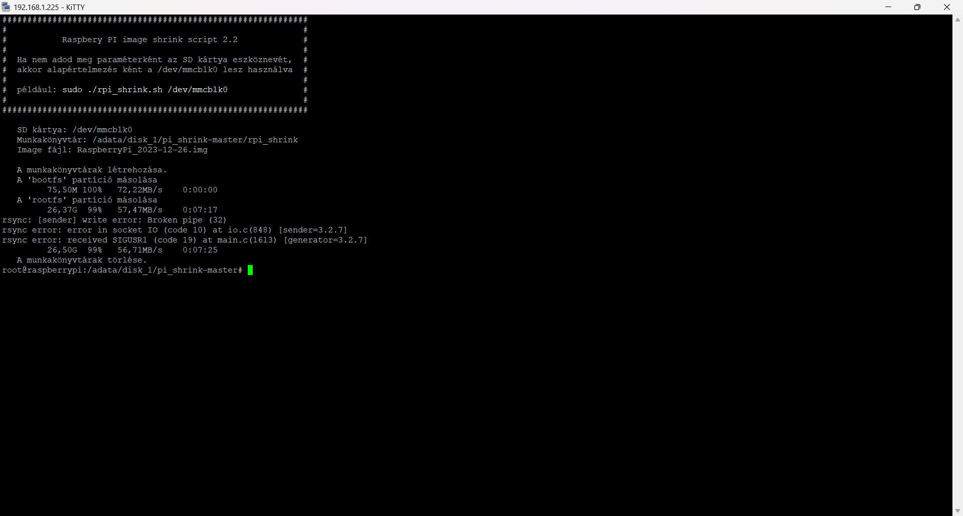

A rendszer sd kártyát szeretném egy kisebb méretű sd kártyára klónozni. (Nem akarom, hogy évekig a max 4GB -os elfoglalt területet egy 64GB-os kártyán terpeszkedjen. Csak OMV van, lesz.)
Úgy szeretném, hogy a (usb) pendriveSD kártyára átklonoznán a rendszert. Milyen parancs, util kell ehhez? -
Akármi van, matathatok csipesszel az sd után.
