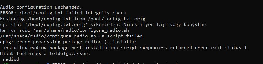

Ezen leírás alapján (7.5) telepíteném a rádió alkalmazást egy frisset telepített pi-re. Telepítés után elindul a configuráció, de a végén az alábbi hibákat kapom Mi lehet az oka?

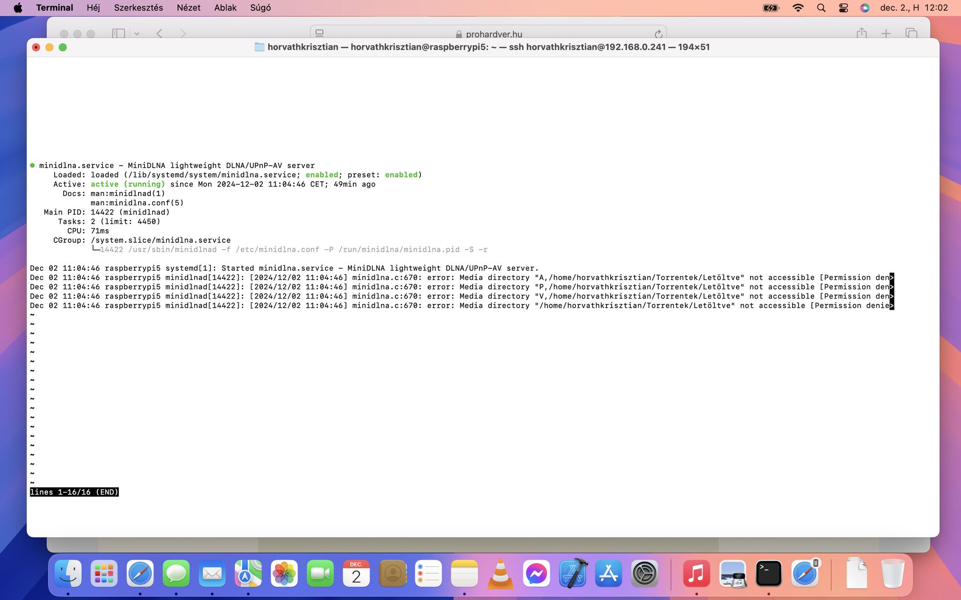

Sajnos nem, ugyanaz, működik a szolgáltatás, de nem látni a mappában lévő fájlokat.
Rendben, megpróbálom akkor ott, köszönöm a segítséget.
cigam
///Krisz\\\
#48125
Pedig ott a megoldás: access denied. Vagyis a megadott mappához nincs jogosultsága.
Amint a "horvathkrisztian" user nevében fog futni, lesz hozzáférése at adott mappához.

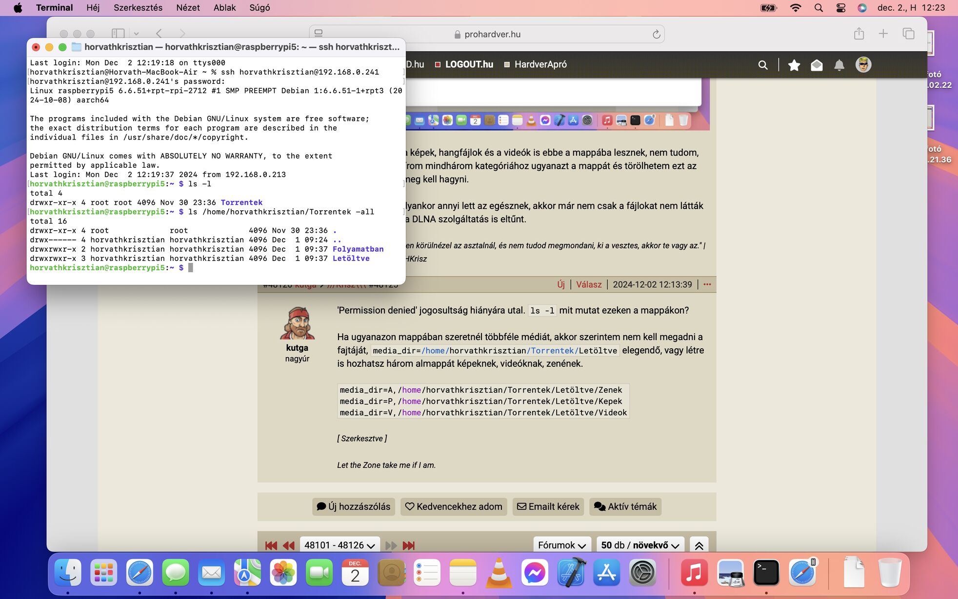

///Krisz\\\
#48128
A konfigot is átírtad? Működik most?
MOD
Amúgy lehet ezzel már inkább ide kellene mennünk.
kutga
///Krisz\\\
#48125
'Permission denied' jogosultság hiányára utal.
ls -lmit mutat ezeken a mappákon?Ha ugyanazon mappában szeretnél többféle médiát, akkor szerintem nem kell megadni a fajtáját,
media_dir=/home/horvathkrisztian/Torrentek/Letöltveelegendő, vagy létre is hozhatsz három almappát képeknek, videóknak, zenének.media_dir=A,/home/horvathkrisztian/Torrentek/Letöltve/[B]Zenek[/B]
media_dir=P,/home/horvathkrisztian/Torrentek/Letöltve/[B]Kepek[/B]
media_dir=V,/home/horvathkrisztian/Torrentek/Letöltve/[B]Videok[/B] -

Ezt írta ki nagyon sokszor:
Igazából nálam a képek, hangfájlok és a videók is ebbe a mappába lesznek, nem tudom, hogy ilyenkor beírom mindhárom kategóriához ugyanazt a mappát és törölhetem ezt az utolsó sor vagy meg kell hagyni.
Azt próbáltam, olyankor annyi lett az egésznek, akkor már nem csak a fájlokat nem látták az eszközök, de a DLNA szolgáltatás is eltűnt.
kutga
///Krisz\\\
#48123
sudo systemctl status minidlnaEz mit ad vissza?
Az utolsó
media_dirbejegyzés nem jó, nem definiáltad a média típusát. Auser-t próbáld ki a saját felhasználóddal, neroot-ként. -
///Krisz\\\
Egy hete küzdök vele, de ez kifog rajtam, egyszerűen hiába jók a mappaelérési útvonalak, nem látja a fájlokat amik a mappában vannak, pedig maga a DLNA működik, mert elérem mindenhonnan.

friendly_name=Raspberry Pi 5
inotify=yessudo nano /etc/default/minidlna
USER=“root”
sudo systemctl restart minidlna
Rá tudnál nézni, hogy mit rontok el vagy hagyok ki?
(A mappanevét módosítottam a korábban küldöttekhez képest, azt nem elírtam.)
