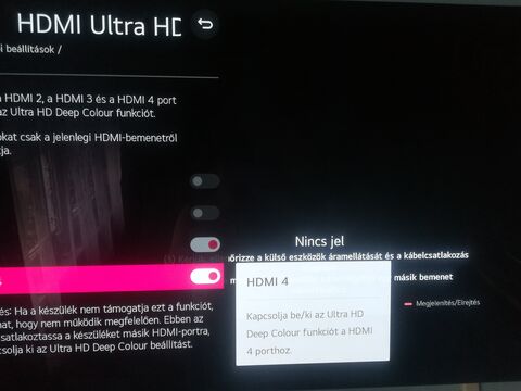

Bryan65
Úgy néz ki, hogy megoldodott egy Samsung HDMI kábelel, de a dolog érdekessége az hogy a gyári Sony kábel nem volt jó. Minden bekapcsolva most viszont valamiért fixen 4k 60 hz-en mennek a játékok, Rainbow six siege-nél fura nekem főleg mert elvileg a legujabb ps5 siege updatetje szerint menni kellene 4k 120hz is.

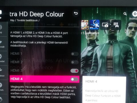

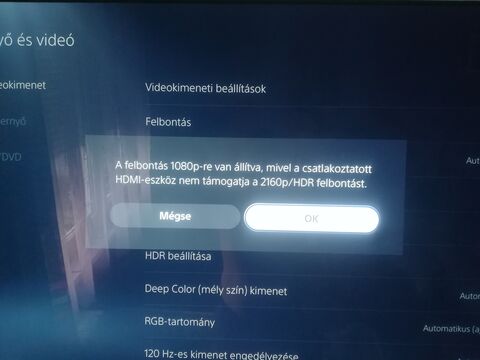

Bryan65
Szia,
Kipróbáltuk és sajnos ugyan az a hiba fenn áll, nem tudjuk bekapcsolni a deep colourt mert megszünik a jel tv ás a ps5 között de azért köszi.

Bryan65
#94003
Jó helyen jársz, a HDMI Ultra HD Deep Colour-t kell bekapcsolni a tévén, és a konzolon legyen minden automatikuson. Ha nincs jel, akkor kapcsold ki mind a kettő készüléket, a tévét pedig áramtalanítsd is pár percre. Utána kapcsold be őket, és csekkold, hogy ad-e képet.
Jónak kell lennie, mert nálam is jó, és nekem is CX-em van. -
