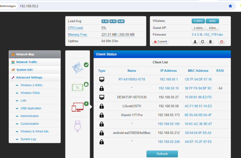

attika11
Sziasztok. Frissítettem a MiR3G routerem az attires féle MI-R3G_3.4.3.9L-102-1781cbce57_with_MC (nem az 1100MHz verzió) verzióra, de sajnos a frissítés után csak folyamatosan "vibrál", újratölt a felület. Nem lehet a menüben sem navigálni az állandó képfrissítés miatt. Próbáltam újraindítani, nem oldja meg. Ötlet?
