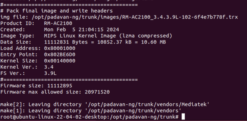

attires
Még friss ropogós...
RM-AC2100_3.4.3.9L-102-6f4e7b778f [link]
(Alap beállításokkal, config file a zip-ben)

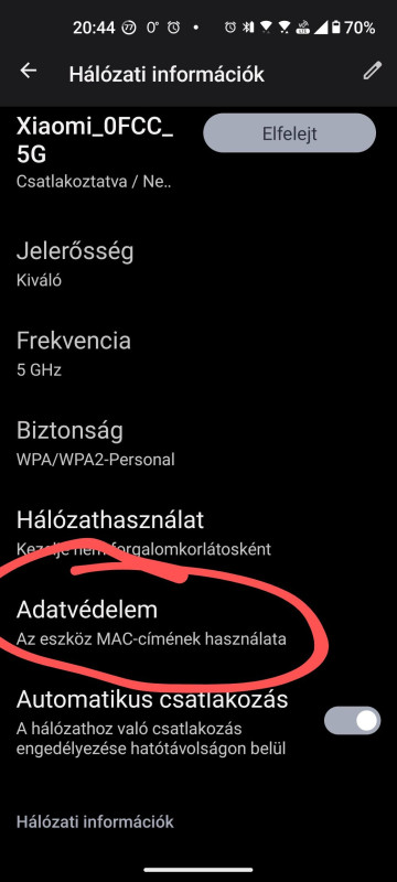

#4224
Nem, a MAC címet nem tudod rögzíteni, kábelen se. Routerben kizárólag az IP címet tudod az éppen használt MAC címhez kötni, de a MAC címet a kliensben lehet módosítani. Azt tudod csinálni, hogy blacklist helyett whitelistet használsz, vagyis nem a tiltott klienseket és időpontokat veszed fel a listára, hanem épp az engedélyezetteket, és minden más pedig tiltva lesz. Annyi, hogy így akkor a saját eszközödet is engedélyezni kell, de ha a gyerek MAC címet és/vagy IP címet cserél a tableten, akkor semmikor nem lesz nete.

Kifli1986
#4222
A MAC filter mode: Reject a beállított időpontban tiltja le a netet, neked azokat az idősávokat kell megadnod, amikor nem akarod, hogy hozzáférjen. A tabletnél tiltsd le a véletlenszerű MAC címet erre a kapcsolatra, különben egy újraindítás után nem biztos, hogy működni fog a szabály. Tapasztalat

2024 Q1, a szokásos összeállítás, a Sergey Hadzhioglu repo mai állása szerint.
Xiaomi Mi Router 3G..: MI-R3G_3.4.3.9L-102-e34add1876_with_MC.zip
ASUS RT-AC57U........: RT-AC57U_3.4.3.9L-102-e34add1876_with_MC.zip
ASUS RT-AC1200GU.....: RT-AC1200GU_3.4.3.9L-102-e34add1876_with_MC.zip
Redmi AC2100.........: RM-AC2100_3.4.3.9L-102-e34add1876_with_MC.zipHardver hiányában tesztelni kizárólag a Mi-R3G verziót tudtam.
