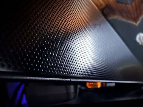

Farkassacred
#81861
Pl azért fontos, mert innen tudhatod, hogy amíg világít ez a led narancssárgán, addig békén kell hagyni a "jószágot". És jó tudni azt is, amit a hatalmasságos Sony-nál nem tudok, hogy éppen mi a lfszt csinál a háttérben.
