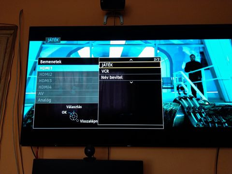

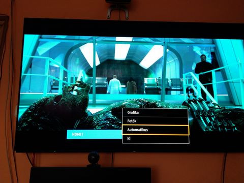

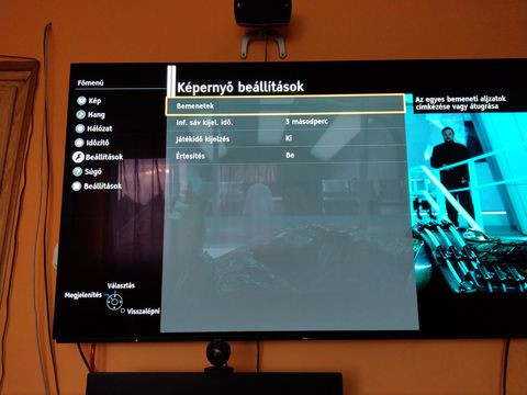

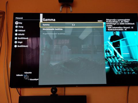

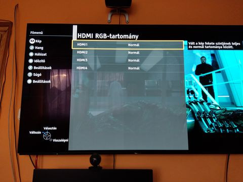

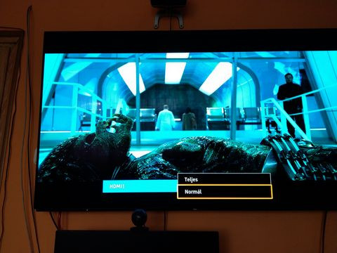

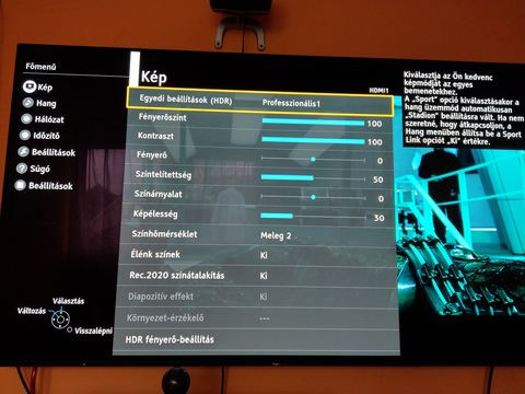

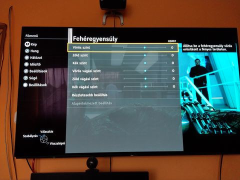

Sziasztok. Még mindig azzal a problémával küzködök, hogy ha pc-ről játszok le 4k hdr filmet akkor nagyon sötét a kép de ha a tv lejátszóján akkor hibátlan és nem tudunk rájönni az uhd filmek topikban a hibára, hogy most a tv-n kéne még valamit beállítani vagy a pc-n. Csináltam képeket a tv menüjéről.
És bocsánat, hogy tele pakoltam képekkel a topikot
