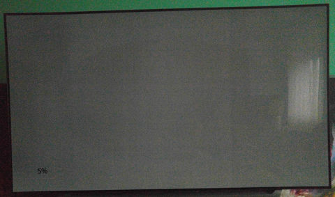

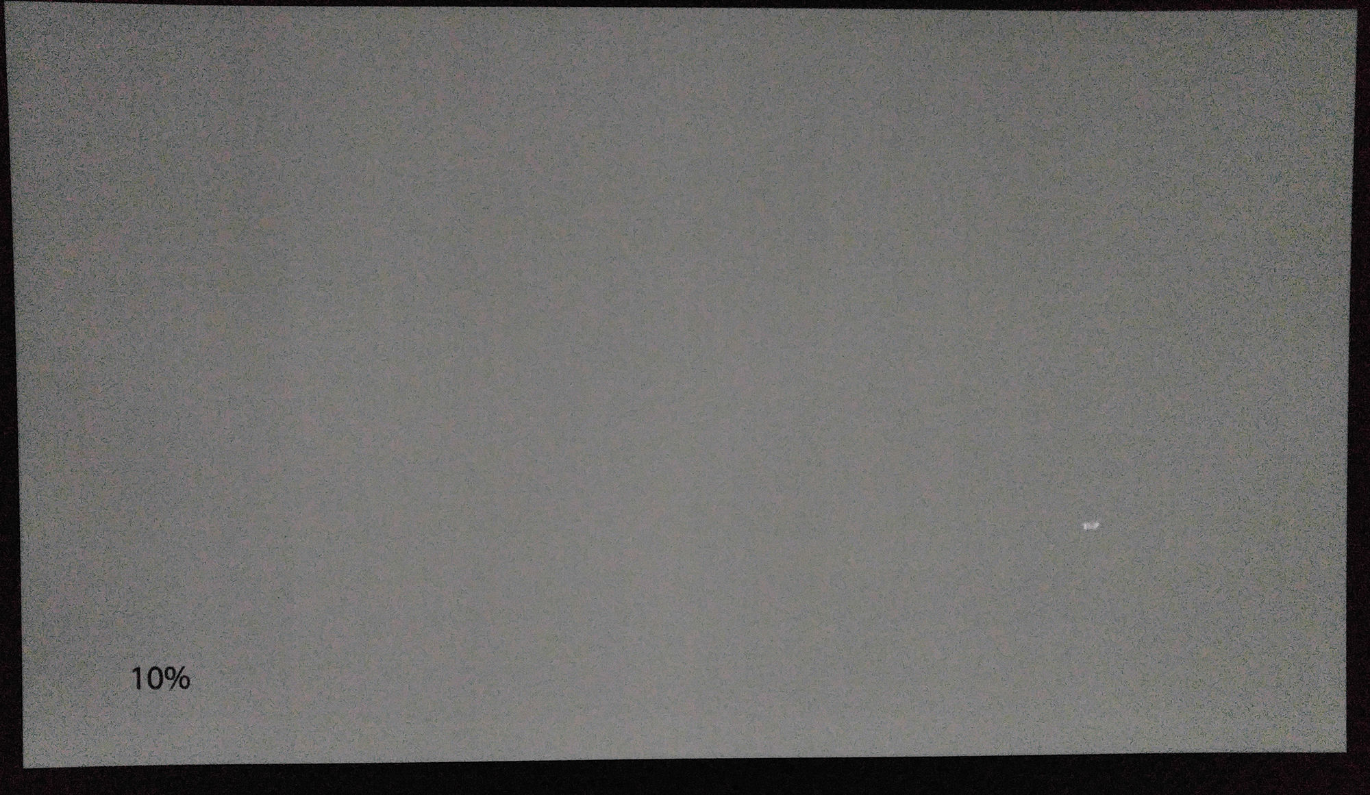

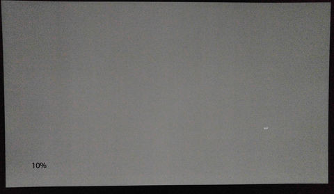

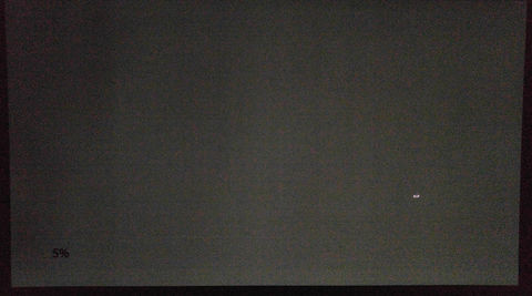

Helló!
Szerintem lefutott a kompenzációs ciklus vagy másnéven a pixel frissítő és az tette rendbe! Innentől kezdve én nem foglalkoznék vele, használd egészséggel nagyon sokáig és leld benne örömödet!! Nem ez az első eset amikor a vadonatúj készülék kijelzőjén durva "inhomogenitás" található, de aztán a használattal szinte tökéletes lett!!

Na jó én kész vagyok. 100-as OLED ismét és ma megint megnéztemés azok a tehénfoltok teljesen eltűntek!
Aki esetleg nem emlékezne ilyen volt az 5% tegnap (első napi üzemelés):
A mai 5% (és 10%) pedig ilyen:
Most komolyan. Mi a jó isten történik itt? Még csak azt sem mondhatom, hogy hidegen készült az első 5%, mert állt a szobában beüzemelés előtt 3 napot.
A kissé sötétebb bal felős résztől eltekintve most szinte tökély. (Ha pedig azt nézzük, hogy a sötétben készült képeken felerősödnek a hibák különösképpen szar telefonnal, hát akkor...) Nem értem.
Jelenleg ha ez így maradna vagy még javulna inkább meghagynám, mert nincs pixel hiba. Banding és DSE is lehet mondani láthatatlan, szinte nincsen a youtubeos teszteket nézve.
Az a baj, hogy most meg úgy érzem teljesen hülyét csináltam magamból az LG-nél, Alzánál.
Persze mindenki örülni fog, hogy "vaklárma" volt, de ennyit hogy változhatnak a dolgok egy nap alatt? -
