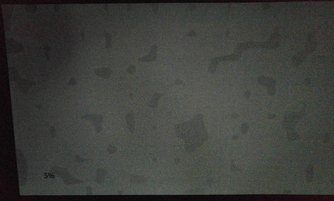

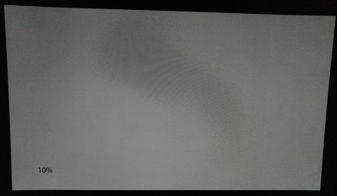

10%-nál ez elég durva banding.
Ez az alakzat középen nem semmi.Nálam is van némi banding és elszineződés (65E8PLA), főleg 5%*on látni, de csak a bal felső sarokban egy foltocska.
10%-nál már nem látni, és a hosszanti csíkokat is alig-alig.
A külföldi fórumok szerint a 65 colos masináknál gyakoribb a durva banding. -

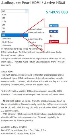

Az Audioquest Pearl HDMI kábelek 8m-ig elvileg tudják a High Speed azaz 18Gbps-es sebességet. Csak 10m-től Aktívak a kábelek. Kácsások biztosan meg tudják mondani hogy a 9m tudja-e a 4K@60Hz 10bit HDR-t. Sajnos ilyen hosszon ez ennyibe kerül.
