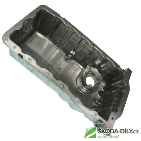

Olyan problémám lenne, hogy 1.9 PD TDi olajszint ellenőrzésnél ahogy kihúztam a pálcát beletört a vezető műanyag a blokkhoz való csatlakozásnál. Fél centis nagyságú műanyag darab feltehetően beleshetett Köszönöm a tanácsokat!

Kád le, darabkát kivenni, új pálcát megvenni.

Nem olvad el, de attól még el tudja takarni az olajpumpa szívókosarának elég nagy részét, ami nem tesz jót a kenésnek.

Attól függ mekkora darab, lehet az olajszűrőben lesz.

Az olajpumpa szívókosarán nem megy át. Ott lesz a kádban.
Arra nincs esély, hogy az olajleeresztőn át kijöjjön?

Ott nem fér át, ha csak nem nagyon kis darabról van szó.

Nagyon kicsi az esély, nagy a kád. Kamerával ki lehet kaparni, de addig fog tartani, mintha az ember levenné a kádat.
