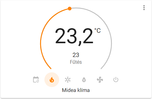

ratkaics #28515 üzenetére
Részletesen bajos lesz, de összeszedem, amire emlékszem:
Ez alapján kell csinálni: [link]A lényeg: a HomeAssistantba telepíted a Home Assistant Community Store-t, vagyis a HACS-t. Miután feltelepült, én vártam vagy 2-3 órát, mire bejöttek az ott fellelhető 3rd party cuccok.
Nos, miután megnyitod a HACS-t, és az integrációkra kattintasz, az újonnan megnyíló felületen a keresőbe írd be: midea
A találatok közül válaszd a "Midea Smart Aircon"-t, amit mac-zou készített. Kattints a mellette lévő integráció gombra és vár meg, míg települ.
Egyébként ezeket a klímákat támogatja (pontosabban nem is a klímát, hanem az SK102 vagy SK103 wifi donglen-n keresztül magukat a készülékeket): Midea Group (Hualing, Senville, Klimaire, AirCon, Century, Pridiom, Thermocore, Comfee, Toshiba, Carrier, Goodman, Friedrich, Samsung, Kenmore, Trane, Lennox, LG and much more).
Ezzel még nincs vége!Telepítsd ezt: Supervisor --> Bővítménybolt --> Samba Share és felül klikk a Konfigurációra:
Ilyesminek kell benne lennie - fontos, hogy a te hálózatod is benne legyen. Nekem 192.168.100.0/24. Tehát az user/password/belső hálón kívül semmit nem álíltottam. elmentettem:workgroup: WORKGROUP
username: valamilyenfelhasznalonev
password: valamilyenjelszo
allow_hosts:
- 192.168.100.0/24
- 10.0.0.0/8
- 172.16.0.0/12
- 192.168.0.0/16
- fe80::/10
veto_files:
- ._*
- .DS_Store
- Thumbs.db
- icon?
- .Trashes
compatibility_mode: false
Majd Supervisor --> Rendszer -- Gazdagép újraindítása
utána már pl. TotalCommanderrel is eléred ezt:
\\homeassistant\config\configuration.yamlEbbe szerkeszd bele ezt:
(host a klíma IP-címe, ID kinyerhető, csakúgy, mint a token és a k1 is - ez utóbbi kettő csak az SK103-as wifi dongle esetében kell).
climate:
- platform: midea_ac
host: 192.168.100.xxx
# v3 need token and id
#token: soksokbetűésszám (128 db)
#k1: soksokbetűésszám (64db)
prompt_tone: false
temp_step: 0.5
keep_last_known_online_state: true
IP ID, K1, Token kinyerése:
Telepítsd a pip3-at a rendszeredre valahogy: [link]
Utána ennyi a dolgod:pip3 install msmart
midea-discover
A midea-dicover minden kérdéses paramétert felfed, és be tudod írni a konfigurációs fájlba. Ha beírtad, mentsd el, és indítsd újra a rendszert.
Kis idő után látnod kell a dolgokat pont úgy, ahogy először beillesztettem (csak a nevét írtam át):
Remélem nem voltam túl komplikált.

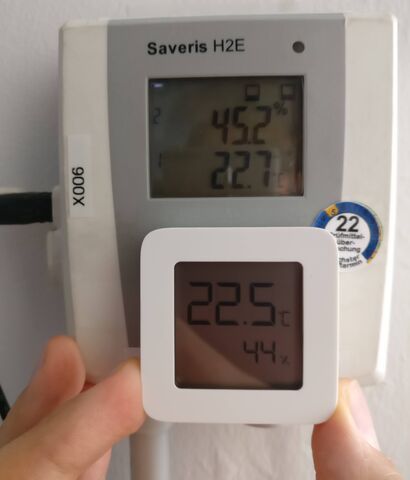

Megosztom tapasztalatom és a lépéséket:
Xiaomi Mi Temperature and Humidity Monitor 2 (LYWSD03MMC)
Xiaomi Store-ból, polcról vásárolható, 2500 Ft.Kalibrált, laborhelyiség hőmérőjéhez hasonlítva:
Meggyőző a pontossága, nem gondoltam volna hogy ilyen jó lesz.Én egy Brix PC-n VM-ben futó HA OS-be integráltam, a Brix beépített bluetooth modulját használva.
Lépések:
1. VM-hez csatolni a beépített bt modult, ami USB eszközként jelenik meg.
2. A szenzorhoz letölteni a legfrissebb ATC_Thermometer.bin firmwaret. [link]
3. Okostelefonnal megnyitni az alábbi linket:
https://atc1441.github.io/TelinkFlasher.html
4. A telefonon a weboldalon keresztül csatlakozni a szenzorhoz, majd "Do Activation", végül a ATC_Thermometer.bin firmware feltöltése. Ezután lehet konfigurláni különböző paramétereket. Én pl kikapcsoltam azt a kis lüke emojit.
5. HACS-ból telepíteni a "Passive BLE monitor integration" kiegészítőt. [link]
6. HA restart
7. HA menüből "Add integration" -> Passive BLE Monitor
8. Konfigurláni a szenzor(oka)t [link] 3a. lépésHa a bluetooth hatótáv kevés lenne, lehet szétszórni a lakásban több filléres ESPhome eszközt is, amik a beépített BT modul segítségével tolhajták tovább wifi-n az infót.
