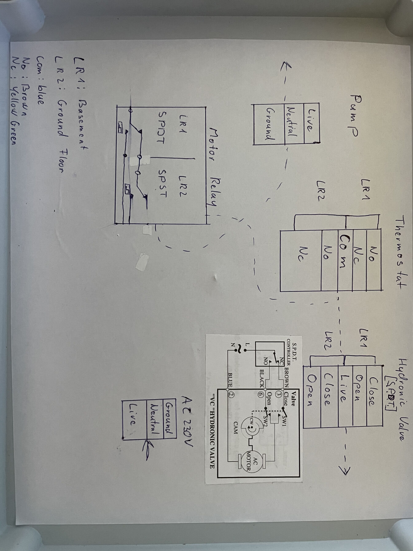

Bocsánat a lámaságért, de akkor ha jól értem:
Alap, hgy a 230V-os csatlakozást bekötöm.
Opció 1: Minimalista hozzáállás:
Tado Extension kitet kazánt és ezt a vezérlőt sorba kötöm eBUS -ra. Pl 2 ér meg tadoból ide, innen meg 2 ér kazánba. Vagy fordítva, azaz a kazánba fut be mind a 2 ér.
OUT#1-re pedig rákötöm a kérdéses keringető szivattyút.Így bármikor ha van eBUS-on fűtés igény, elindul az a szivattyú.
Opció 2: Fullos átszervezés (Nem tudom, egyáltalán van-e értelme, ha már egyszer működik a rendszer.)
A padlófűtést is rákötöm. Itt egy kicsit bajban vagyok, mert 2 thermosztát 2 zónaszelep és egy szivattyú van.Amit hirtelen kigondoltam: Opció 1-en felül még a 2 fali themosztátot rákötöm IN2 és IN3-ra.
OUT2-re és OUT3-ra a megfelelő zóna szelepet. Bár akor a zóna szelep vezérlése SPDT ről SPST-re módosul.
Ami továbbra is a baja lenne, hogy a szivattyú még ott van, és bármelyik padlófűtés kör esetén mennie kell, de ne m lehet duplán sem bekötve arra az esetre, ha mindkettő egyszerre megy. Ezért is van az a dupla SPST relé beszervezve.Így Opció 1 tűnik értelmes megoldásnak, ha így helyes a bekötés.

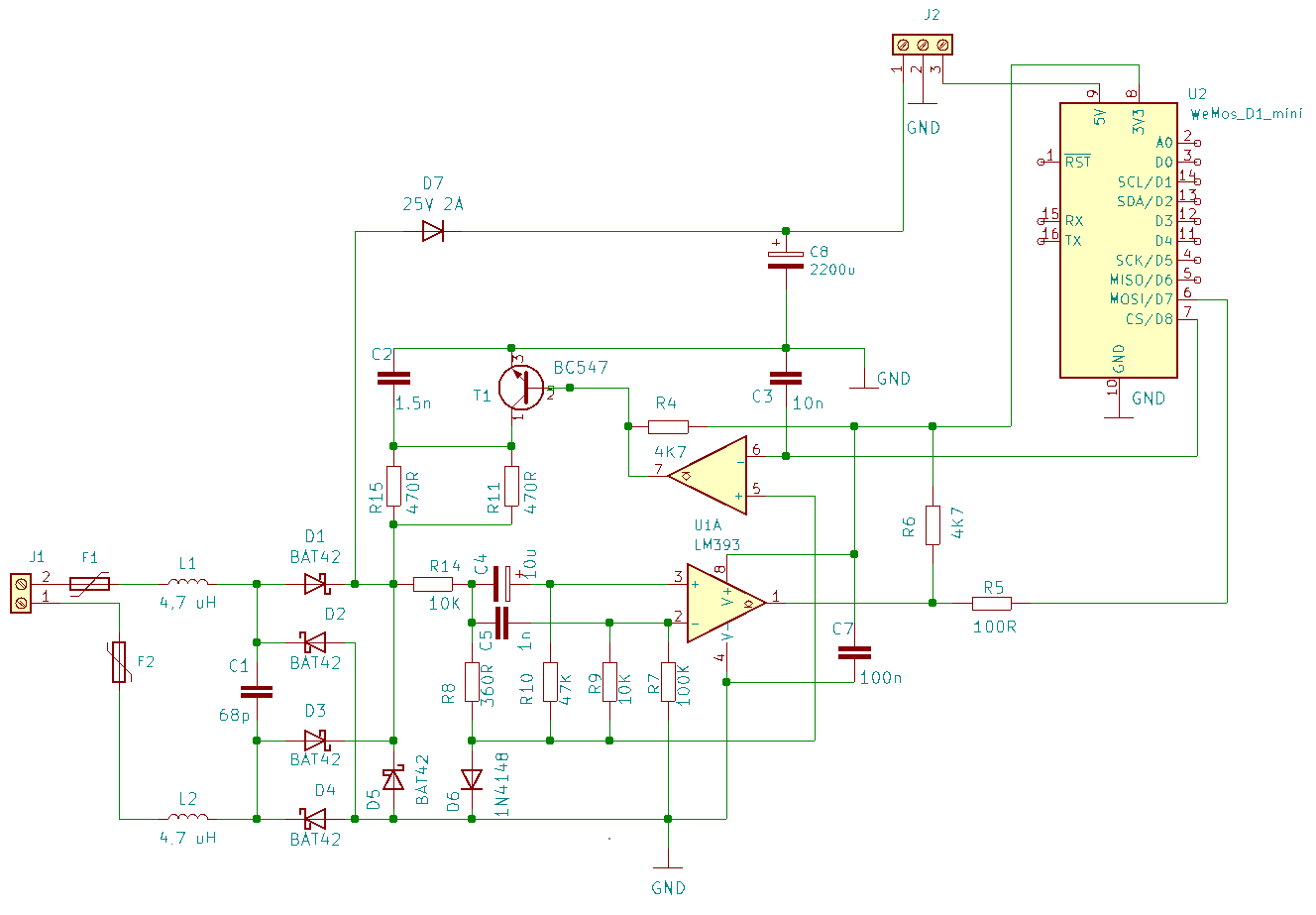

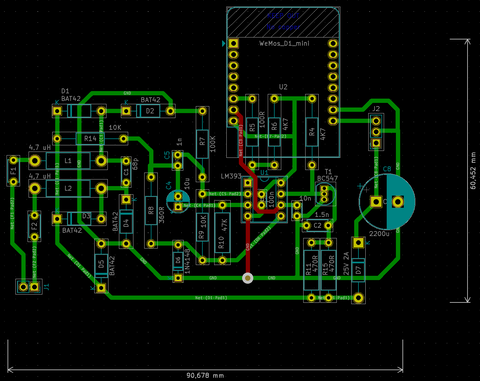

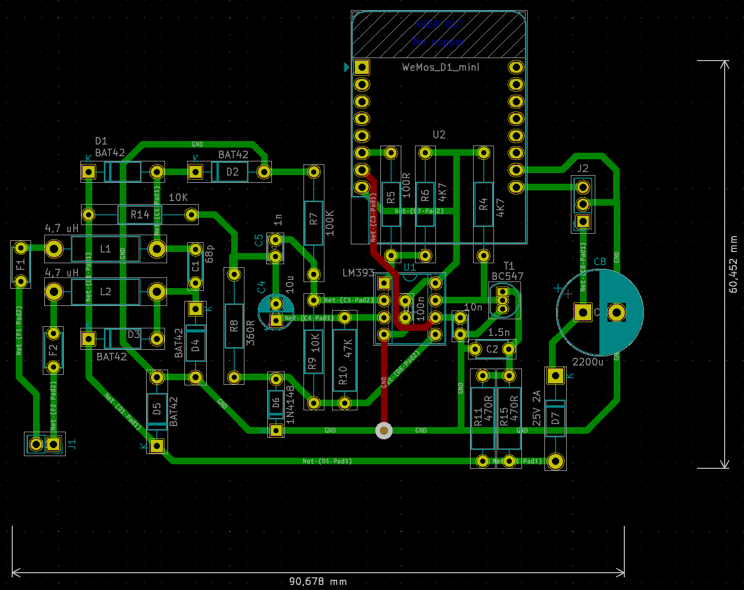

sambenez #25683 üzenetére
Cache-ben még ott van.
Én ilyen tervet csináltam az alapján KiCAD-ban
ilyen huzalozással, alkatrészoldal felől nézve
egyszerűen egy próbapanelon összerakva.
Annyi, h
- a Wemos D1 márkás legyen (pl. "Lolin"), különben a noname-ek többségének gyenge a 3.3V tápegysége és az itt számít, ill. hasznos az is, ha ESP32 mert a 8266 teljesítménye már néha kevés ebben a felhasználásban (önmagában megy szépen, de pl. a webes felület és a konzol egyszerre már nem, ahhoz ESP32 kell)
- D7, C8 és hozzá a J2 csatlakozó a külső 12V->5V táp felé végül nem vált be, nálam arról nem működött stabilan, valszeg az EMS busz ehhez már nem tudott eleget adni. Külső USB-s tápról jól, stabilan működik.
- ellenben ugyanott érdemes csatlakozót beültetni külső Dallas hőmérséklet érzékelőhöz az előremenő és visszatérő csövekre erősítve -

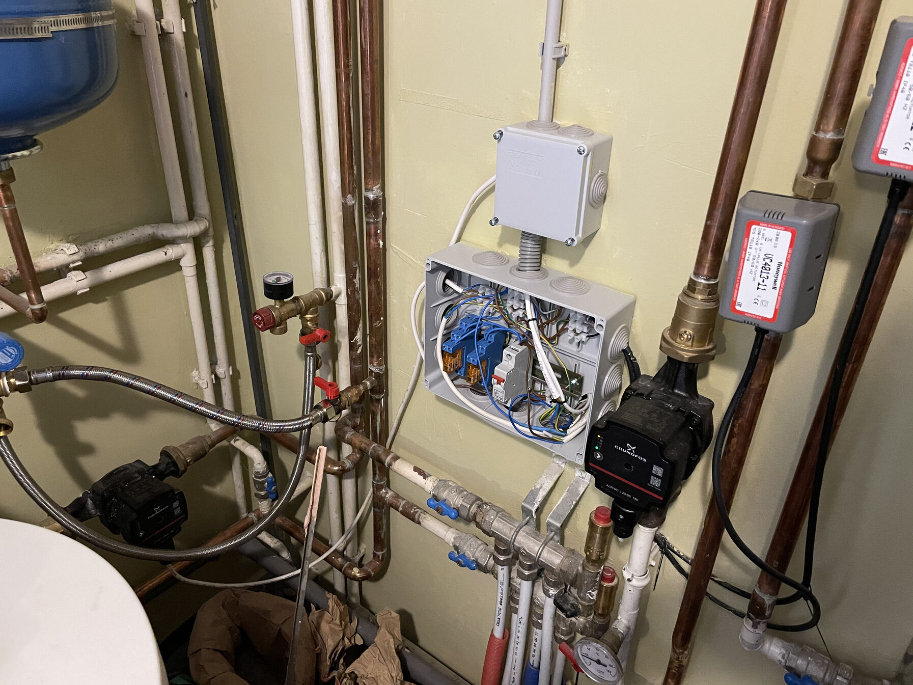

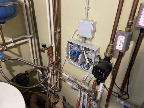

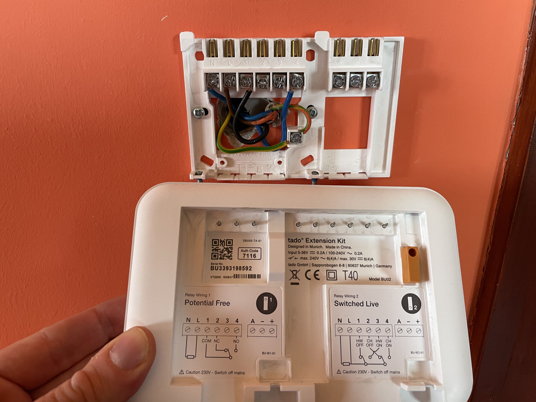

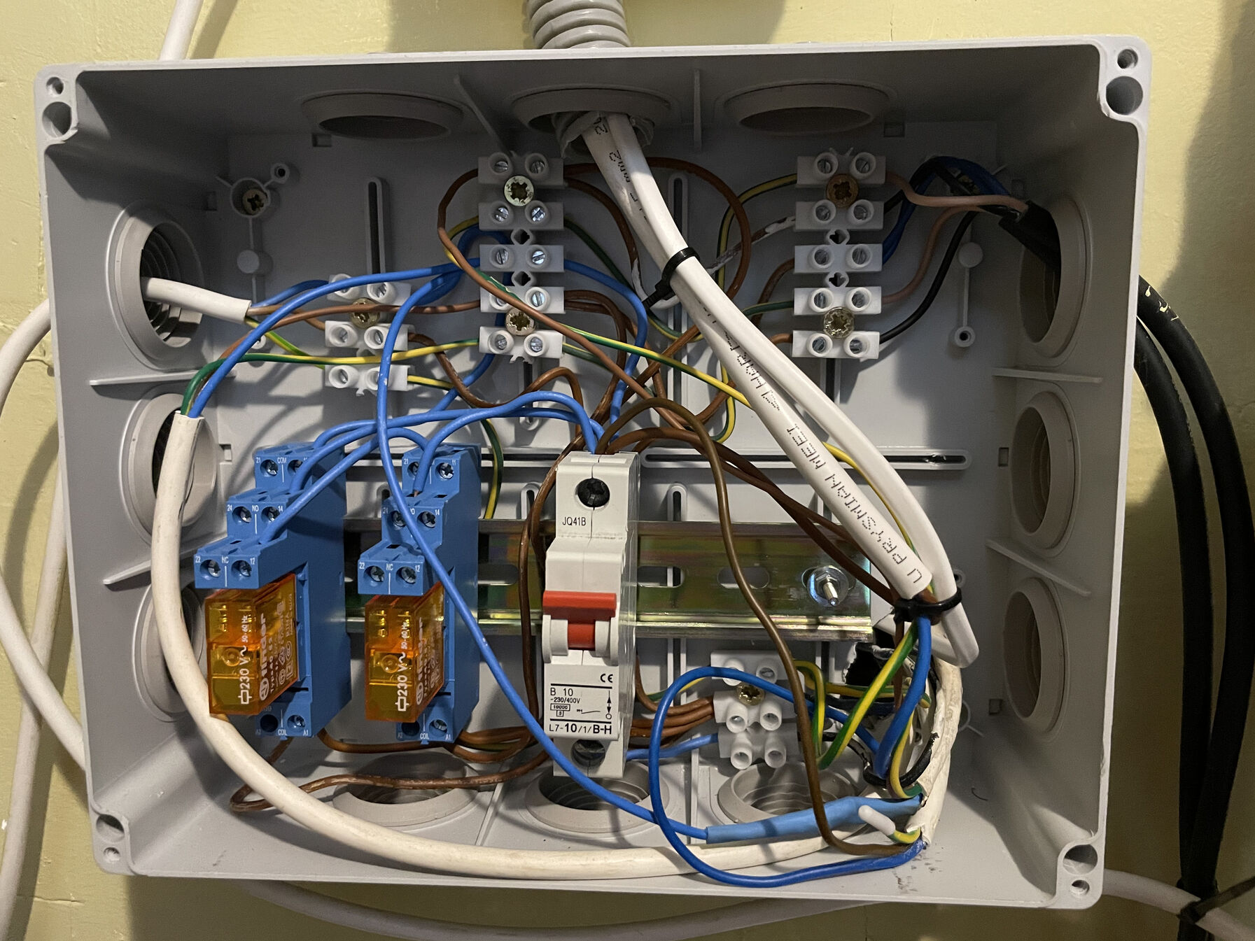

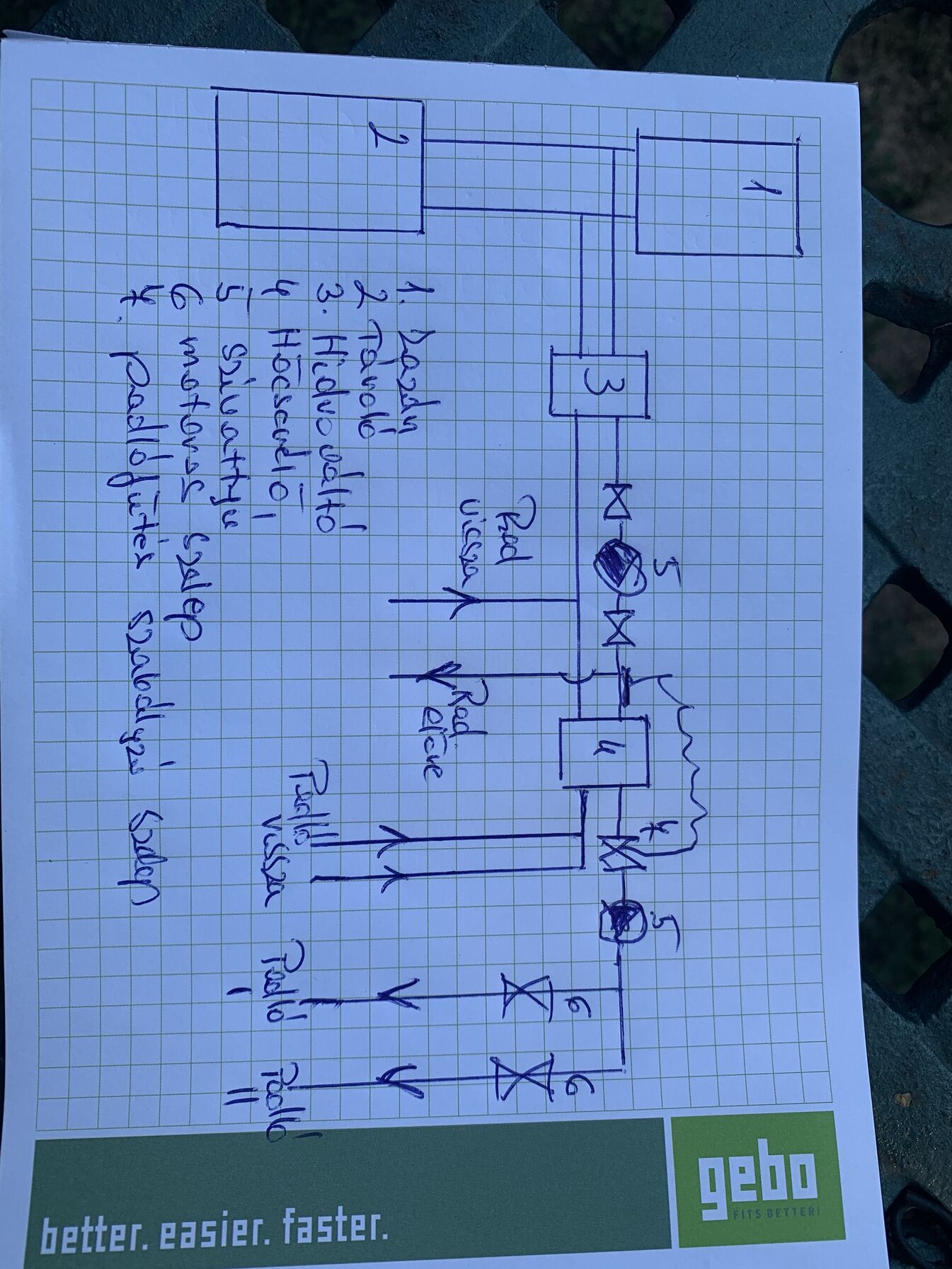

Andras6800

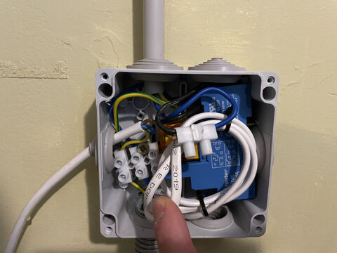

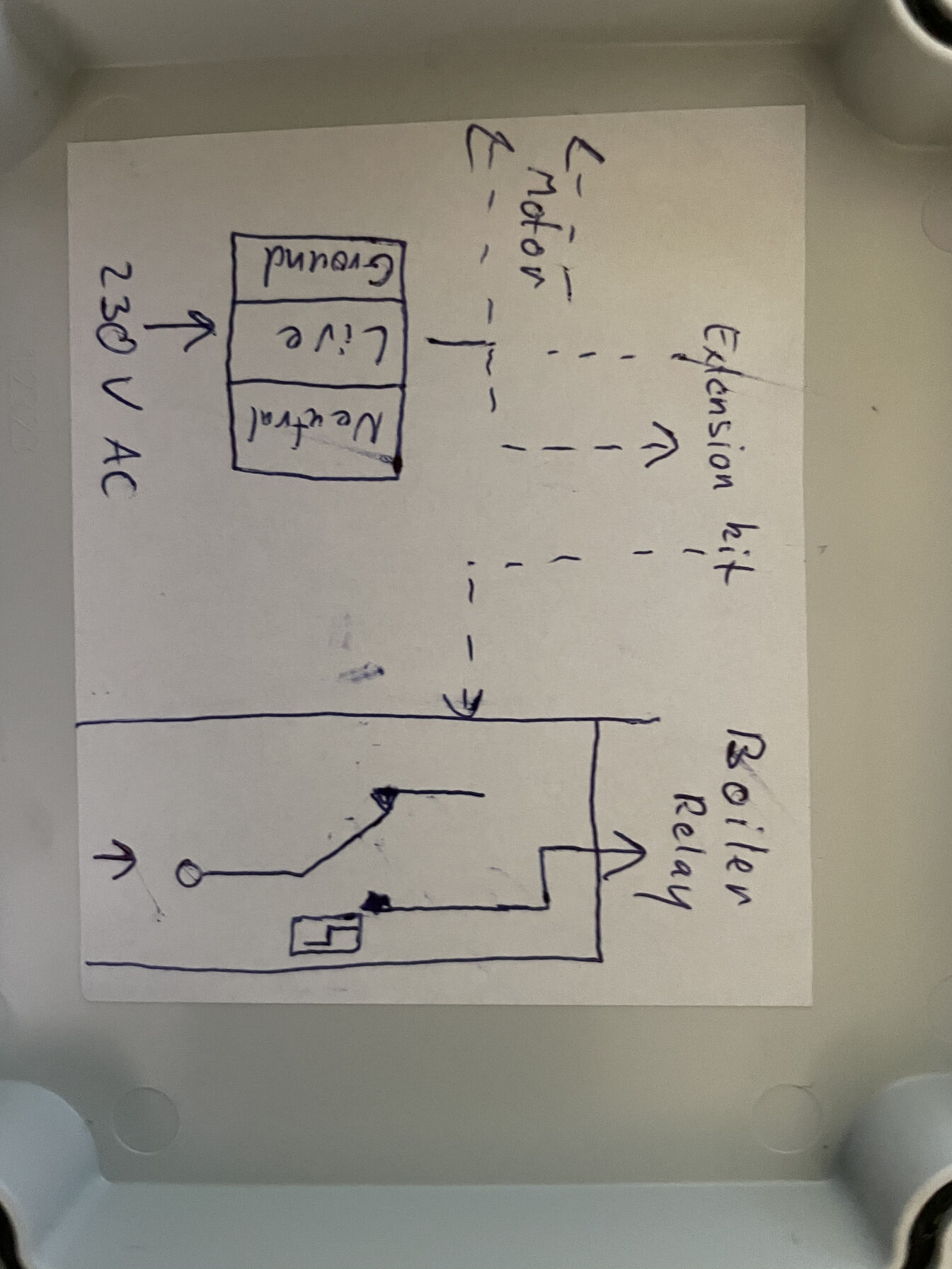

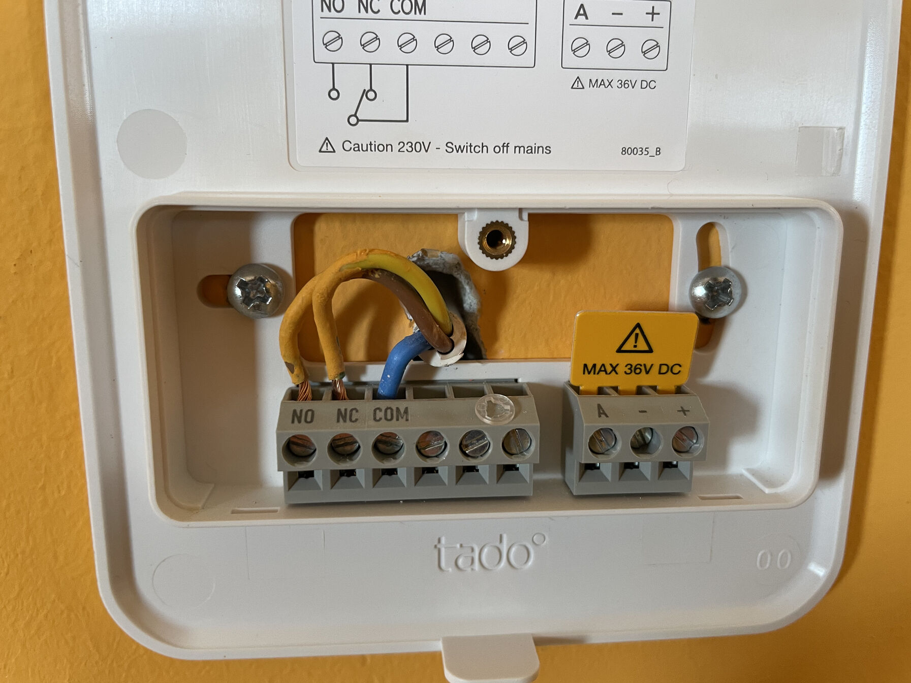

tado telepítés, üzemeltetés kapcsán kérnék némi segítséget. Lehet amúgy a téma jobban vág a fűtésszereléshez.
Kicsit hosszadalmas a sztori
2019.ben költöztem be új otthonomba, ahol is kitaláltam, hogy a fűtést okosítom. Ekkor a választásom a tado-ra esett (Mostmár bánom). eredeti terv 2 smart thermostat beszerzése volt a 2 padlófűtéses helyiség vezérlésére.
Történt tavaly tavasszal, hogy berosált a kazán. Mivel tado adott volt, supporttal leveleztem egy sort, így még mélyebben elköteleztem magát a cég irányában. Eleve a kazánt is úgy választottam, hogy kompatibilis legyen eBUS-on, illetve a fűtés rendszer is át lett dolgozva. Előtte a 2 padlófűtés 1 körön volt és a 7 radiátor is egy külön körön volt.
A atdóval történt egyeztetések után az alábbi setup lett építve:
Mivel a support csak addig volt képes 2 egyszerű mondatnál összetettebb kérdések megválaszolására ameddig a vásárolni akartam, maga a vezérlés egy nagy Do It Yourself küzdésbe fordult.
Ennek eredménye lett az alábbi rendszer.
2 Smart Thermostat
1 Extension kit
7 Smart radiator Thermostatkazán plusz a Primer kör szivattyú vezérlése:
A Napokban elkezdtem levelezni tadóval, mert a fűtés gond nélkül (Oké, tadónak van SW-es gondja) üzemelt télen, azért van 1-2 bajom vele.
- Ugye nincs eBUS, így csak sima on off-ként működik. Kazán vezérléshez azért kellett a relé, mert a kazán
terszmosztát csatlakozásra sem szabad rákötni 230V-ot.- Rendszeresen megy a padlófűtés, keringeti a vizet a Smart thermostat, mindeközben pedig az Extension kit nem kér fűtést, így kazán nem megy. Lényegében egy kis idő után (miután lehűlt a fűtővíz) csak áramot eteti a szivattyúval.
Erre jött az az okfejtés, hogy mind az extension kit (új is), mind pedig a zone controller vagy relé üzemben megy vagy eBUS. A kettő együtt nem megy.
Illetve nem is javasolják a direkt szivattyú bekötést, mert károsíthatja a szivattyút a sok ki-be kapcsolgatás. Oldjam meg a szivattyút máshogy.Jár valaki hasonló cipőben mint én? Esetleg van ötlet, miként variáljam meg a rendszert? Vagy hagyjam így, ennél jobb nagyon nem lehet.
Ami a cél: Van 7 szoba, ezek egyedileg fűthetőek a 7 radiátor thermostattal, illetve a 2 nagyobb helyiség padlófűtéssel egyedileg a smart thermostattal.
A HVG tartályt intézi a kazán tartozék HVM érzékelője meg a saját beépített szivattyú.
Ugye padlefűtés teljesen szeparálva van. mert régi. a két kör elektromos szeleppel van üzemeltetve.
Köszi előre is.

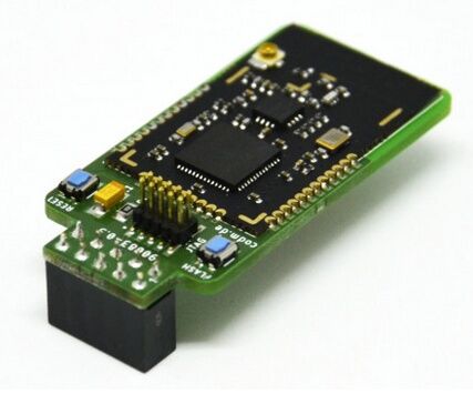

Szereztem némi tapasztalatot a kérdéses modullal (CC2538 + CC2592 PA)
Mielőtt valakiknek túlzott elvárásaik lennének megosztanék néhány tényt:
Nagy előny, hogy olcsó. Viszont, ahhoz hogy használható legyen kell még rá költeni.
(PCB; kiegészítő alkatrészek a soros vagy USB-s panelhez ; doboz stb) ami még néhány ezer Ft költséget jelent. Ez alól kivétel, ha router-ként van használva, mert ebben az esetben csak egy 3.3V-os tápegység kell hozzá.
Előny: "Lórugásnyi" kimenő teljesítmény +20 - 22dBm (Ez min 10 szerese az általánosan elterjedt modulok adó teljesítményének)
Sok leírás szerint ez 800m áthidalható távolságot jelent szabad téren, ami valljuk meg valóban tekintélyes távolság ZigBee esetében. Azt viszont elfelejtik megemlíteni, hogy ez csak, akkor eredményez használható kapcsolatot, ha a "másik" oldalon is hasonló teljesítménnyel adó eszközzel tud kommunikálni. Lefordítva... Hiába építek a CC2538-ból coordinátort az áthidalható távolságot a szenzorok (adóteljesítménye) fogja meghatározni és nem a coordinátoré. Az általánosan elterjedt ZigBee szenzorok kimenő teljesítménye töredéke a CC2538-énak. Tehát a CC2538 hiába kiabál el 800m-re, ha csak a 20m-re levő szenzorokat hallja meg, mert sajnos süket, mint az ágyú. (Jelentősen érzékenyebb eszközök is vannak a piacon)
Akkor mire is jó??? P2P (peer to peer) kapcsolatok kialakítására.
Egyet pl Routernek flash-elve összegyűjteni az emeleten, udvarban, pincében stb az eszközök jeleit és nagy teljesítménnyel biztonságosan messziről elküldeni a coordinátor-nak ill. a coordinátor nagy teljesítménnyel adott jelét képes stabilan venni és továbbítani a szenzorok irányába.
Tehát a ZigBee hálózatot nagy területre ki lehet terjeszteni, úgy hogy elkerülhető a többszörös routolás.
Bocs kicsit hosszú lett... -

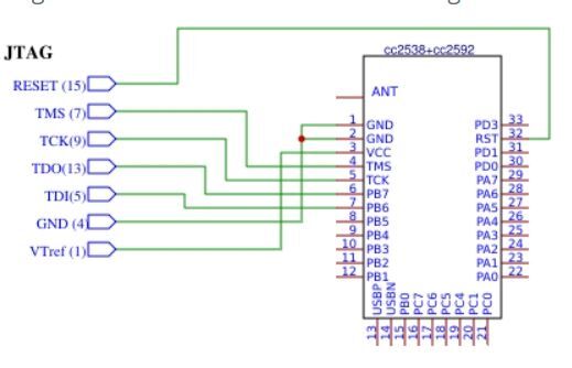

ojb
tboy72 #25673 üzenetére
A linkelt modult nem lehet sorosan flash-elni, mert van rajta valami
Elvileg [ezt] lehet
Ha ráforrasztod a modulra a JTag égetéshez szükséges drótokat is a soros + táp mellé és beleteszed egy borítékba, majd elküldöd a címemre szívesen ráteszem a JetHome coordinátort vagy routert, ami már SBL (Engedi a későbbi soros flash-elést is!!!).
Természetesen utána visszaküldöm Neked..
Keress meg privátban, ha érdekel...

Azt én is néztem, hogy a CC2538 mennyivel jobbnak tűnik papíron.

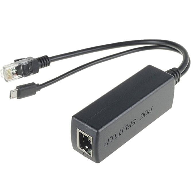

Gondolkodom az alábbi összerakásán.Egy ilyen dobozba a ház közepén fel tudnék rakni az álmennyezetbe egy Pi-t.
Ez 180x150-es méretű.Egy ilyen CC2538-as Zigbee coordinator-ral.

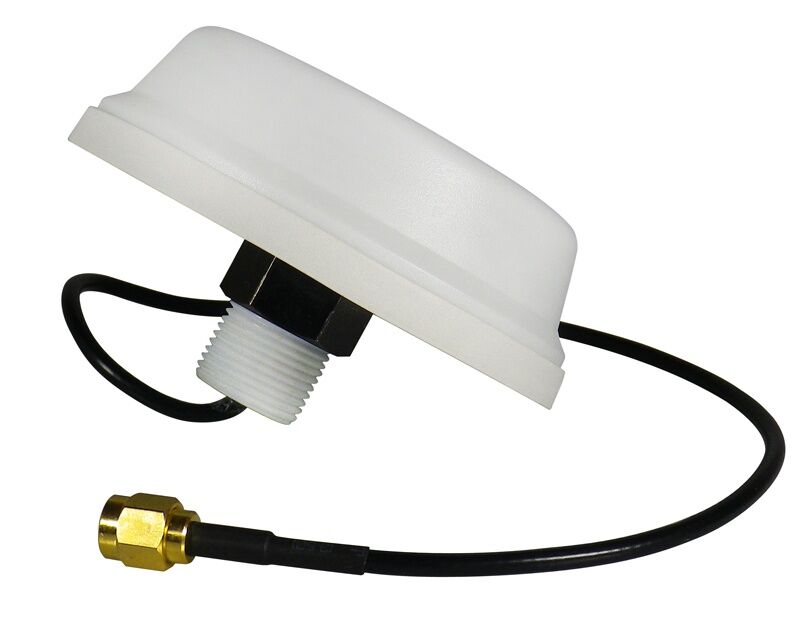

Viszonylag normális fedele van a doboznak, azt középen kifúrva kaphatna egy ilyen antennát.
Mivel a mennyezetre nem tudok áramot vinni, viszont van egy PoE kábel fenn, egy ilyennel táplálnám meg az egészet egy PoE Switchről.

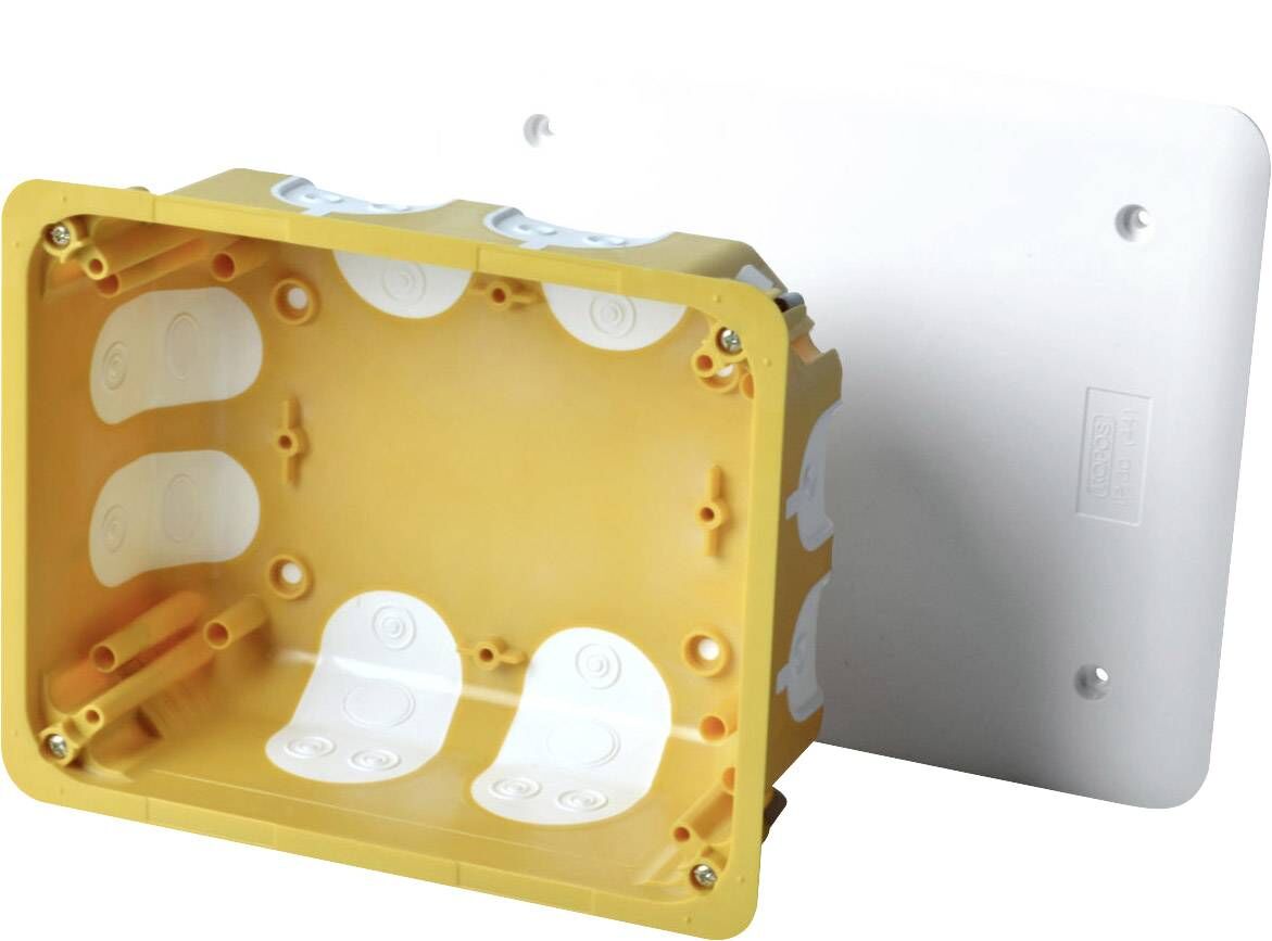

Sziasztok, aki diy módra épített mozgás, hő, pára stb érzékelőt használ.Milyen dobozba rakta ezeket? Hol szerzi be a dobozokat hozzá?
