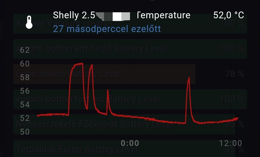

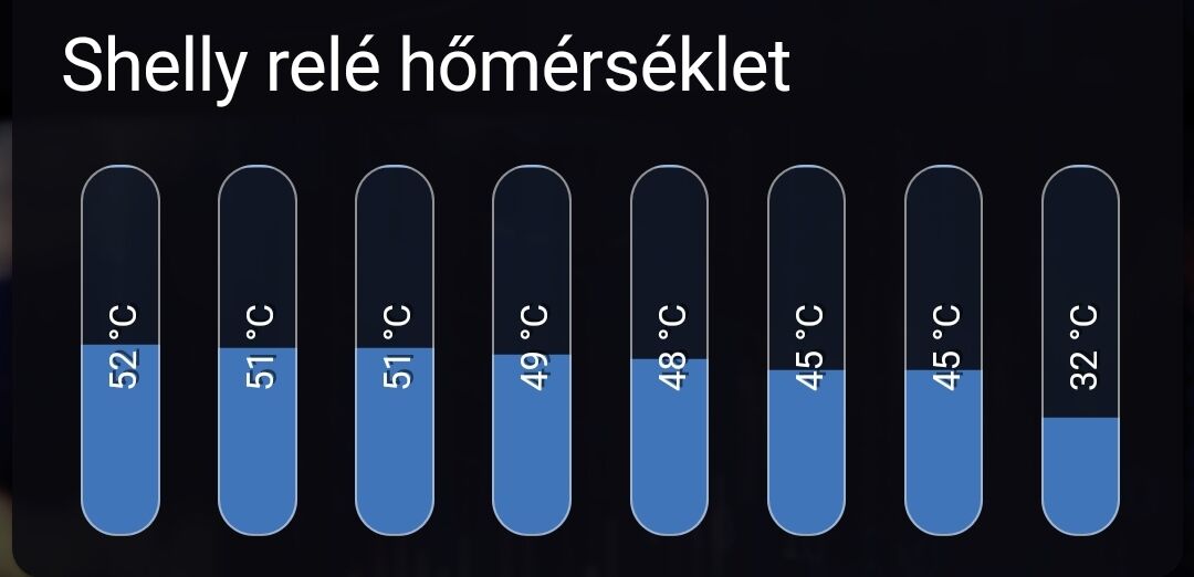

A 238V teljesen normális (azon fölül még kb. 10V-ot engednek meg az előírások) és direkt jó, h van tartalék ha nagyobb terhelés alatt esne a feszültség a házadban. Majd nézd meg akkor, amikor elindult a mosógép, vagy egy vízforraló kancsó, valamennyit valszeg fog esni.
KilgoreTrout
vampire17 #23240 üzenetére
Köszi, a szenzor szerint 59 fokos mindkettő terhelés nélkül. Túlmelegedés, túláram nem volt. Kérdés, hogy másnál is ennyi-e.
Ami még fura, hogy a device info-ban tápfeszültségnek 238V-ot ír, ez gondolom a hálózat hibája lehet (ha az), sajnos nem értek a villanyszereléshez.
vampire17
KilgoreTrout #23239 üzenetére
Szvsz nem normalis, de sajnos jellemzo
A shelly 2.5 IP-je +
/status
kiirja (json-ban), a "temperature" erteket keresd. Visszaad a keres egy "overtemperature" erteket is ez egy logikai valtozo, nyilvan true lehet vagy false -
KilgoreTrout
Normális, ha egy Shelly 2.5 relé 40W-os terhelésnél kívülről érintésre meleg/forró? Olvastam, hogy van benne hőmérséklet szenzor, ennek az adatait meg tudom nézni valahogy?

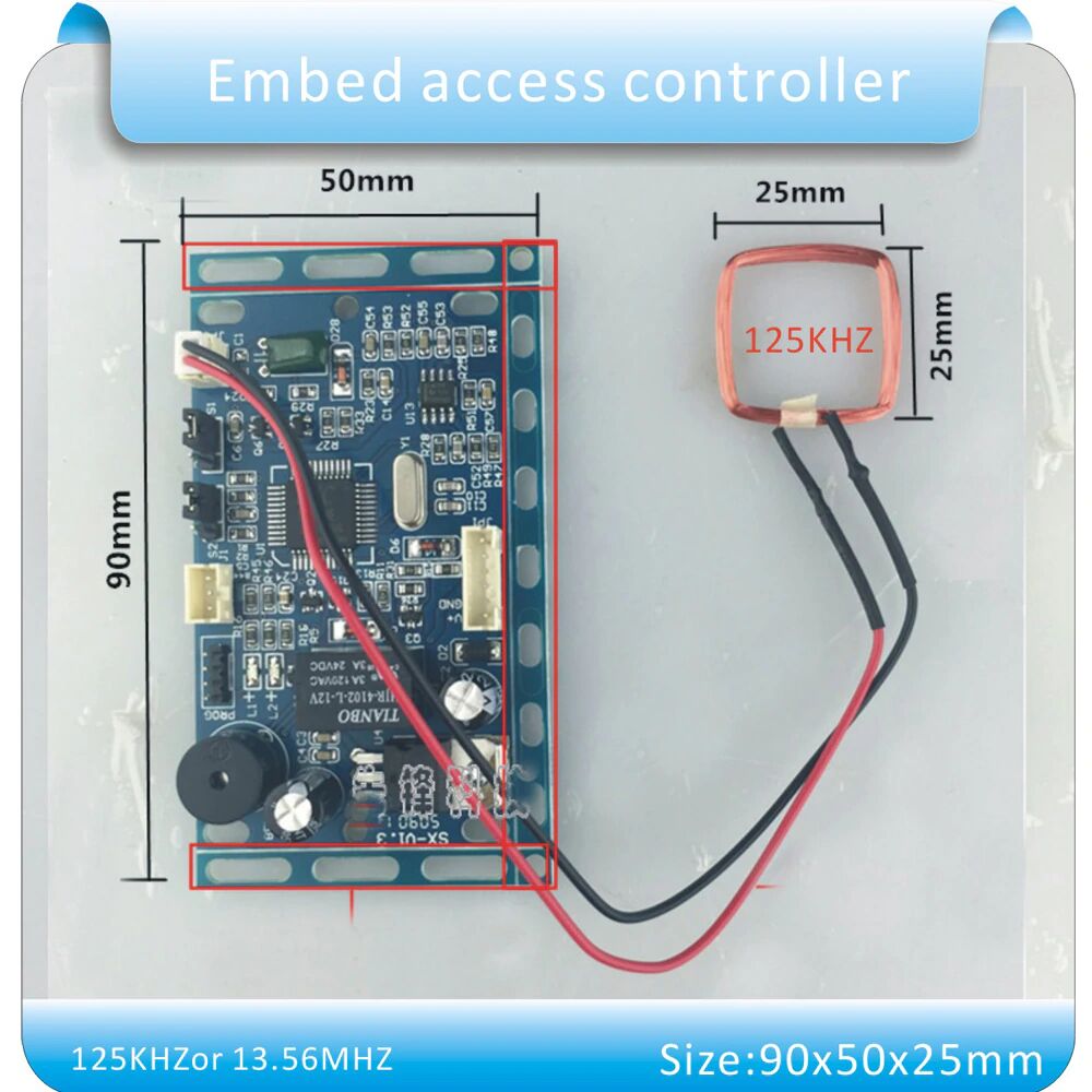

sziasztok ismét
végül kiderült egy turpisság a régi hozzászólásomhoz mérten... lényeg a lényeg , egy kisméretű, rfid ringgel ellátott egységre lenne szükségem. (vagy egy olyanra ami wifis,bluetooth-os és még rfids is
) az egyetlen bajom hogy amit kinéztem annál nem állítható az hogy a kártya odaérintésére nyisson (és nyitva is maradjon) újboli odaérintésre pedig zárjon.( tehát nincsen benne opció az automata visszazárást kikapcsolni...)
alapvetően ezt a kettőt néztem. [link] [ez jobb lenne de úgylátom se ring nincsen hozzá se nem csatlakoztatható hozzá.] tudtok ajánlani pár hasonlót? köszönöm. -
