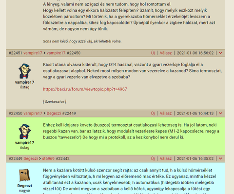

st6969 #22467 üzenetére
Ket lehetoseged van. Veszel egy kulso szondat es mivel a termosztatod jelenleg is modulacios, igy idojaras kovetest is fog tudni.
Vagy veszel egy OT gatewayt es beteheted a vezerlo es a kazan koze, akkor tudsz adni neki kulso hofok adatot is akar. (mas szenzortol, vagy netrol, vagy akarhonnan)
Igazabol az ot Gateway azert is megeri, mert akkor tavolrol is tudsz pl homersekletet allitani a termosztaton.

vampire17 #22451 üzenetére
Ezt ugye tőlem kérdezted?
Úgy van, hogy a gyári termosztát ki van vezetve a szobába.
Viszont van egy dedikált helye a kazán előlapján, oda is lehet tenni (nem tudom, ez esetben felszabadul-e a kérdéses csatlakozási pont?).
Korábban a kazános mindig mérgelődött, hogy miért nem az előlapon van, és a szobába meg veszek valami külön termosztátot (gondolom, hogy ne kelljen karbantartáskor a szobába szaladgálnia...nem tudom, milyen paramétereket nézett rajta, de emiatt a második karbantartáskor már nem is nézte a termosztátot, mert ahhoz be kellett volna mennie a szobába...a kazánházba nem lehet közvetlenül a házból bemenni).
Nem igazán látom át egyelőre, de ha az a feltétel, hogy vennem kell egy másik termosztátot, azt örömmel megteszem...csak valahogy el tudnám érni azt, hogy adott hőfok alá ne hűljön a víz. Mondanám, hogy akár kazánt is cserélnék, ha ez túl nagy és/vagy régi, de mivel ebben van a 60l-es HMV tároló is, így ez nem opció, ebbe nem fognék bele, ha nem muszáj, legfeljebb, ha végképp beadja a kulcsot. -

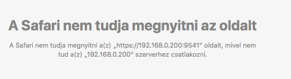

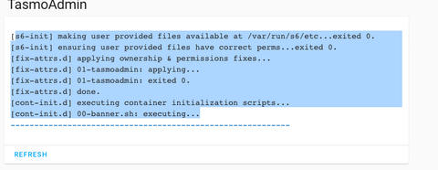

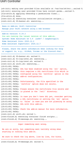

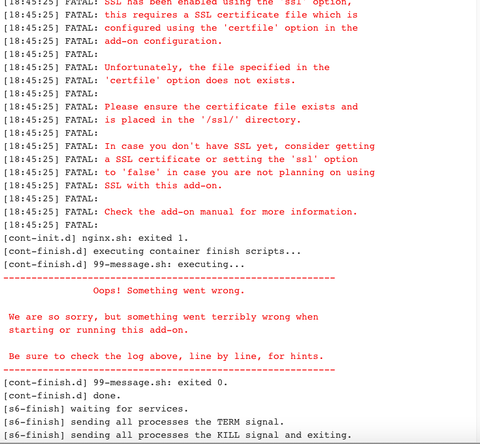

cpt rodgi #22460 üzenetére

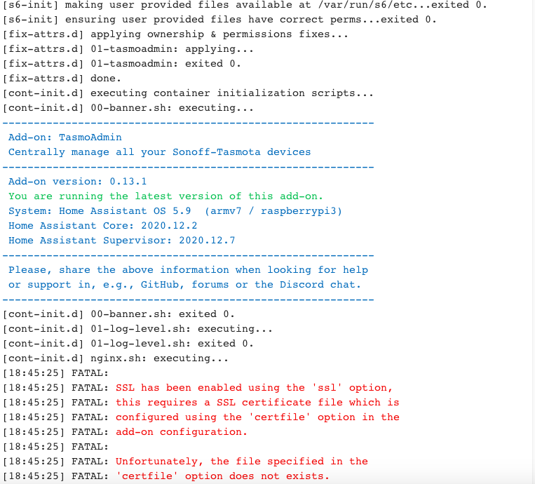

Egyértelmű a hibaüzenet: engedélyezve van a Tasmoadmin configodban az SSL opció, de nincs SSL tanusítványod... (amit legegyszerűbben a DuckDNS-el tudsz gyártani, ha el akarod érni vele kívülről is a rendszered. Ha nem, akkor egyszerűen kapcsold le a Tasmoadmin beállításai közt ssl: false-al, ahogy a doksija is említi a példák közt)
vampire17
cpt rodgi #22458 üzenetére
Persze, a tasmota ingetracio azon keresztul kommunikal. Igy kezdodik az altalad is linkelt leiras:
telepitened kell az MQTT addon-t (ha nincs sajat MQTT brokered telepitve) es az MQTT integraciotpl tasmoadmin logja mit ir?
cpt rodgi
Elkezdtem a HA ra valo atallast . ami van
pi3b+
kb 30 tasmota -mind 9.0.2 ugyanaz MQTT nev, pw,
broad link rm3 proalap HA felmet, ssd re, latszolag minden szep .
fenn van a tasmoadmin addon,
tasmota (beta) integracio,
de egy ezkozt sem latok
amiket hasznaltam : [link] [link]
a Broadlink tanitas, programozas csak [link] ez alapjan müködöttami fura, h egy egy addon nal a web ui nem nyilik.
pl file editor, samba nyilik,
tasmoadmin, unifi controller nem ..
pici segitseget szertnek,, -

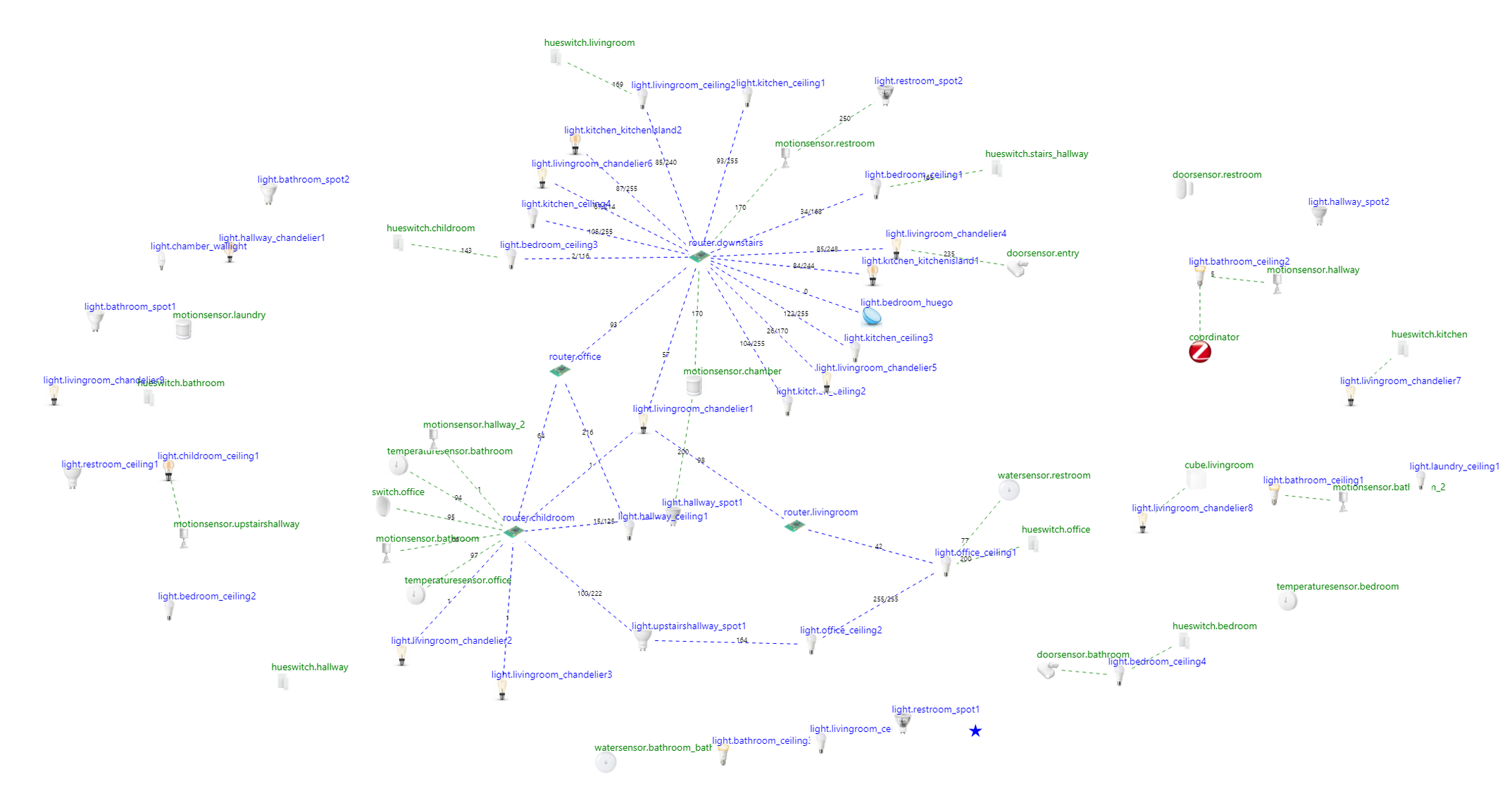

A coordinatorod viszont nagyon nem ilyen meretu halozatra van kitalalva, uh en azt mindenkepp cserelnem!
En hozzad mar vagy egy CC2538 + CC2592-et tennek vagy egy Rpi zerot CC2538 HAT-al.
Azt meg lehet kerdezni, kb mekkorara szanod a teljes halozatot?
Nalam a Xiaomi nyitaserzekelok es mozgaserzeklok roamingolnak, meg az IKEA 5 gombos remote is, de a homerok mar nem...

Végre beköltöztünk új házunkba és van időm az okos otthon projekttel komolyabban foglalkozni. Jelenleg a zigbee hálózat kiépítésén dolgozom gőzerővel, viszont beleszaladtam nem várt problémákba. Egyrészt a vasbeton födém nem kedvez a vezeték nélküli technológiának, másrészt már 70+ eszköz esetén is tapasztalok prolbémákat és még közel sincs minden szenzor hozzáadva a zigbee hálózathoz.
Mielőtt tovább lépnék a következő szintre és megkezdném saját magam masszív szivatását, feltennék pár kérdést.
Jelenleg egy GB2530-as USB sticket használok koordinátornak source routin firmware-rel (zigbee2mqtt). A lakásban elhelyeztem még 4 db CC2530+CC2591 routert + ezen kívül van kb. 40 db izzó non-stop feszültség alatt, amik értelmezésem szerint szintén routerként funkciónálnak. A hálózat mégsem betonstabil, pedig nagyon azt várnám. Nem rossz, de lehetne jobb is.
Ha nézek egy zigbee-map-et, akkor az alábbi kép fogad:Annak ellenére, hogy az eszközök egy része csak lóg a levegőben, elérhetőek és működnek. Mégis azt várnám, hogy a routerek aktívabb szerepet vállaljanak a hálózat kiépítésében, de mint a csatolt képen is látható igen egyenlőtlen a terhelés elosztás. Felfoghatatlan, hogy a földszinti mosdóban lévő vízszivárgás érzékelő miért az emeleti iroda izzójához csatlakozik a földszinti routerek egyike helyett. Szintén nem értem, hogy a koordinátorhoz miért csak a fürdő egyetlen izzója csatlakozik, router miért nem.
A lényeg, valami nem az igazi és nem tudom, hogy hol rontottam el.
Hogy kellett volna egy ekkora hálózatot felépíteni? Számít, hogy melyik eszközt melyik közelében párosítom? Mi történik, ha a gyerekszoba hőmérséklet érzékelőjét leviszem a földszintre a nappaliba, kihez fog kapcsolódni? Újraépül ilyenkor a zigbee hálózat, mert azt várnám, de nagyon nem úgy tűnik.
