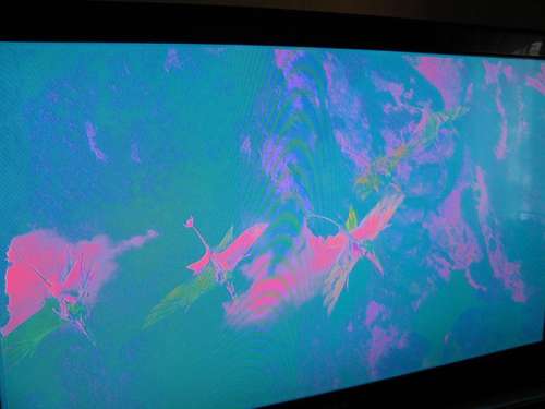

Nem volt előzménye, senki sem buherálta, a gép nincs 1 éves, most raktuk ki először a képet LCD-re HDMi-n keresztül. Az Avatart néztük és a film nézése közben kb 4-5-ször csinálta ezt meg.
Probléma mentes a gép, de nem hiszem, hogy ezt a tv hibája, mert bemenet váltás után visszaáll ill a HD box is hdmi-vel van összekötve. -

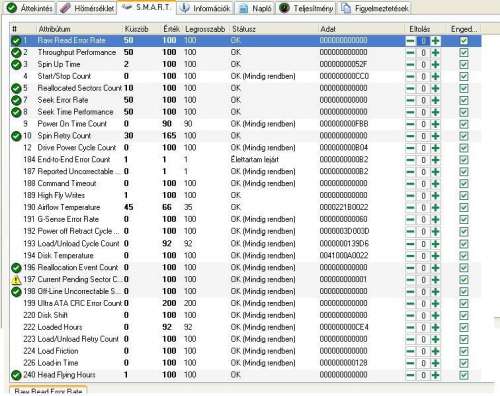

Ezt nem tudom mi "S.M.A.R.T -ból többet meg lehetne tudni ( adatmezőt Decimális)"
Nem mondanám hogy lassú, fagyni néha fagy (egy egy weblap betöltésekor, de csak ha már sok van megnyitva és telt a memória) ilyesmit régebben nem igazán csinált. Meg ugye most nem megy a touchpad scroll része, pedig frissítettem az illesztőt. Az akkumulátoromat tegnap megnéztük egy másik gépben és nem vesz fel töltést, úgynézki hogy zárlatos lett. Adatokat már mentettem. Amint lesz rá időm valószínűleg újra formázom és telepítem, talán jobb lesz mint most. -

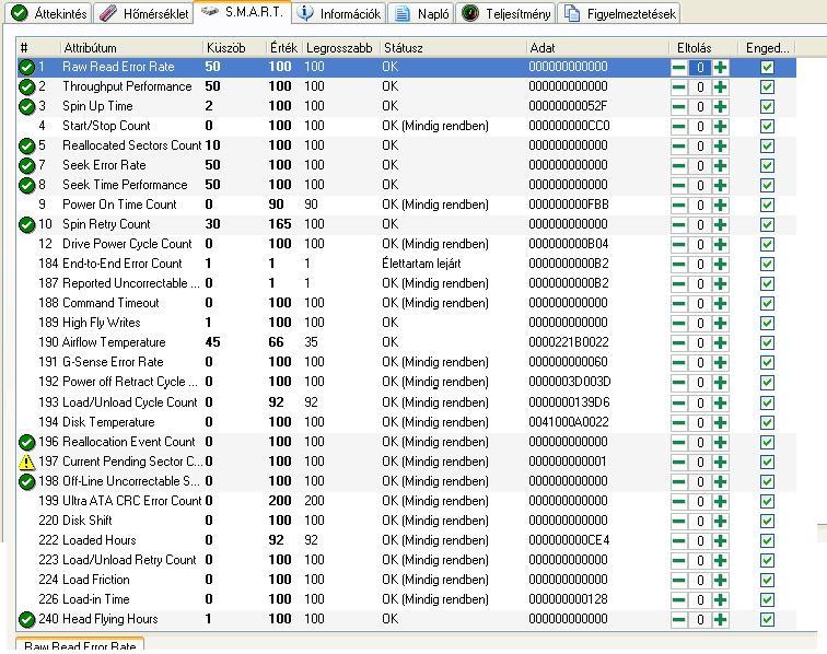

Így távoltól én sem értem, de a S.M.A.R.T -ból többet meg lehetne tudni ( adatmezőt Decimális). Ott kiolvashatók olyan értékek, amely alapján értékelni lehet a merevlemez állapotát, de az 59% kondíció az már erősen nem megbízható HDD. Amennyiben letiltod, abból annyi gondod lehet, hogy nem tudod mikor valós igazán a kötet ellenőrzés.- Egyébként nem lassú a rendszer, nincs lefagyás, egyéb rendellenesség? E
Ez az érték nem fog javulni, sőt lehet, hogy hirtelen erőteljesebb romlás is bekövetkezhet, ami a rendszer összeomlását is eredményezheti, illetve "értékes" adatvesztésre számíthatsz. Egy mentést mindenképpen el kellene végezni, majd egy esetleges újra telepítés után formázással (lehet, hogy rosszabb lesz), még lehet használni, természetesen a fentiek figyelembevételével. Volt már példa arra is, hogy ilyen kondícióval még egy évet simán ment probléma nélkül a merevlemez (nálam).
Szóval, ha úgy látod, akkor elképzelhető, hogy be kell ruházni egy új, vagy hibátlan merevlemezre.

A Sentinel ugyanazt írja ki mint legelőször, kondíció 59%, de amúgy C és D rendben.
Az ellenőrzés lefut, bekapcsoláskor is lefut és nem ír ki problémát, épp ezért nem értem hogy miért kezd el mindig ellenőrizni bekapcsoláskor.
Ha tiltom az ellenőrzést mint ahogy írtad, akkor abból milyen gondok lehetnek?
Ha van mégis valami gond de újra formázom a merevlemezt akkor az rendbe jön? -

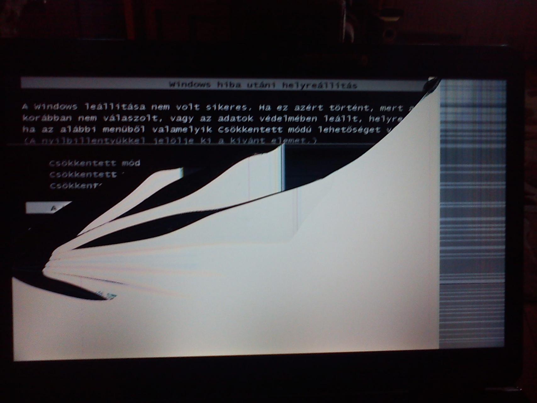

Oda kell majd figyelned, hogy milyen kijelzőt rendelsz bele, mert gyártották 15.6-os fénycsöves és LED-es kivitelben is. Ha még rajta van a matrica amin fel van tüntetve, hogy mivel szerelték a gépet akkor könnyű dolgod van, mert ott külön írják, ha LED-es a kijelző (különben csak annyi van, hogy HD-s) ha már nincs akkor jön a bütykölés;
Ha van hozzá érzéked, akkor a kijelző keretének az alsó felét meg kell egy picit bontanod; ha jól emléxem négy csavar tartja amik kis gumi vagy műanyag alatt vannak. Ha ezeket a csavarokat kitekerted akkor a kijező felől körömmel nyúlj alá és magad felé feszítve ki tudod pattintani a keretet annyira, hogy alá láss! Ha van ott egy 1-2 cm széles kb 10-20 cm hosszú panel aminek mindkét végére kábelek futnak, akkor Neked CCFL avagy neoncsöves kijelzőre lesz szükséged, mert ez a panel az inverter. Ha üres minden, csak egy kábel fut a kijelző alá, akkor LED-es a kijelződ. -

Szia,
Csak LCD panel cserével orvosolható....

Amennyiben jól értelmezem, akkor most minden rendben a merevlemezzel a HD Sentinel szerint (100/100??), és a kötet ellenőrzés is lefutott. Elsőre azért akadt meg, mert használlatban volt (programok futnak..), ezért csak az első újra indítás után tud lefutni. Írtam egy dos parancsot, amivel le tudod tiltani, de nem igazán szokott magától elindulni, csak indokolt esetben ajánlja fel a kötet ellenőrzést. Beírva: chkdsk /? az összes lehetőséget kiírja Neked és tájékoztat.

Megnéztem, a legfrissebb verzióval néztem, beírtam amit mondtál, de előre megakadt valami miatt, valami használt még valamit...
Másodszor már végig futott ugyanúgy mint indításnál, nem ír ki ilyenkor semmi hibát... (0KB rossz a szektorban)
Ha írom a /f -et is akkor meg újra indítás után nézné, de egyenlőre még nem akartam leállítani.
Van vaklami megoldás erre a gondra?
